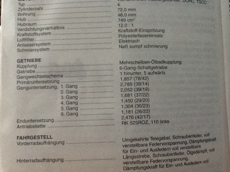

eine letzte frage hab ich noch :-) wie krieg ich die original übersetzung raus? hab grad das boardbuch gequält, werde da aber nicht fündig

Hallo !
Original bei 750 er K1-K3 ist 17/42, d.h. vorne hat das Ritzel 17 Zähne und das Kettenrad hinten 42.
Ist eigentlich zu lang, wer fährt schon (vor allem in der CH) 280km/h ?
Hab drum hinten ein Supersprox 45er Kettenrad, was auch etwa einem 16 Ritzel vorne entsprechen würde (-1 Zahn vo. = + 3 Zähne hi).
Ist schon bedeutend besser, werde wohl aber vorne auch noch ein 16er Ritzel montieren, da ich eh meistens Pässe und Landstrasse fahre. :)
Gruss Patrick
PS: die Daten kannst du z.B. auch bei Louis/Polo in der Bike - Datenbank einsehen ;)

Du hast bei der Org. Kette eine 525 Teilung mit 110 Gliedern.
Also musst du schauen wenn du die Kette behalten willst das dass neue Ritzelpacket eine 525 Teilung hat.
