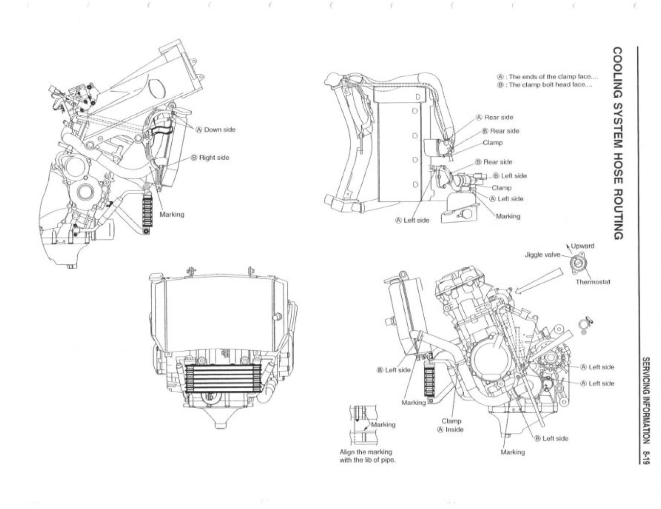

Hallo Leute,
ich bin gerade am basteln an meiner 1000er GSX-R. Ich habe unter anderem auch Wasserkühler & Ölkühler draußen gehabt.
Nun ist die Frage welcher von diesen kleinen Schläuchen wo hin kommt (direkt am Kühlerdeckel). Einer von diesen kleinen Schläuchen geht zum Wasserbehälter, der andere (etwas dickere) geht zum Thermostat. Aber welcher kommt nun wo ran am Kühler? Denke mal damit das nicht egal ist.

Hier, aus dem Werkstatthandbuch:

Ja das WHB habe ich auch... finde aber, damit es dort ziemlich schlecht zu sehen ist.
Ich habe jetzt den etwas dickeren Schlauch (vom Thermostat) am unterem Anschluss (ist also immer mit dem Kühlkreislauf verbunden) und der dünnere Schlauch (vom Wasserbehälter) ist am oberem Anschluss (ist nur bei gewissem Druck mit dem Kühlkreislauf verbunden).
So müsste es richtig sein denke ich...
