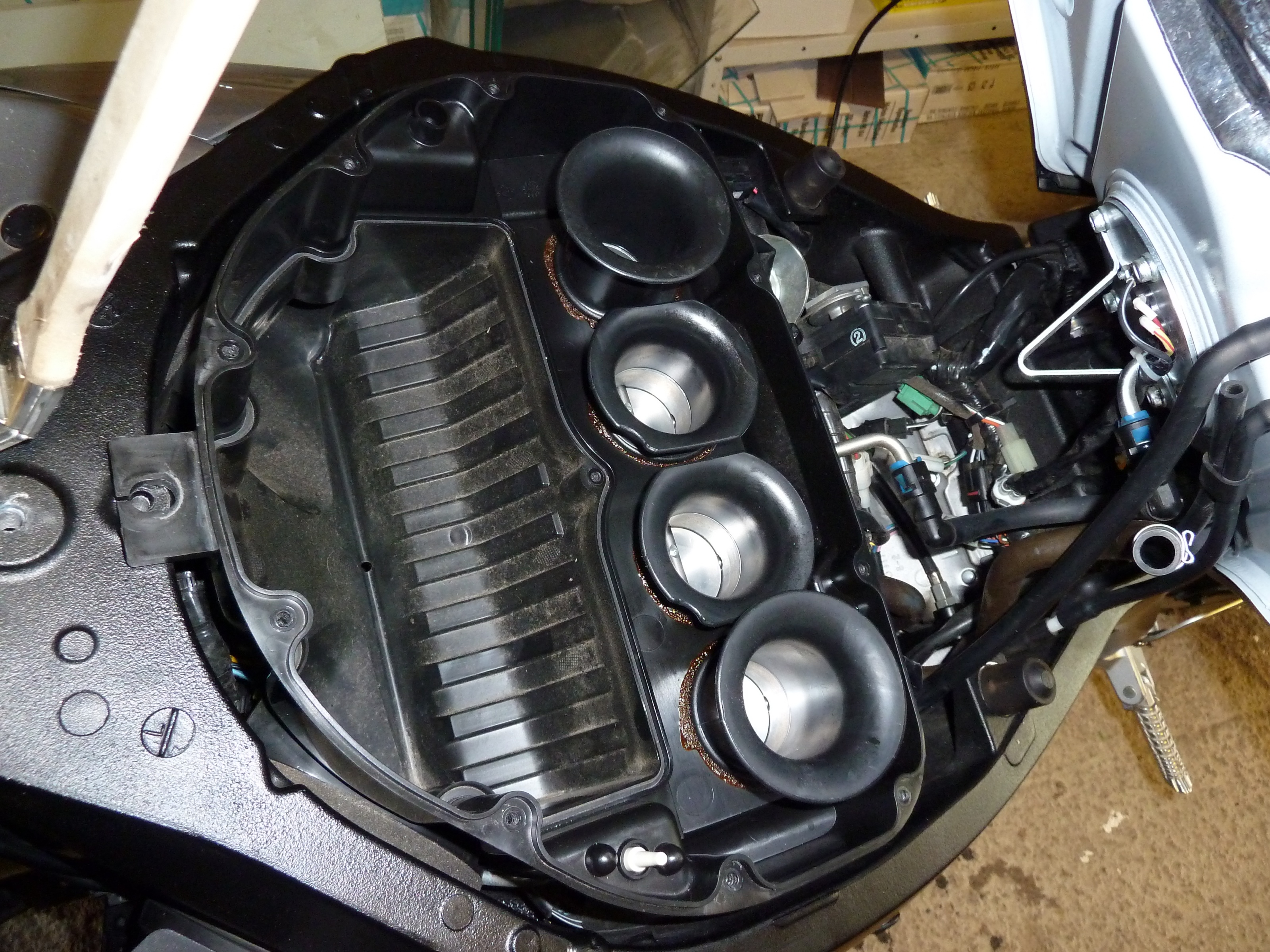

so bin aus berlin zurück! nun habe ich auch die Drossel und in der Einbauanleitung steht:
1. Den Fahrersitz abbauen und den Tank hochklappen. ERLEDIGT
2. Den Luftfilterkasten abbauen. SOWEIT ERLEDIGT
3. Die Schlauchschnellen der Ansauggummis lösen und den Drosselklappenkörper aus den Ansauggummis herausziehen???
Bei Punkt 3 steck ich fest. An meinen Ansauggummis sind keine Schlauchschnellen sonder die sind geklebt, diese hab ich mit meinem Fön gelöst aber die Ansauggummis krieg ich nicht ab. Und wie soll ich den Drosselklappenkörper da raus ziehen? Habe dazu noch ein Foto im Anhang wo man sieht wie weit ich bin!

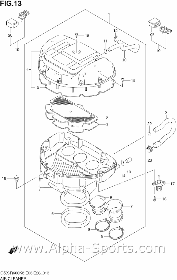

des auf deinem foto gehört noch zu luftfilterkasten!! um den runterzubekommen musst du die schlauchschellen lösen die unter der airbox sind... musst die blindstopfen aus dem rahmen raus und brauchst ein langen kreuzschraubenzieher.

Genau Und das Teil muss auch runter den siehst du den gasanschlag....

auf dem bild die nummer 9 sind die schellen die du lösen musst das der rest der airbox runter geht...
