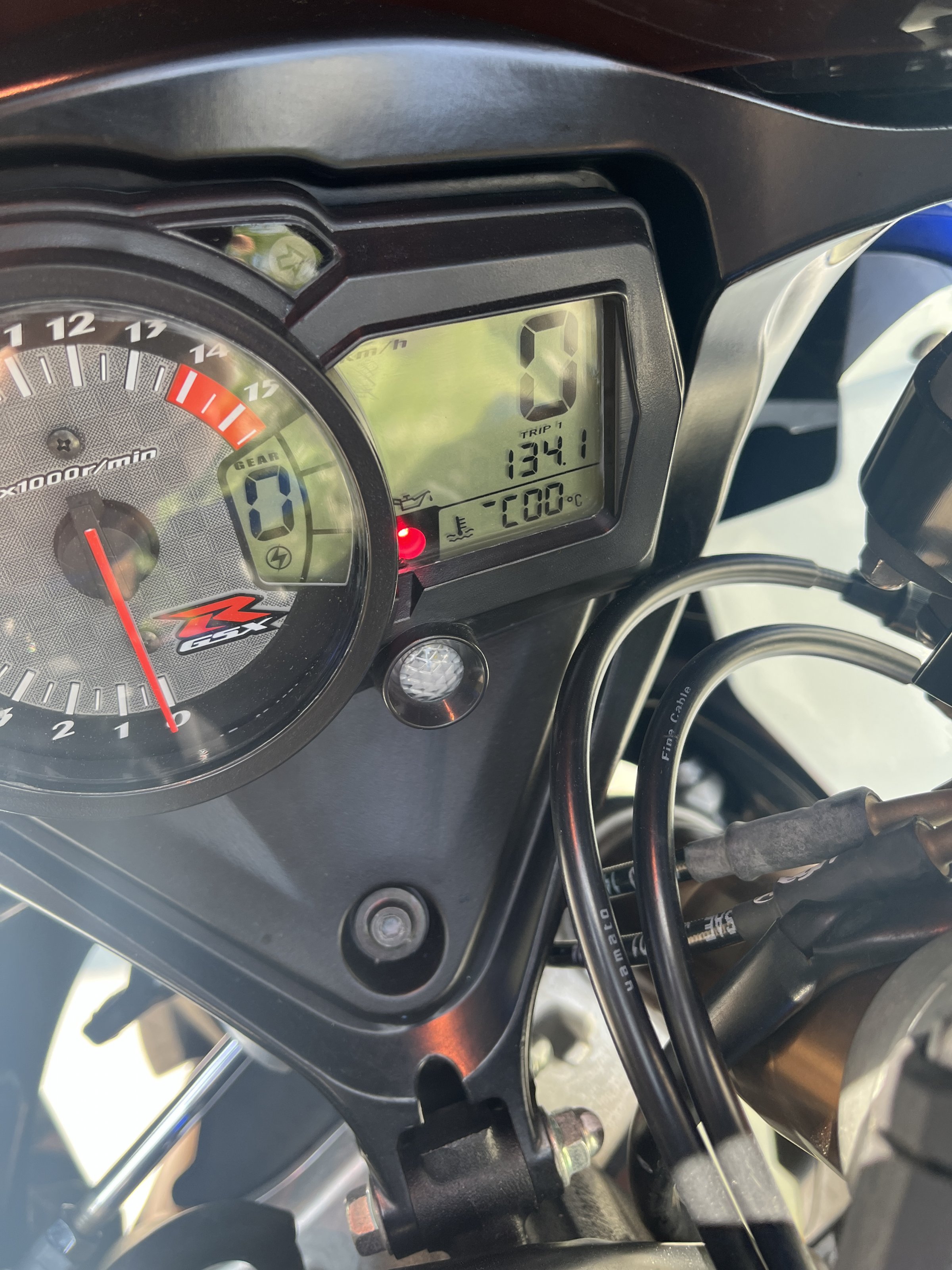

Super ! Danke dir hat geklappt es zeigt -C00 an , werd dann bei m nächsten mal falls wieder die FI Lampe leuchtet, den Fehlercode sofort auslesen. Mal sehen was ist mir dann anzeigt .

Lass die Brücke gesteckt, du kannst so problemlos fahren.
Du kommst nicht vom Bock runter ohne den Seitenständer.
Machst du den aber runter, ist der Motor aus und der Fehler weg.
