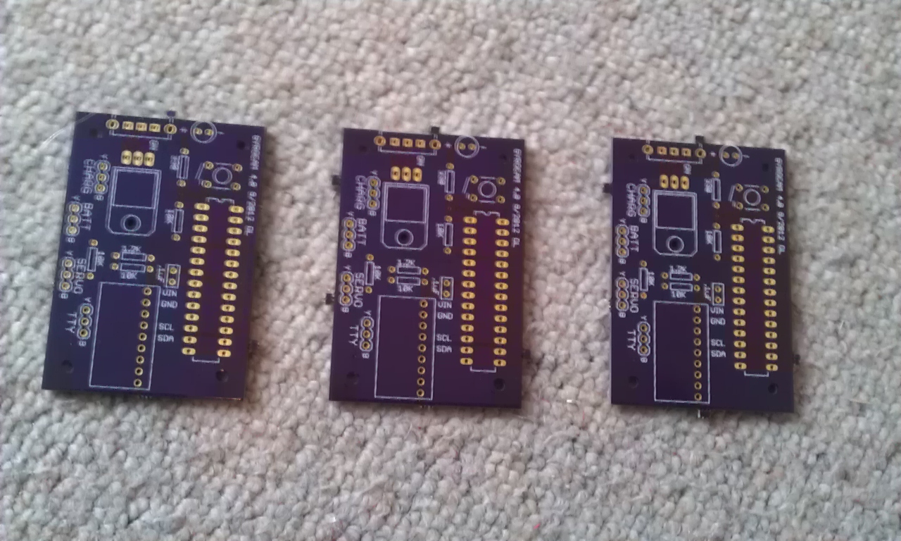

Platinen sind heute (endlich) angekommen ...

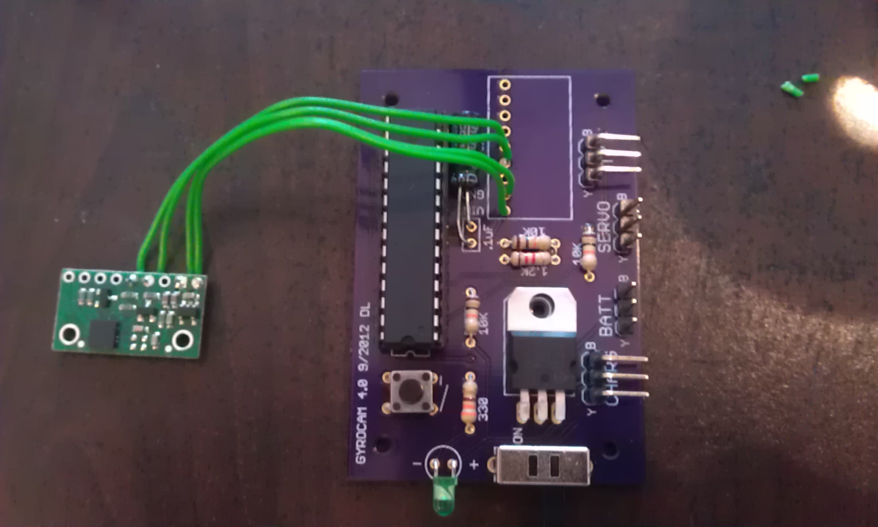

... und wurden natürlich sofort bestückt...

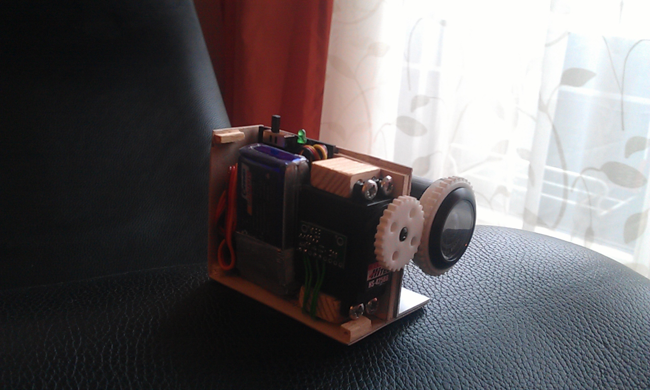

gehäuse 'gebastelt' ... (mehr schlecht als recht) :D ...
und dann vorm spiegel getestet :rolleyes: ...
jetzt braucht es nur noch etwas besseres wetter damit ich testen und kalibrieren kann
und ... bevor jetzt aussagen wie 'das sieht aber nicht akurat aus' kommen ...
das gerät funktioniert in der hand schlechter als auf'm moped, da es zur berechnung auch eine richtungsänderung (drehen über die yaw-achse) braucht ;)

Finde ich genial. Sieht auch super aus. Fahr die Testfahrt vor deiner Abstimmung?
Finde nämlich das nach der kurzen Schwarzsequenz die schnellen "Richtungswechsel" die Kamera leicht verzögert oder gewollt?
Gesendet von meinem GT-I9300
ja, die 'einheit' muss/kann noch besser kalibriert werden ... ich wollte nur endlich mal sehen wie sich das ding auf'm moped verhält ... da meine letzten erfahrungen gezeigt haben das wohnzimmertests nichts aussagen;)
wenn das wetter besser wird, dann geht's an finetuning ... aber es ist zu sehen dass das equipment jetzt (endlich) funktioniert

Stimmt bin auch sher begeistert, kam mir sehr träge vor. Achja gut gelötet ;) Hättest das IC nicht besser auf einen Sockel setzen sollen, und der Kondensator oben rechts neben dem IC ist ja fachmännische gebogen xD Wieviel Farad hat der Kollege? Edit: gesehen
Aber den LM ohne Kühlkörper?
naja ... soviel muss er ja nicht runterregeln (der LM) von max 8,4 auf 5 und die leistungsaufnahme ist eher gering (200-300 mA) das geht schon noch ohne kühhlkörper ... da wird nichts warm - auch nicht nach 2 stunden dauerbetrieb.
der IC ist auf'm Sockel ;-)

Okay bei ca. 800mW, wenn ich die Widerstände richtig zugeortnet habe, hast du recht. Keine/Kaum Wärmebildung. :thumbup:

Schaut doch schon sehr gut aus! Null position gehört noch besser kalibriert und dann ist das Ding ja eh schon fast perfekt.
Aber wenn man sich schon Leiterplatten fertigen lässt, warum nicht gleich SMD? Bis 0603 lässt sich das leicht löten, ist klein und schaut gut aus ^^
Grüße, Alex
das problem mit der null-position ist dass das gerät beim einschalten die position als null position nimmt - und es ist nicht einfach das moped genau grade zu halten.
ich habe mir zwar schon mittels bluetooth und adroid-app etwas geschaffen um das im laufenden betrieb zu korrigieren - aber das ist alles noch 'nicht das gelbe vom ei'
am einfachsten wäre es vielleicht (nur ne idee) ne kleine 'wasserwaage' im gehäuse zu integrieren ... oder eine wasserwaagen-app zu benutzen ... mal sehen was hier zur
'best practice' erhoben wird
und ...
egal wie klein die platine wird ... der akku,servo und die cam behalten ihre grösse
da wird man also kaum was gewinnen - da schone ich gerne meine augen und nimm grobe bauteile - wir sind ja beide (der ami und ich) nicht mehr die jüngsten ...
da werden die augen schlechter und die hand unruhiger :rolleyes:
