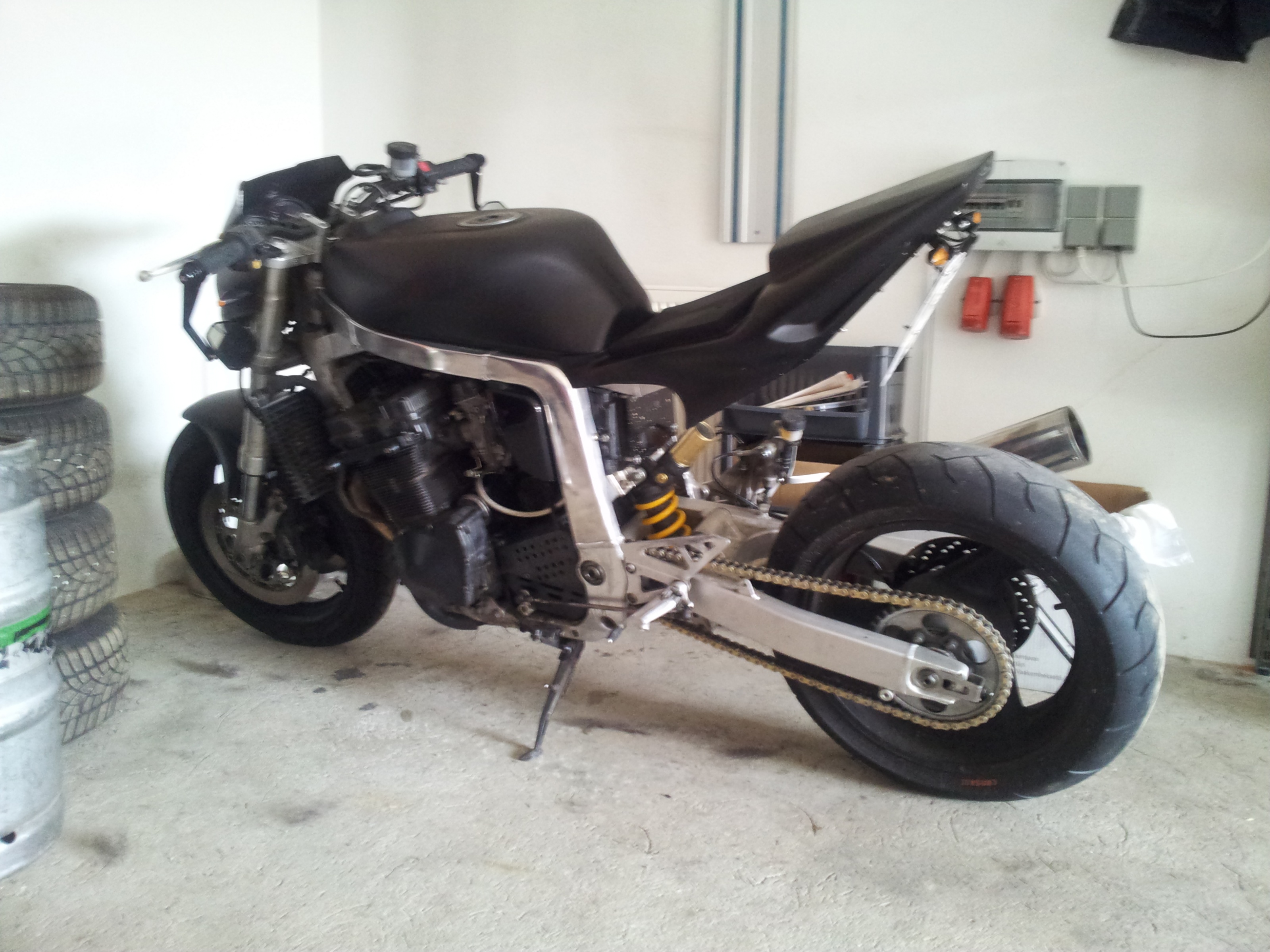

hast schon ne vorstellung welches heck da draufkommen soll?
mach dir gedanken und geh dann damit zum tüver deines vertrauens und besprich das mit dem....
heckrahmen schweissen is normalerweise kein problem solang du nicht zu nah am rahmendreieck (hauptrahmen) arbeitest. da sind die prüfer recht empfindlich außer du hast vitamin B.
ich habs damals so gelöst: untere strebe komplett weg und ne stütze von der federbeinaufnahme zu ner grundeplatte die die obere strebe hält. siehe bild.
alles komplett getüvt ohne probleme.
....aber denk dran so n umbau is n rattenschwanz. da kommen noch einiges an teilen und zeit dazu...
wennst fragen hast meld dich einfach...

auch ne gute Lösung ist mir aber zu "sichtbar" für ne Gixxer ;)
