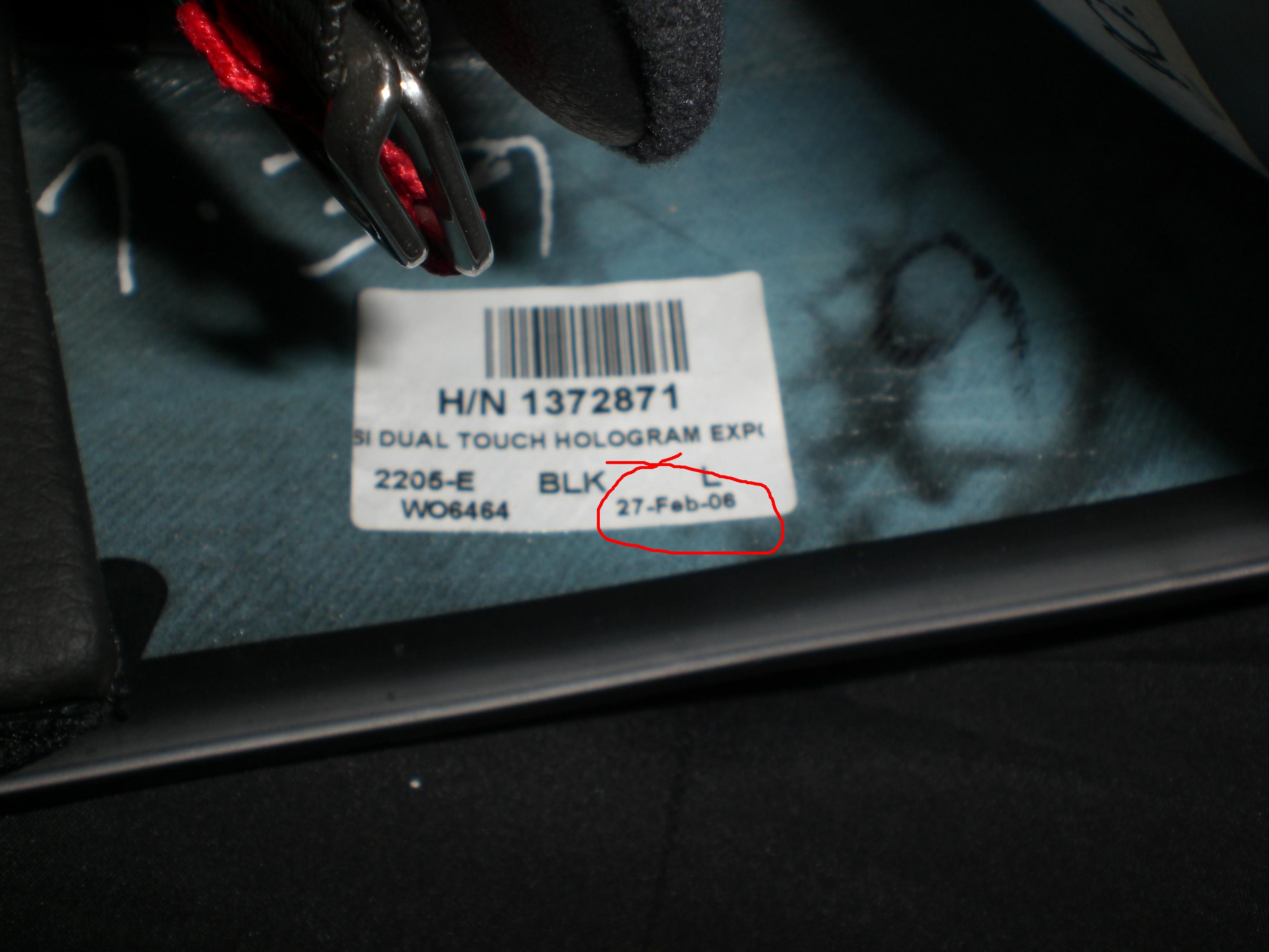

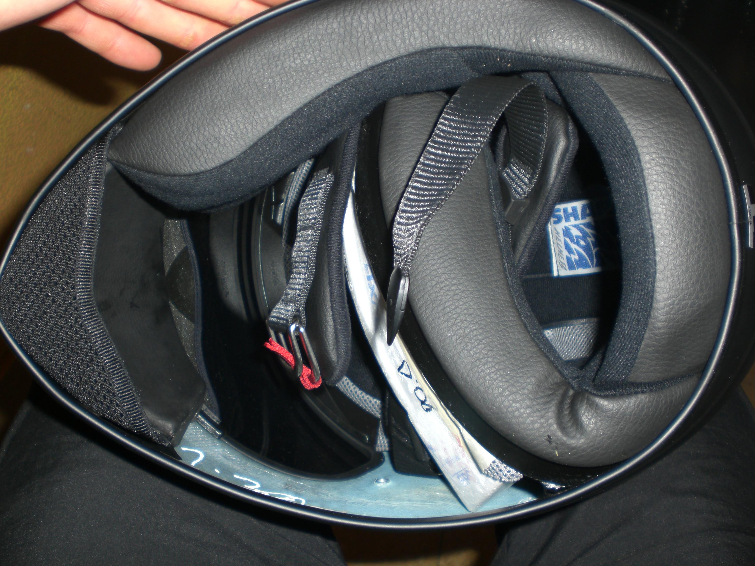

Da m?sstest du deinen helm etwas auseinander pfl?cken (eventuell in der innenseiter des styropors bei wangenpolster).
denke mal du hast deinen helm von au?en selbst abgesucht,deshalb spar ich mir die frage.
Was unverkenntlich ist ,halt das dekor wird meists nur f?r ein jahr produktiert.
E-Nr hat rein garnix damit zu tun.

Wie gesagt,hab mal bei meinem helm jetzt gerade geguckt.Der teil vom helm ist normalerweise nicht zum abnehmen gedacht!Aber kein prob,ist nix geklebt einfach wieder reindr?cken.

Die Infos stehen auf dem Etikett im Inneren. Die E-Nummer steht f?r das Land in dem der Helm nach ECE gepr?ft wurde. Die ersten beiden Ziffern der darunter stehenden Zahlenkombination stehen f?r die ?nderungsNr der Pr?fnorm die einen Hinweis auf das Produktionsjahr gibt, mu? aber nicht identisch sein (siehe DMSB-Helmbestimmungen). Das genau Produktionsdatum kann nur der Hersteller aus der LosNr ableiten.
