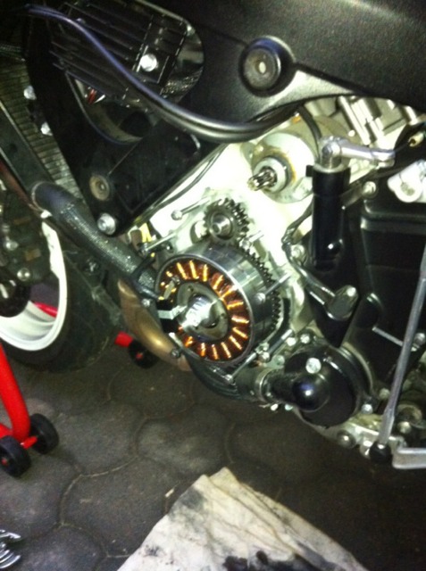

Tip:
Frag beim händler oder schrauber deines Vertrauens ;) ich hab für die Dichtung 4€ bezahlt da lohnt sich das bestellen bei eBay schon nicht mehr.
Zum abschrauben muss gesagt werden, dass du erst die Abdeckung vom Anlasser runternehmen musst (das kleine runde Ding auf 2uhr). Der Deckel ist mit gummiringen dichtgemacht und sitzt vielleicht etwas stram drauf. Also musst evtl mit'm Schraubendreher ein wenig hinterhebeln... Dann die ganzen schrauben an dem Deckel lösen und den Deckel abziehen ;) achtung unter dem deckel für den anlasser sitzt auch noch eine!! ;) deswegen muss der kleine deckel auch als erstes ab ;) dwr gesamte deckel könnte auch etwas stramm drausitzen also ggf wieder an einer unauffälligen stelle wieder Hebeln. Beim abziehen nicht Wundern in der Lima sind dauermagnete drin die haben ganz schön kraft ;) also nicht die Finger Klemmen... Anschließend dann noch die lichtmaschinenwicklungen im Deckel lösen. Sind drei Schrauben... Die Wicklungen kannst du dann erstmal wieder an den Motor pappen. Die Magnete halten das Teil... Zu guter Letzt ist noch zu sagen das du die Zahnräder vom Anlasser nicht durcheinander bringst. Ist aber nicht weiter schwer eigentlich passen die nur in eine richtung. Falls dir das zu heikel ist guck mal in die explosionszeichnungen rein. Damit kannste schon viel machen ...
Am Ende sollte das ganze dann so aussehen:
Falls du noch Hilfe brauchst frag einfach nochmal ;)

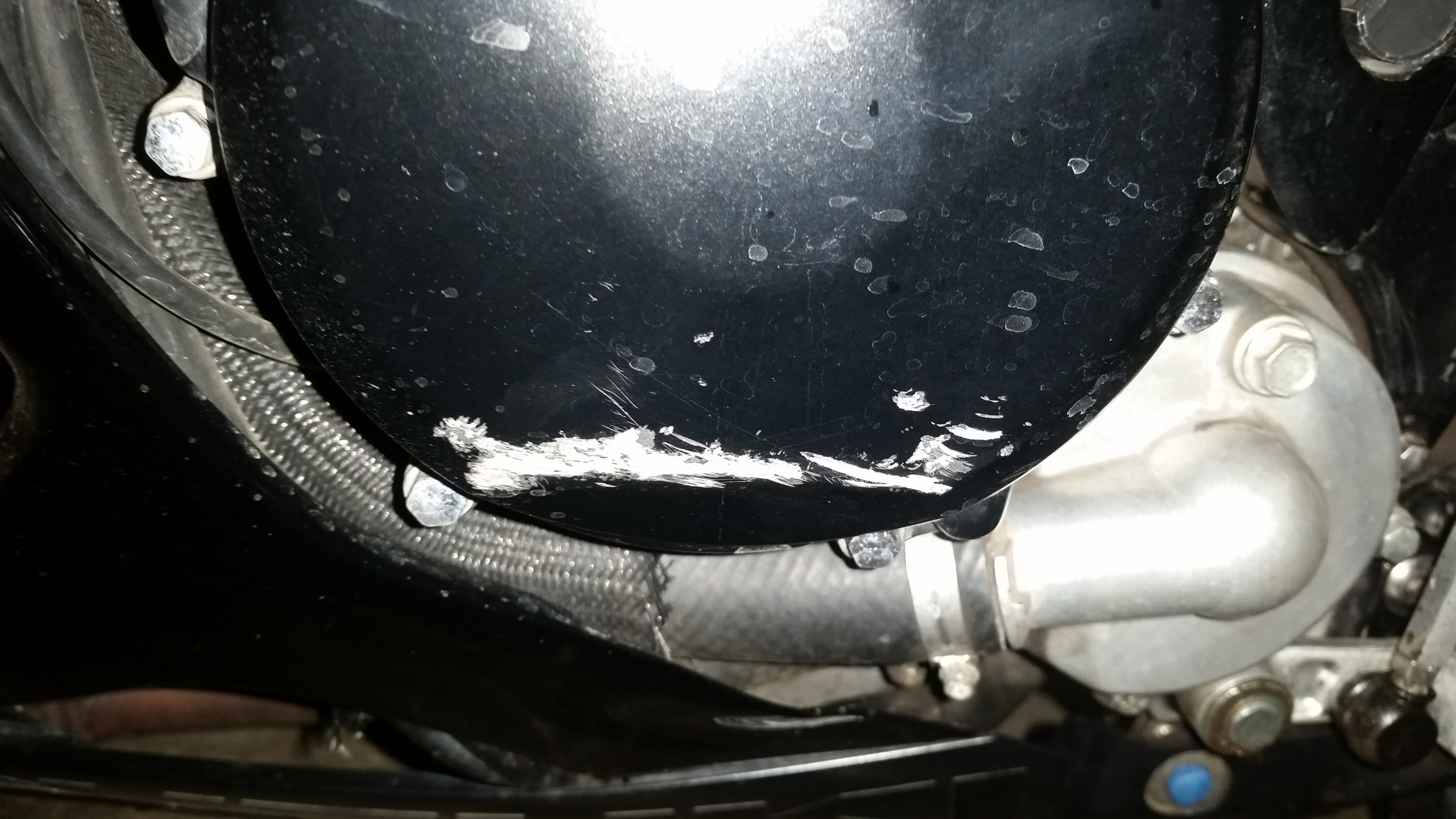

Und zwar gehts um meinen Limadeckel. Der hat ein paar kleine Spuren durch einen kleinen Umfaller erlitten, leider...
siehe Foto:
Kann ich den mit diesem Lackstift von Louis einfach ausbessern?
https://www.louis.de/artikel/dupli-color-lackstift-12ml/10004965?list=180319930
Vorher bisschen abschleifen und dann einfach mit dem Lackstift drüber gehen? Oder reicht das nicht aus?

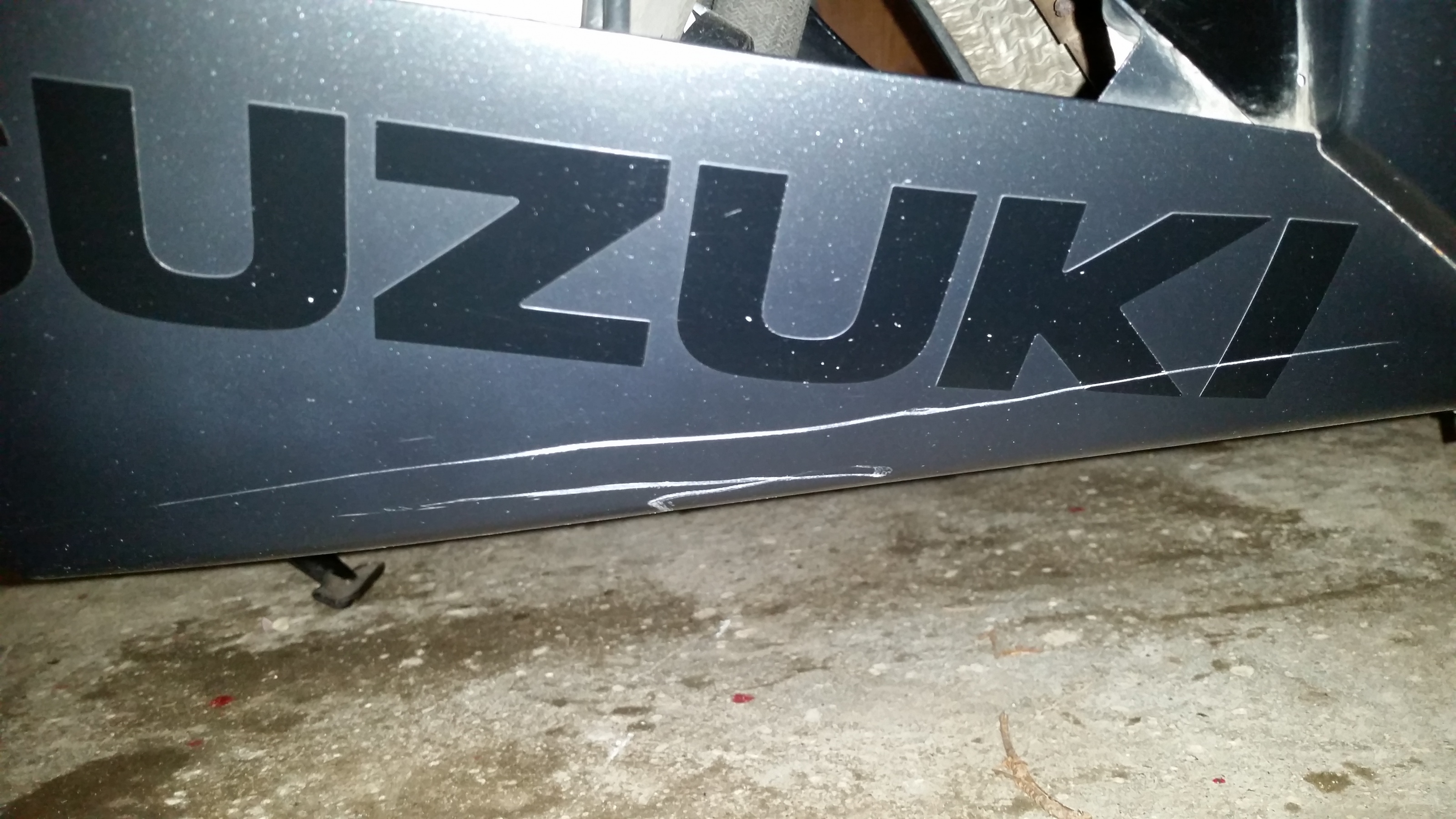

Und kann man meine untere Seitenverkleidung damit auch ausbessern? Würde das, wenn es möglich ist, überhaupt einigermaßen vom Farbton passen, wenn ich für beides den schwarz matten Lackstift nehme?
Die Verkleidung sieht so aus:

Ich kann Case Saver empfehlen, die hab ich Selbst oder halt die Carbon Deckel, dann siehs die Kratzer auch nicht mehr.
