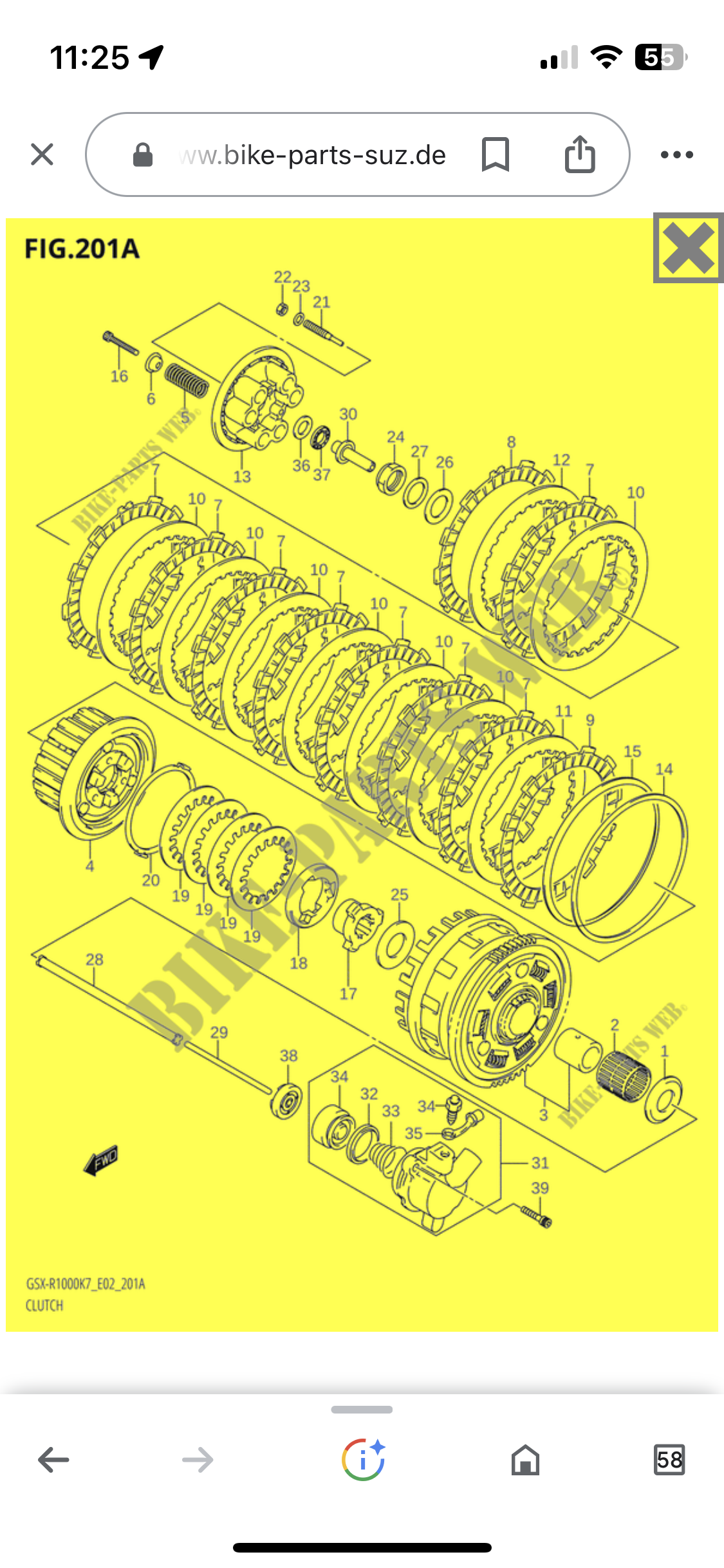

Hallo,
nachdem ich sowieso neue Scheiben der Kupplung verbauen wollte, bin ich auf einen interessanten Artikel von 2010 bei Motorradonline.de gestoßen.
Zitat:
In seltenen Fällen plagt die K5/K6 eine rupfende Kupplung. Tipp: Die erste Stahlscheibe inklusive der kleinen Feder aus dem Kupplungspaket des Nachfolgemodells (K7) einbauen, hochwertiges Öl verwenden, fertig.
Hat jemand Erfahrung damit? Und was ist genau gemeint?
Anbei ein Bild von der k7 clutch

Das sind die Ringe 14 und 15, der flache kommt als unterster, NICHT verwechseln !
Genauer gesagt, ist es eine Unterlagscheibe und eine Tellerfeder.
Alle K Modelle welche diese Kupplung haben, mit oder ohne diese Ringe, können rupfen.
Kupplung komplett wechseln, mit Federn, ob da die Ringe dann drin sind oder nicht ist ziemlich egal.

Habe die erste Stahlscheibe(grösserer Innendurchmesser, damit die Ringe reinpassen) mit beiden Ringen verbaut.
Der konkave oder ist's konvexe Ring drückt quasi gegen die ersten Kupplungsbelagscheiben.
Somit arbeiten diese. Ansonsten arbeiten - verbrauchen oder verglühen erst die ab der Mitte.

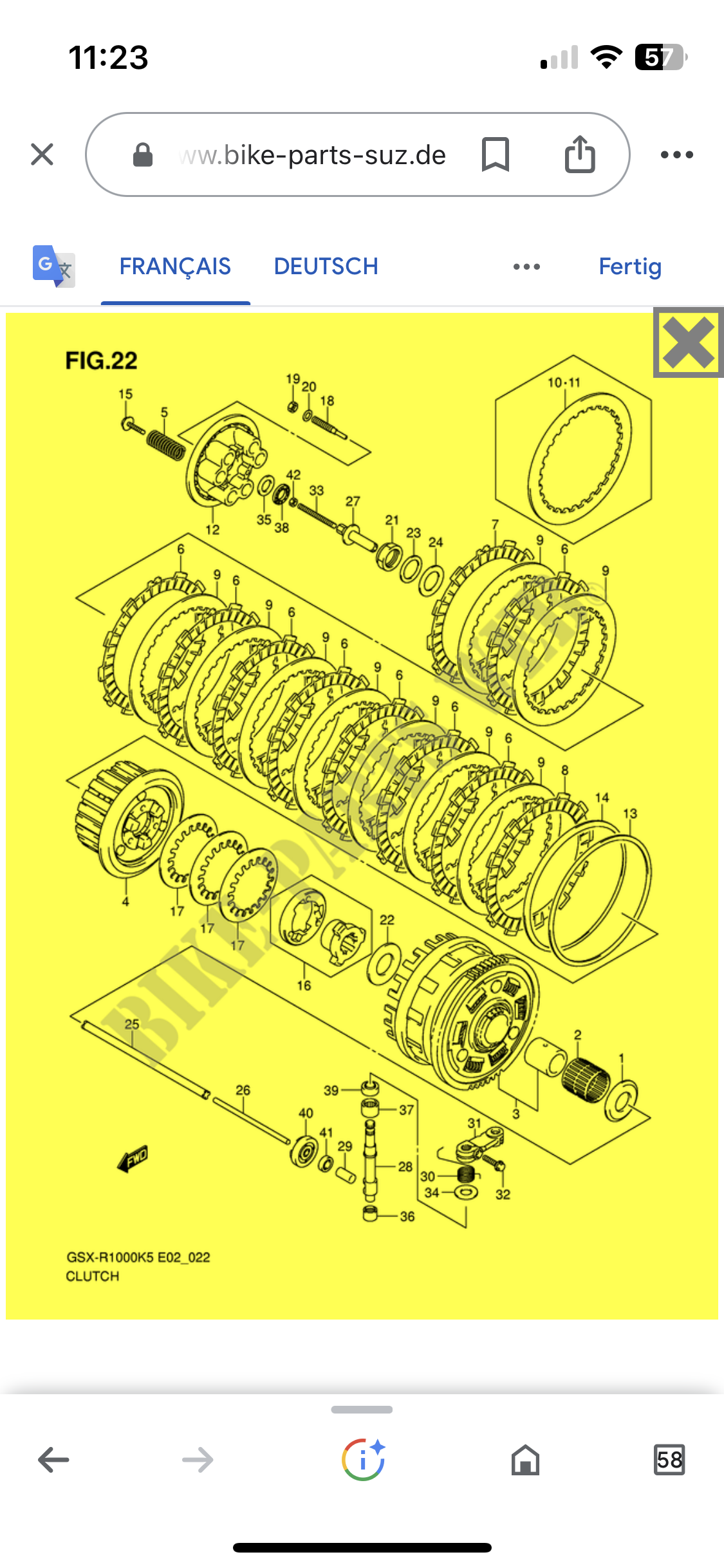

Nachdem ich schon gelesen habe, dass die TRW nicht so der Renner ist, nehm ich dann die originalen Beläge mit den 14&15 von der k7 und tausche die Gehegen die 13&14 ?

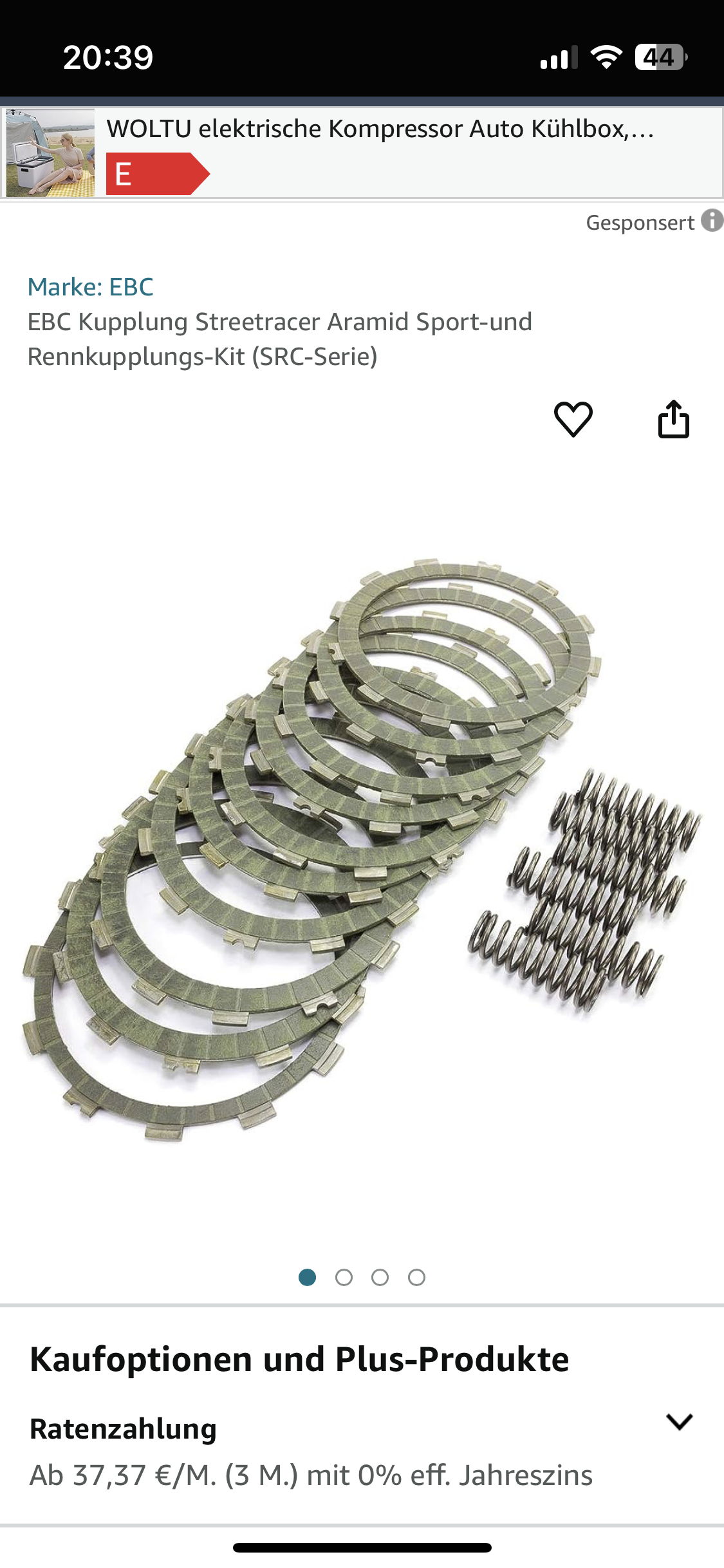

Ansonsten würde ich sie bei zu erwartender sehr hoher Belastung durch eine EBC Aramid (Kevlar) mit verstärkten Federn ersetzen, ohne irgend was anderes zu futscheln !

Super Danke für den tip. Dann hol ich mir die ebc aramid! Würdest dann dennoch die zwei Federn oder Teller Ringe von der k7 tauschen?
Die im Anhang meinst du?

Nee, du kannst die aber trotzdem einlegen.
Es zeigt sich jedoch, das diese Ringe eher nichts bringen.
Die Scheiben haben ev. alle das gleiche Maß, passend für alle K Modelle mit dieser Kupplung.
Diese Ringe drücken auch nicht gegen eine Kupplungsscheibe, sondern gegen die unterste Stahl Reibscheibe.
Aber bei aller Gnade, nochmal, ich denke nicht, das sie überhaupt etwas nutzen.
