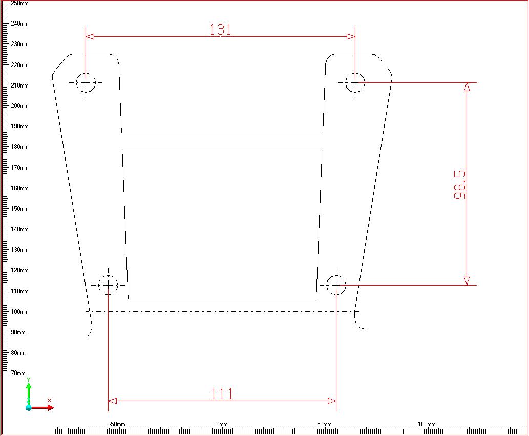

Hey,
ich fahre ne GSX-R 750 K4 und bin seit Tagen auf der verzweifelten Suche nach einem Rizoma Kennzeichenhalter.
Leider wird der für die K4-K5 nicht mehr hergestellt!
Hat einer von euch zufällig die Abstände der 4 Schrauben unter dem Heck von einer K6-K7?
Dafür gibt es von Rizoma nämlich noch Kennzeichenhalter und ich könnte mir durchaus vorstellen dass der auch auf die K4-K5 passen dürfte wenn ich nicht Pech habe!
Wäre für jede Hilfe, bzw Maßangabe dankbar!
Vielleicht weiß ja jemand ob die Abstände identisch sind?
Gruß Ibo

Grüß dich Ibo :)
Die Abstände vom Heck der K6 kann ich dir morgen früh sagen wenn ich wieder im Büro bin, da hab ich die Maße. Obs aber auch auf ne K4/K5 passt weiß ich leider ned, sorry ;)
SchwesterSuzi
SchwesterSuzi
28.10.2008
281
im Ländle
momentan leider keins :-(
So schauts bei der K6 unterm Heck aus von den Abständen her
Grüßle, Suzi ;)
