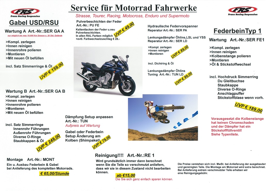

probiere es mal hier müsstes den lenkunsdämpfer zuschicken wenn es tel. abgesprochen wurde und geht .
ist nen ziemlich bekannter fahrweks spezie hier bei uns , hört man genug gutes von . ich werde ende der saison auch mein fahrwerk zum überareiten in der tuning stufe abgeben , dabei werde ich auch mal abklären ob der ori. lenkungsdämpfer überarbeitet bzw. revidiert werden kann .
http://www.franzracing.eu/images/preislisten-2016/Service .jpg
