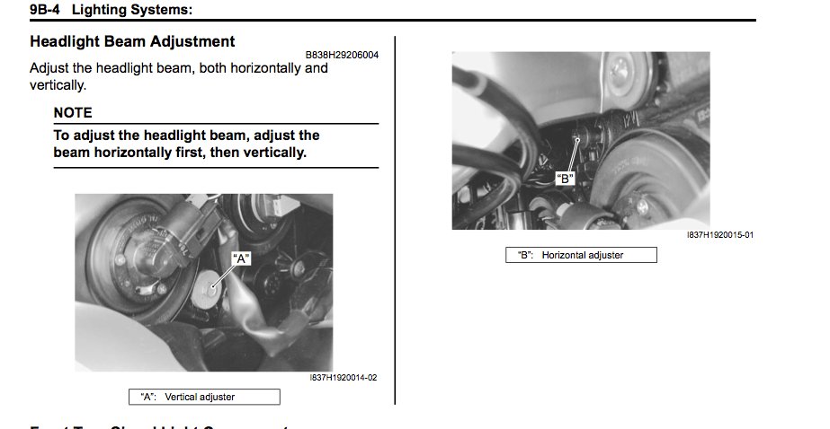

ahoi zusammen,
wurde gestern Abend von einem Autofahrer unsanft (Vollbremsung auf einer Landstraße...) darauf aufmerksam gemacht das mein Licht falsch eingestellt ist.
Finde meine Betriebsanleitung leider gerad nicht und wollte deswegen fragen ob bzw. wie man das einfach selbst umstellen kann.
Habs auch mal gegooglet, da stand was von zwei Schrauben auf der rechten Seite, die find ich aber leider net.
Hoffe ihr könnt mir weiterhelfen ;-D
Vielen Dank im Vorraus ;)
MfG Bisje
Fahre ne Suzuki GSX-R 600 BJ. 09

Hi,
hänge mal ein Bild an, worauf zu sehen ist wie es bei meiner 750 k9 einzustellen ist.
Vllt hilft es dir ja weiter.
Gruss
