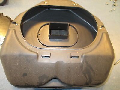

Der Starter arbeitet und der Motor springt nicht an auerdem ist nur der eine Luftfilter vorhanden der Rest fehlt an Luftfiltern .
Der Starter arbeitet wenn ich die Kupplung halte auserdem hab ich den jocker an .Ich werd es heut mit einen Starthilfespray probieren .
Ich hab keine ahnung wo ich jetzt mit der Forumsuche ahnfangen soll.Der eckige Luftfilter fehlt und es bälsst direkt ungefiltert auf den Vergaser.

Öhm das ist der einzige Luftfilter der da reinkommt:lol:

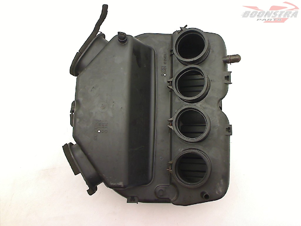

Hat se schon und zwar denn hier .Der mir fehlt .Was mir öfters aufgefallen ist das Sie nach Sprit stinkt .Ich dacht an einen Luftfilter am Eingeng zum Luftfilterkasten und oder einen luftfilter oberhalb vom Vergaser .

Du hast den Luftfilter aus deinem Beitrag von 11:38Uhr, den und nur den, alternativ nen KN von der gleichen Bauform, aber auch dann nur den einen und da du ne 96er SRAD hast und Vergaser hast du keine Stecker mit integrierter Spule, du hast 2 Spulen an der rechten Seite vom Rahmen unterhalb des Tanks,. Ob es funkt siehst du trotzdem genauso wie von Kluxi beschrieben.
