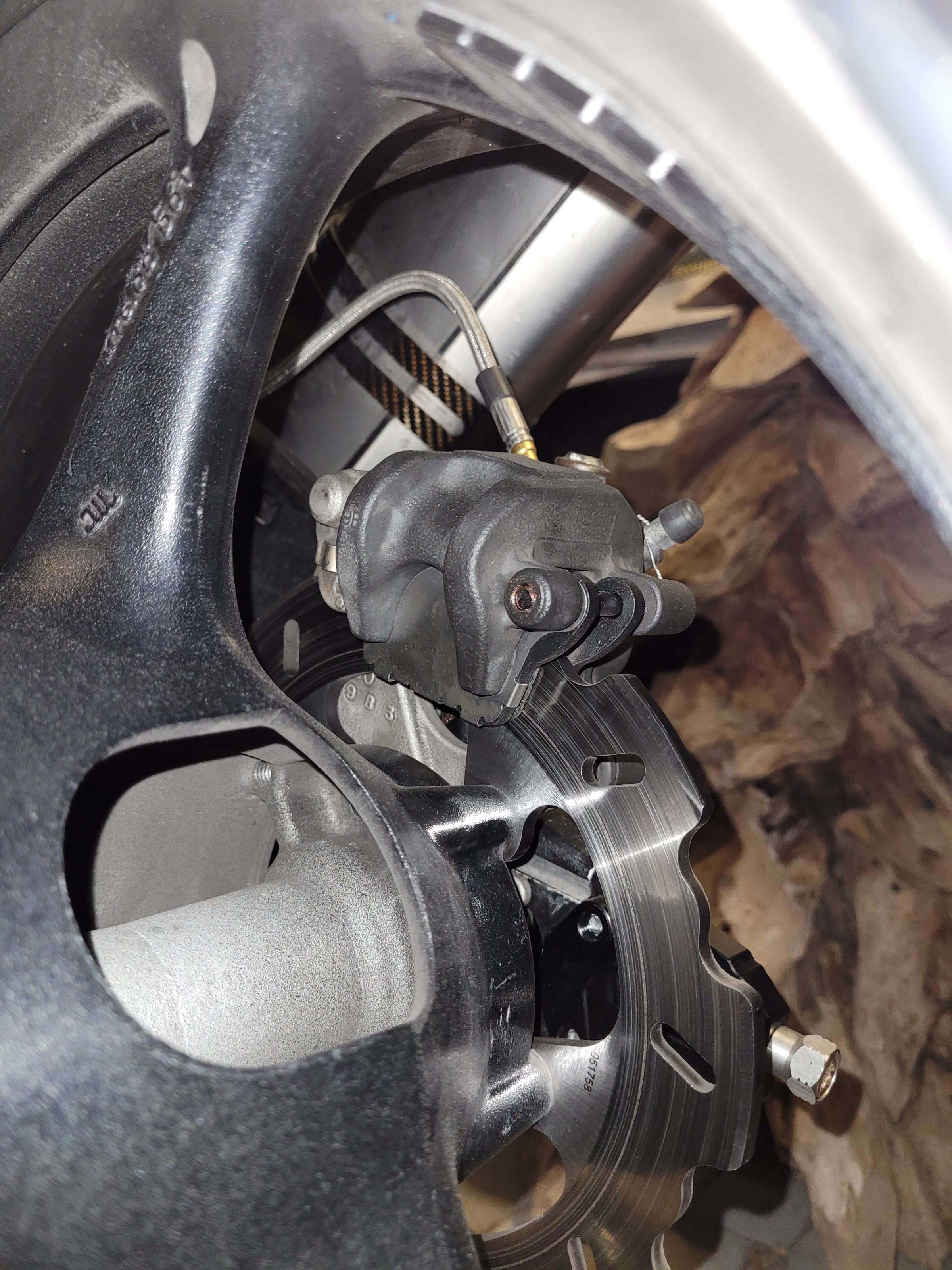

Moin in die Runde. Kurze evtl. Blöde Frage...
Hab neue Scheibe und Klötze verbaut. Also von verschlissen original, auf Braking. Muss man die weißen Platten wieder einbauen, oder sind die nur für original Beläge...? Und wenn ja, wofür oder wo gegen sind die Dinger...? 😅 Kann mich nicht daran erinnern, dass bei meiner alten 750 k6 sowas in der Art verbaut war... Bitte nur fundierte antworten, wenn man sich 100% sicher ist. Danke. 😁

Ich frage, weil ich beim zusammenbauen das Gefühl hatte, dass es mit den weißen Platten alles viel zu stramm Sitz und zu wenig Luft hat.

Die weißen Platten sind eigentlich Antiquitschmatten, damit die Bremse nicht zu quietschen anfängt.
Geht auch ohne, nur sollte Antiquietschpaste oder Kupferpaste hinten drauf.

Ah ok Kupferpaste ist dran. Danke für deine Antwort. Weiß jemand zufällig, ob die Braking Beläge dicker als originale sind. Oder müssten die Platten auch bei den Brakings passen. Kam mir echt ganz schön eng alles vor.

Sollte identisch sein.

Alles klaro, dann versuche ich die da nochmal rein zu basteln. Hab ca. 44k runter und hab mir das komplette Paket vorne/hinten von braking gegönnt. Die Scheibe hätte man theoretisch noch drauf lassen können. 😉
