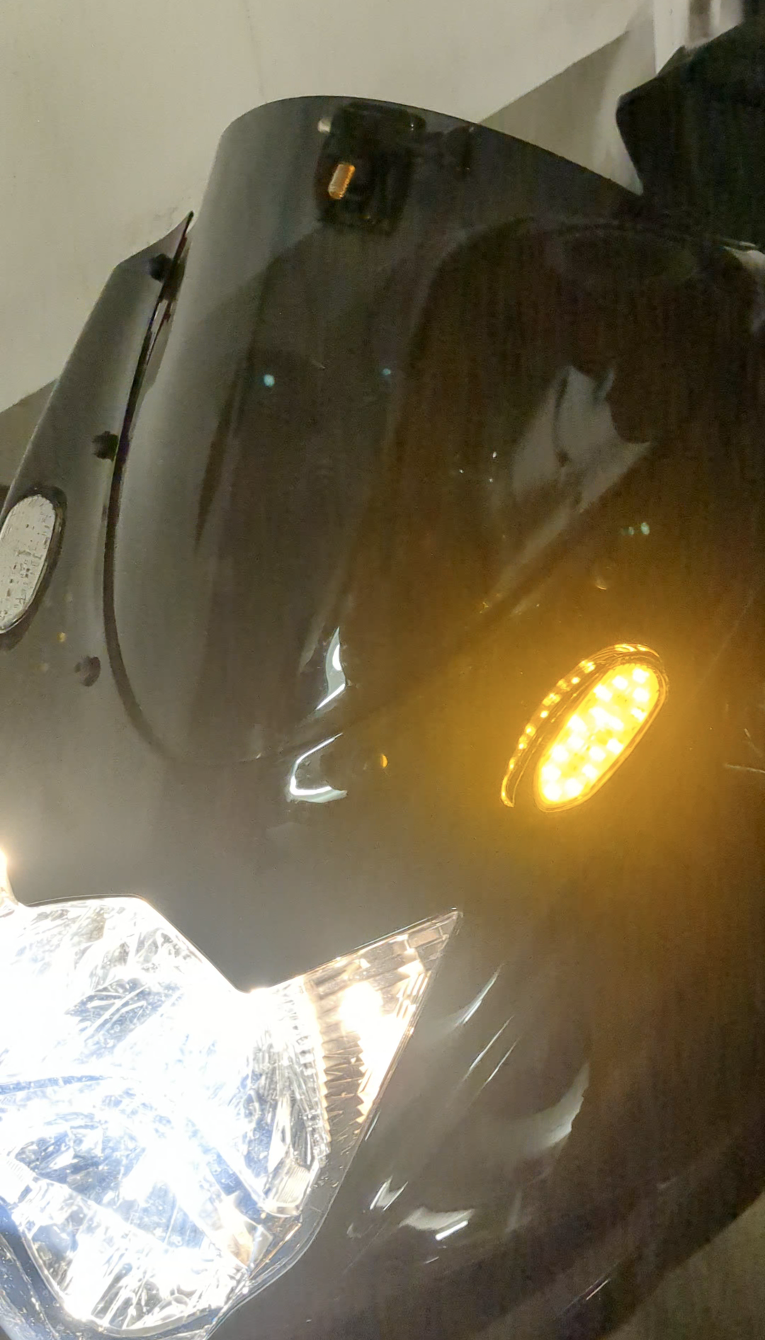

Screenshot_20230804-165122.pngGuten Abend,
nachdem ich heute meine Blinkern an meiner gsxr600 L1 ausgetauscht habe, funktionieren plötzlich die Warnblinkern ( vorne ) nicht...
Die Blinkern habe ich über Amazon bestellt gehabt:
- Blinkerleuchten Motorrad LED Flush-Mount Blinker
Liegt es höchstwahrscheinlich an dem Relais oder hat da jemand da eine Idee ?
Gruß Anilo

Ich kenne die L1 nicht,
aber wenn du an den alten Blinkern vier Drähte abgeschnitten hast, aber nur zwei wieder angeschlossen,
gibt es ev. zwei getrennte Stromkreise, einen für den Blinker und einen für die Warnblinkfunktion.
Es gäbe verschiedene Erklärungen, warum das so sein könnte.

An der L1 sind serienmäßig Blinkerspiegel montiert, die haben nur den 2poligen Anschluß.

Hätte mich auch gewundert. wenn aber irgendwelche Drähte übrig sind, schauen ob sie original sind
oder am Kabelbaum was geschnitten wurde.
Wie das mit der Warnblinkanlage jeweils funktioniert, lässt sich aus dem Schaltplan ersehen.
Sollte vielleicht dann mal einer drüber schauen, der sich mit Elektrik auskennt.

Ich muß zum aktivieren des Warnblinkers auch noch den Blinker anhaben, bei einer Kilo L0. Probier das mal.
Die beiden übrigen Drähte sind sicherlich vom Standlicht.
