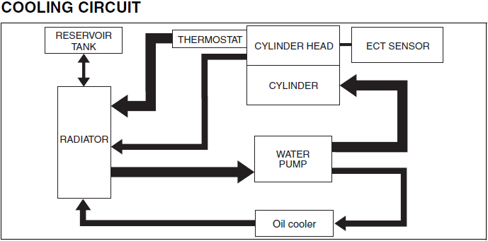

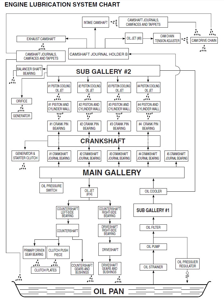

Hier sieht man die Kühl- und Schmierkreisläufe der 750er K6/K7:
Die Wasserkühlung umströmt lediglich die Brennkammern und kühlt diese hauptsächlich! Die Kühlung des Öls ist dabei für den Wasserkühlkreislauf eher Nebensache, obwohl sie für das Öl recht wichtig ist. Die Wassertemperatur gibt Auskunft über die Temperierung in der Region des Brennraums, nicht des gesamten Motors.
Das Öl wird von ganz unten bis ganz oben durch den gesamten Motor, das Getriebe und die Kupplung gepumpt. Dabei schmiert es nicht nur diverse Teile sondern überträgt auch überall hin Wärmeenergie wo keine eigene entsteht und kühlt an Stellen die zu heiß sind. Da die Hauptfunktion jedoch die Schmierung ist, die Schmiereigeschaften aber stark von der Temperatur abhängig sind, wird das Öl mittels eines Ölkühlers temperiert. Zu kaltes Öl ist zäh und kann ggf. den Schmierfilm nicht schnell genug bilden, zu heißes Öl ist zu flüssig und der Schmierfilm reißt ggf. ab.

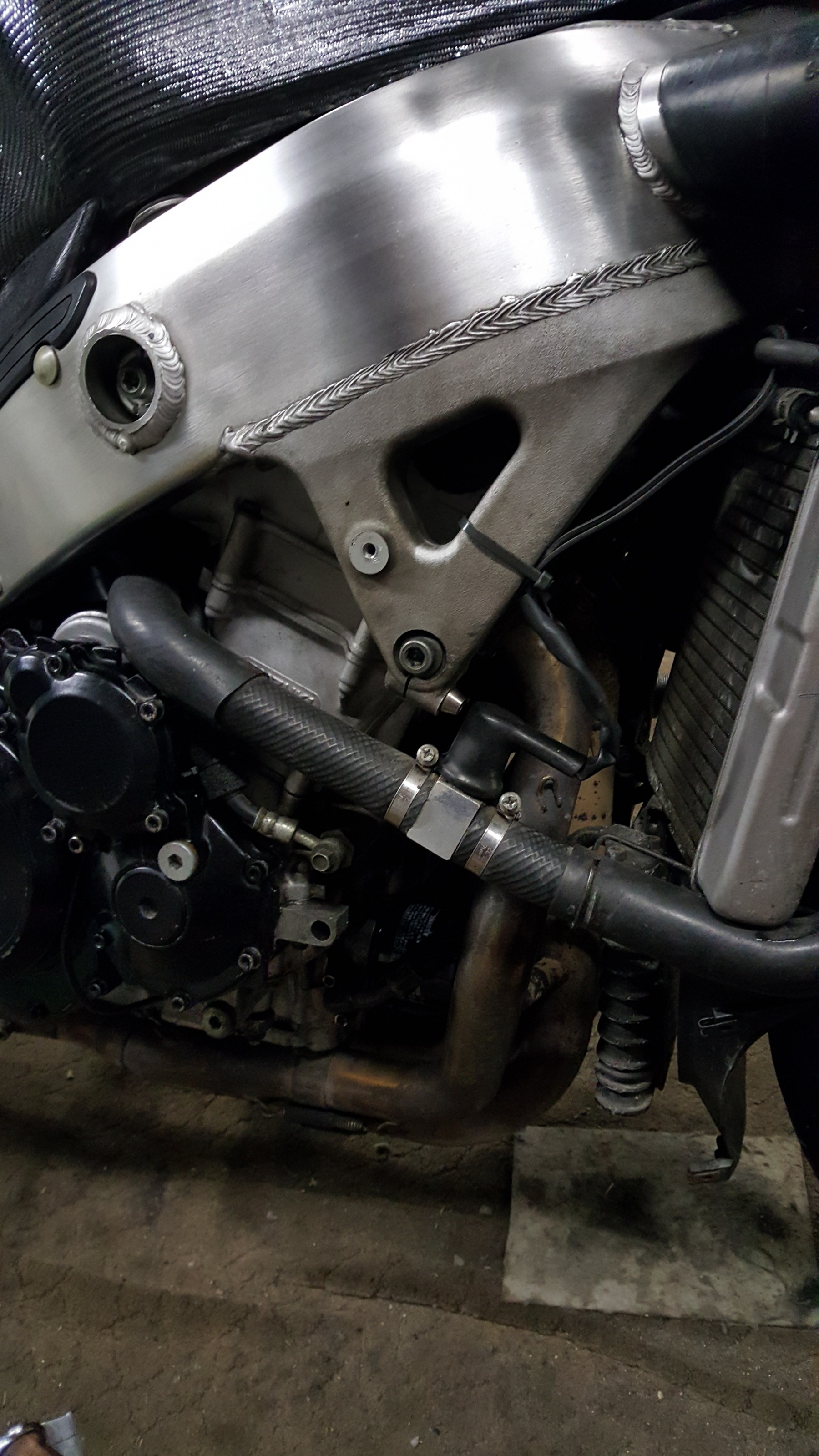

Eine ganz dumme Frage: Wo genau sitzt der Thermostat ???
Bei meiner Haya ( ist auch ´ne GSXR ) sitzt er recht weit oben im Kühler. Ich habe den Thermostat direkt unten in den Kühlschlauch versetzt, dadurch schaltet er viel früher ein und das Temperaturproblem ist gelöst.
Nervend ist lediglich, dass der Lüfter in der Stadt fast immer anläuft ...
Vielleicht hilft diese simple Methode ?????

wie denn das ? Dann müsste man ein neues Thermostatgehäuse bauen. Oder meinst du den Thermoschalter der denn Lüfter aktiviert?

Das Zweite meint er!

Ich hab den Thermostat entfernt und den Lüfter auf Dauerbetrieb.
Allerdings läuft das Bike nur auf der Renne!!

Ich hab mal ein Foto eingestellt ...
Ich hoffe, ihr erkennt etwas.
Gruß
Thomas
mastergamer
22.06.2014
534
Ist der Rahmen original so oder wurde da schon rumgeschweißt?
B
Black HAYA
29.06.2009
44
Rohrsheim
GSX1300R, 183 kg vol
Rahmen = Original SUZUKI 1999 !!!
