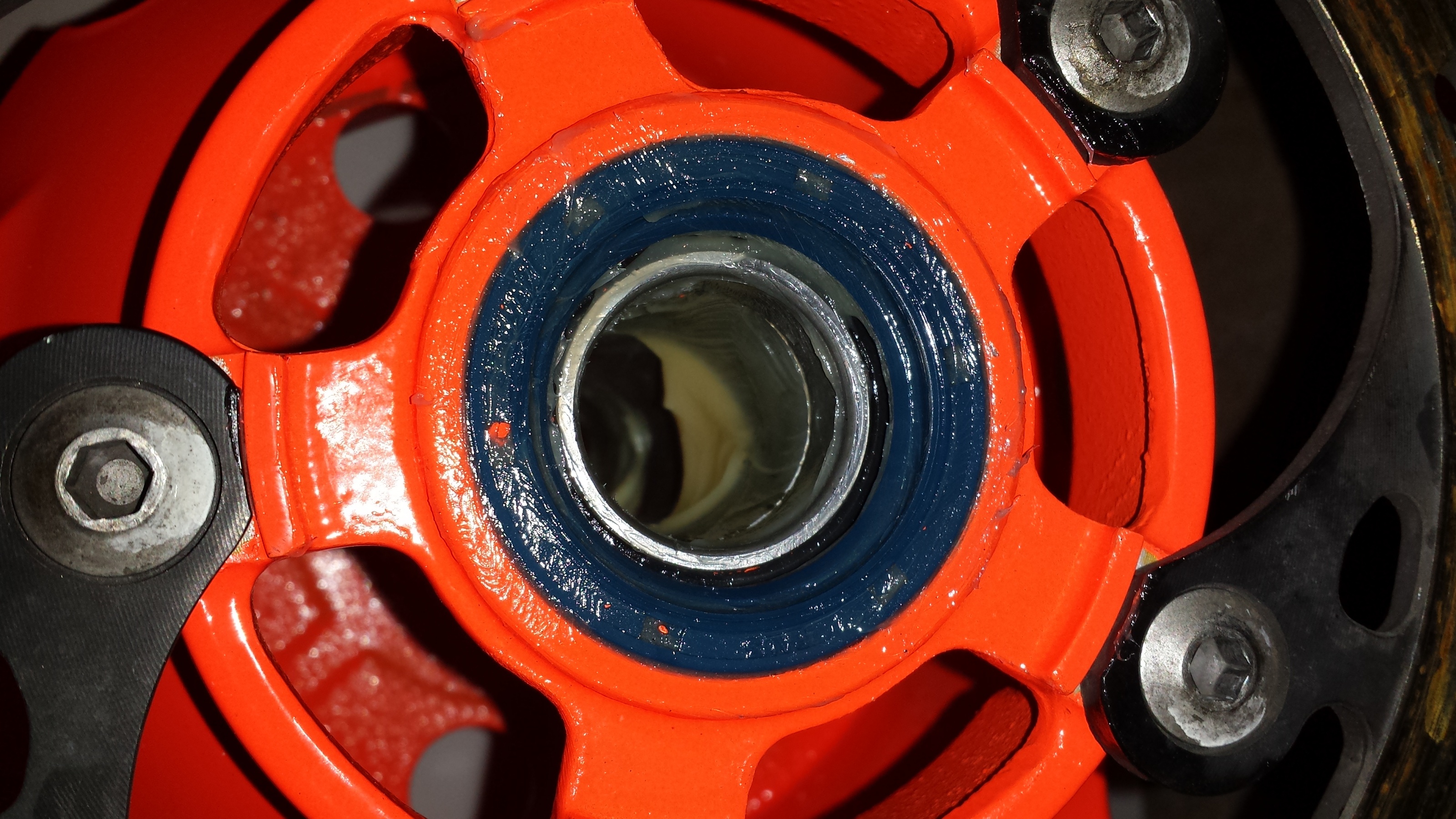

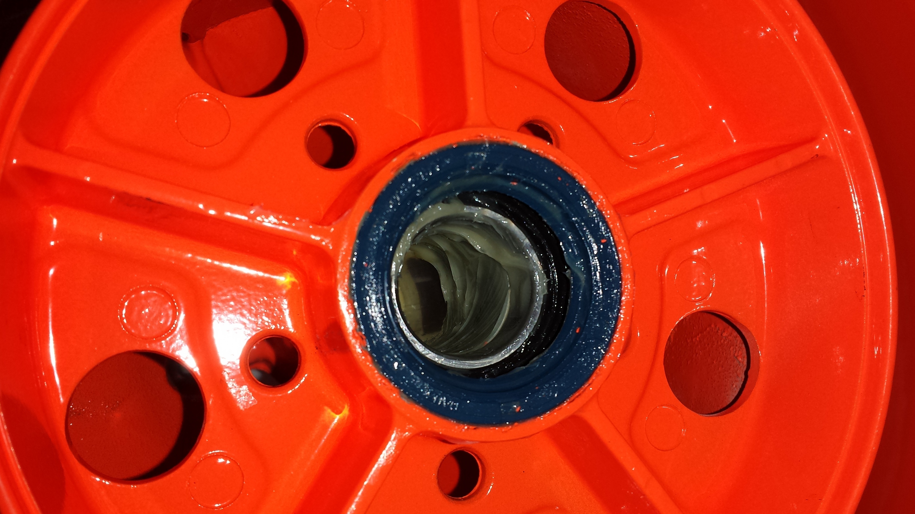

Ich habe neue Rad-Lager und rwd's bzw. simmeringe eingebaut.
Nun meine Frage, die Simmeringe werden doch bündig mit der Kante vorne eingesetzt und nicht bis hinten durch auf das Lager ?
So wie auf dem Foto? !
habe mal 2 Fotos angehängt. ich hoffe das hat geklappt.
Danke für die Hilfe.

Stimmt hast du recht, ist bei dir ein Abstand zwischen Lager und Simmerring ?? Wenn ja dass schieb den Simmerring bis zum Lager da der Simmerring ja nur als Staubschutz dient und keine bestimmte position hat.
Frage: Wie ich auf dem Foto gesehen habe hast du die Felgen Beschichtet oder Lackiert. Hast du die bei den Auflagepunkten der Bremsscheibe auch Lackiert, Beschichtet??? Wenn ja könnte deine Bremsscheibe dann mitunter schief sein.
Zwar nur um ein paar zehntel millimeter aber schief...

Die Felgen sind pulverbeschichtet. Sind aber in den Bereichen der Auflage angeklebt worden.
Beim Vorderrad ist kein wirklicher Platz zwischen Lager und Simmering. Aber hinten schon da die Lager tiefer in die Felge reingehen.

ja. so hab ich es auch mal irgendwo gelesen.
hatte aber mehrere Kumpel gefragt und jeder von den erzählt was anderes. deswegen bin ich verwirrt :idea1:
