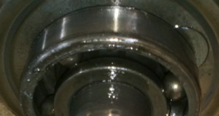

Aber mal angenommen, die Radlager wären nicht mehr ganz OK, schwergängig werden die davon nicht.
GSXR Knacker
GSXR Knacker
18.04.2018
2.954
Kreis Pforzheim
-GSXR 750 W/ FZ1
Die laufen eigentlich nur schwer, wenn es den Lagerkäfig zerborsten hat oder sie sind total rein gerostet.
So wie hier zb.
Wenn die Felgen sich ohne Kette und Bremsen gut drehen lassen, haben die Radlager eigentlich nix.
