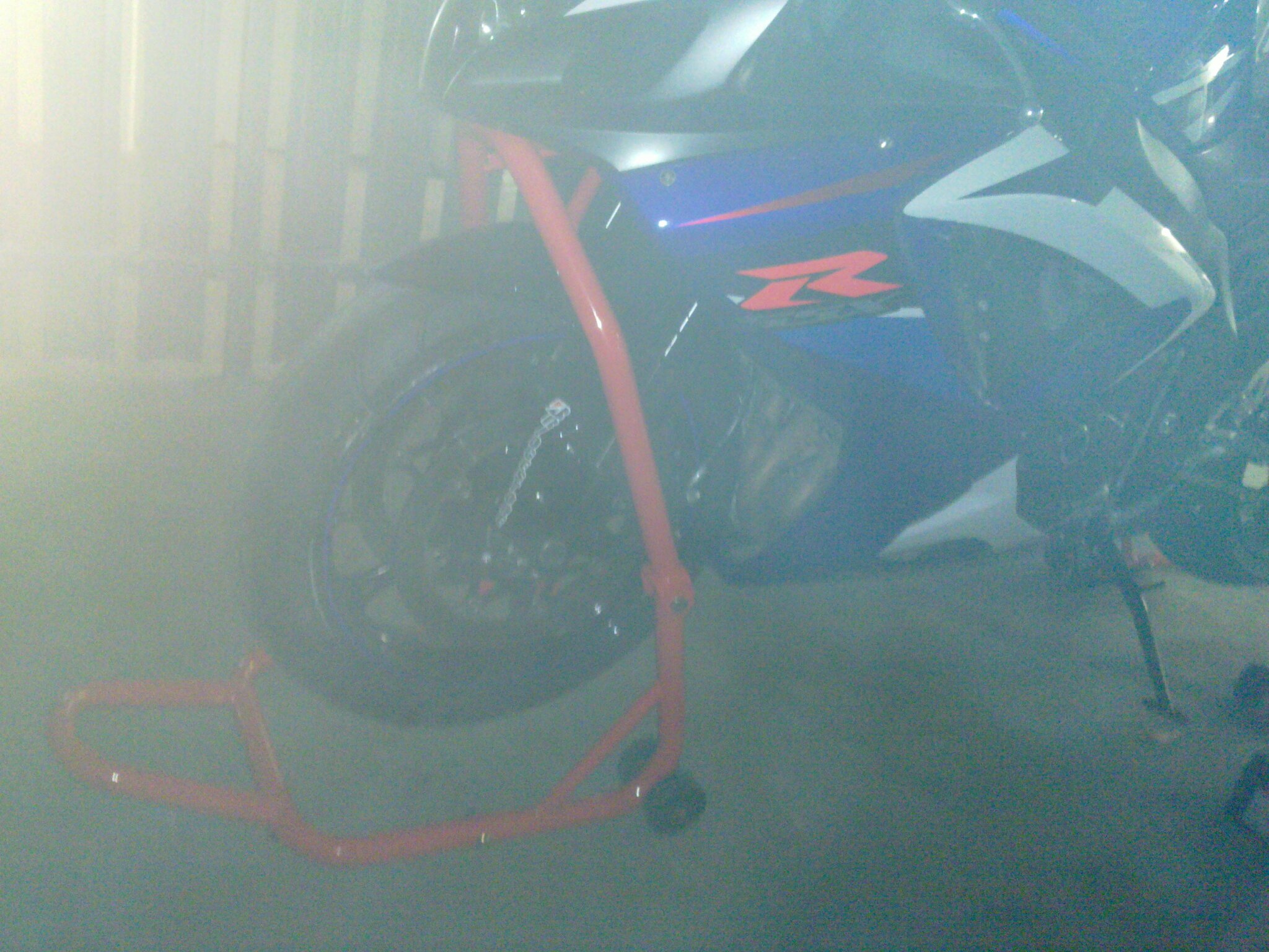

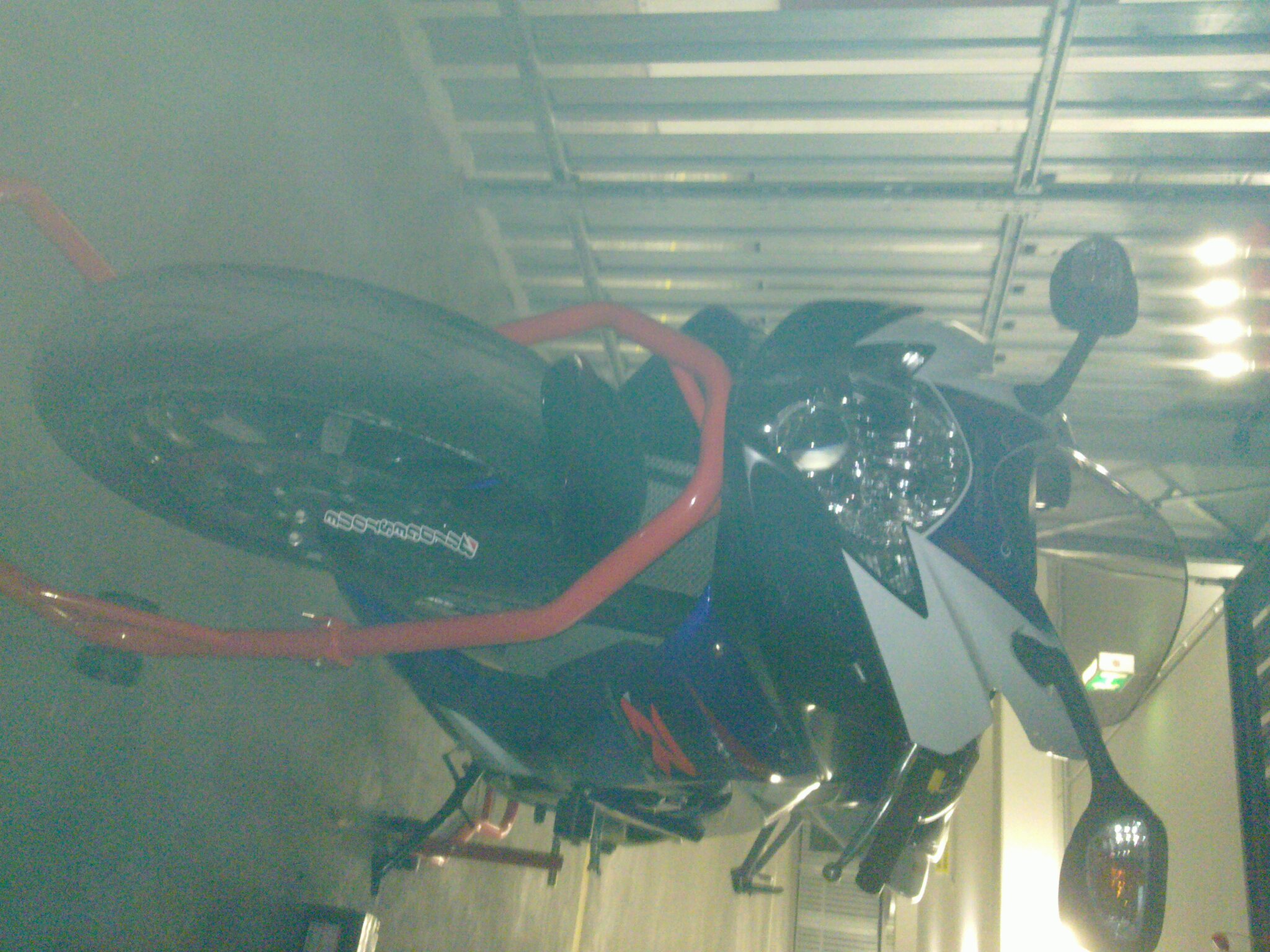

Hi Zerro,
logo des kein Problem!
musst nur n paar mal gemacht haben dann läuft des wie von allein!
Montageständer ansetzen und mit einer Hand immer des Mopped führen, damit du gleich merkst wenns weg mag!
und dann einfach aufbocken! Erst hinten, dann vorne!
Und am besten NIE den seitenständer einklappen bevors mopped aufgebockt is, weil dann hast im Falle eines Umfallers ne 50% Chance dass Sie doch nich auf der Verkleidung landet ;)
hoffe ich konnte helfen....

Hi Zerro,
kannst du mal ein Foto posten im aufgebockten Zustand? Würde mich auch für die Variante übers Lenkkopflager interessieren.
Vielen Dank!

also mittlerweile muss ich sagen, ich bin nicht mehr so überzeugt von den dingern!
Ständer f. Vorderrad:
Als ich meine Reifen selbst aus- und einbaute hatte ich massive Probleme mit dem Ausbau der Achse vorne, vermute weil die Aufnahme des Vorderradständer beim Bremssattel und beim hinteren Teil des Gabelendes die Gabel aufnimmt, und diese von dort Druck nach oben bekommt. Ergo ist die Achse auch immer unter Druck
Ständer f. Hinterrad:
Beim hochheben des Hinterrades kommt es mir so vor als wäre der Ständer irgendwie lose, als würd er sich unter Druck etwas verbiegen... Habe sämtliche schrauben auch schon geprüft....
So viel zu meiner neuen Meinung!....
Z
Zerro
Habe selber jetzt noch nciht groß geschraubt an der Kiste, aber genau aus dem Grund habe ich für vorne die Aufnahme fürs Lenkkopflager dran, dann ist auch kein Druck auf der Achse :)
Und dass wir hier nicht von High End Montagehilfen sprechen dürfte alleine bei dem Preis klar werden, die Dinger sind vielleicht nicht top, aber für den Preis absolut ok...

Habe mein Ricambi-Weiss Set heute auch erhalten. Vorne Lenkkopf-, hinten Racingaufnahme. Der Klassiker der vernieteten Folie an den Auflagepunkten gehört wohl nun der Vergangenheit an, da diese durch Plastikclip-Ringe ersetzt wurden :)
Sehr gutes Preis-Leistungs-Verhältnis in meinen Augen. Befriedigende Verarbeitung und stabile Ausführung.
Meine Frage / Beobachtung: Der Lenkkopfständer drückt vorne recht kräftig gegen die untere Plastikabdeckung der Kanzel. Ist das normal?
Bei meiner K7 ist es der übrigens der 15er Stift, der passt ohne bemerkenswertes Spiel.

hab gestern auch meine bekommen. irgendwie kommt mir das vordere teil komisch vor. ist ja kein starres gerüst sondern umklappbar. naja ich wollts dann aufbocken, aber beim versuch drückt der obere teil ordentlich auf die kanzel, wie TinPa scho meinte. hab jetzt irgendwie angst das alleine zu machen. werd mal ne mail an R-W schreiben ob das wirklich normal ist.
