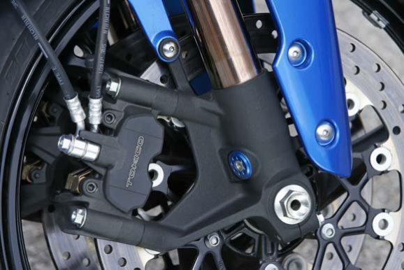

An meiner K9 1000 sind die Schrauben an der Bremsanlage vorne sehr rostig obwohl die Maschine in der Garage und grad mal 9tkm runter hat.
kann man die schrauben wo nachkaufen? oder einfach eine passendes aus dem Baumarkt nehmen.

Keine Baumarktschraube nehmen, die halten i.d.R. nicht so wie eine richtige Schraube aus dem Fachhandel, vorallem an der Bremsanlage ;).
Wenn du sie neu haben willst dann zu einem Schraubenfachhandel oder wie du es nennst, zu Suzuki oder online z.B. bei kfm motorräder.
(Falls du zum Fachhandel gehst die Schraube als Muster mitnehmen!)
Kannst du die nicht einfach mit WD40 oder sonst was entrosten? Ist doch bestimmt nur Flugrost.
Zur Info: Eine Plastikschraube z.B. für das Winschild kostet bei Suzuki 2,50 :D
Eine richtige Schraube dann bestimmt so 10€...
Nachtrag: Oder mal sie doch einfach mit einem Edding in der gewünschten Farbe an...

Welche schrauben¿ mach mal Fotos. Für die Bremse auf keinen Fall Baumarktschrauben.
Ich denke mal du meinst die Schrauben für die Befestigung der Bremssättel am Radkörper .... Beim Suzukihändler nachkaufen und mit dem richtigen Drehmoment anziehen. Fertig.

Ich hab mal ein Bild angehängt. Ist zwar nicht von mir aber um die Schrauben geht es.
Gast6303
die bremssattel schrauben ? oder die der floter ? ansonsten raus drehen , in diesel legen oder rostreiniger . ich persönlich würde nicht die wellemachen und zwingend neue kaufen . reinigen und gut ansonsten kann man diese evtl. noch mit lack und pinsel verschönern . muss aber bei jeden schrauben ersetzt werden . ansonsten suzuki . weil die sattel schrauben sind nicht standart , und teuer !

Genau. Die Schrauben vom Bremsattel selber, also die welche die Sattelhälften zusammenhalten, sind Spezielle Dehnschrauben. Auf keinen Fall gegen Baumarktschrauben austauschen... Und die Schrauben welche den Sattel an der Gabel halten sind in der Regel auch keine Normalen.. Steht aber normalerweise auf dem Kopf welche Festigkeitsklasse diese haben.
