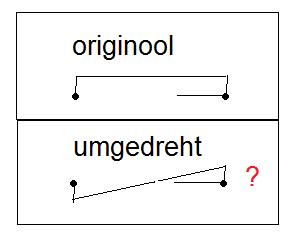

Ich habe ne K8 und bei meiner geht das nicht.
Die Schaltstange stößt dabei in eigentlich jeder Stellung hinten an den Kupplungsdeckel an. Selbst mit verlängern bzw verkürzen der Welle (mir der originalen) und dem Verstellen des Hebels an der Schaltwelle (nach oben und unten) hat es nicht gepasst. :nono:
Edit: Sehe gerade , dass man die 32 ja auch verstellen kann. :eek:
Das wusste ich bis jetzt ja noch nicht. Damit könnte es vielleicht sogar passen.
Werde es heute abend mal prüfen. Unglaublich was man bei der Kiste alles einstellen kann. Bin ich ja gar nciht gewohnt.:cool:

Sie 32 kann man im Gewinde weiter nach hinten schrauben(zumindest laut Explosionszeichnung). Ist ja nicht das erste mal, dass ich an nem Motorrad rum schraube.:rolleyes: Durch die Schraube sollte der komplette Schalthebel noch was nach hinten kommen.
Intressiert mich jetzt aber auch. Werde davon heute Abend mal Fotos von machen.;)
Ich habe das Handbuch eigentlich durchgelesen und vom Umkehren des Schaltschemas steht da meine ich aber nichts. Nur vom verstellen der Rasten...
Mache heute Einfach nen paar Fotos und nen Kleines How To für Dummies(Wenn ich Dummie das hinbekommen sollte:D)
Edit:
Habe es hier mal makiert:
Unten die 3 Löcher. Der Schalthebel sollte warscheinlich von Rot in Schwarz geschraubt werden.
Oben das makierte ist die Stelle wo die Schaltwelle anstößt, wenn der Schalthebel im vordersten obersten Loch(rot) ist, nachdem der Schaltwellenhebel(oben) umgedreht wurde.

Gut, dann haben wir das auch geklärt.:D
Bleibt nur noch die Frage offen, ob es im Benutzerhandbuch steht.:p
Ich habe die 32 gar nicht gesehen, wo ich das ausprobiert habe.:o
