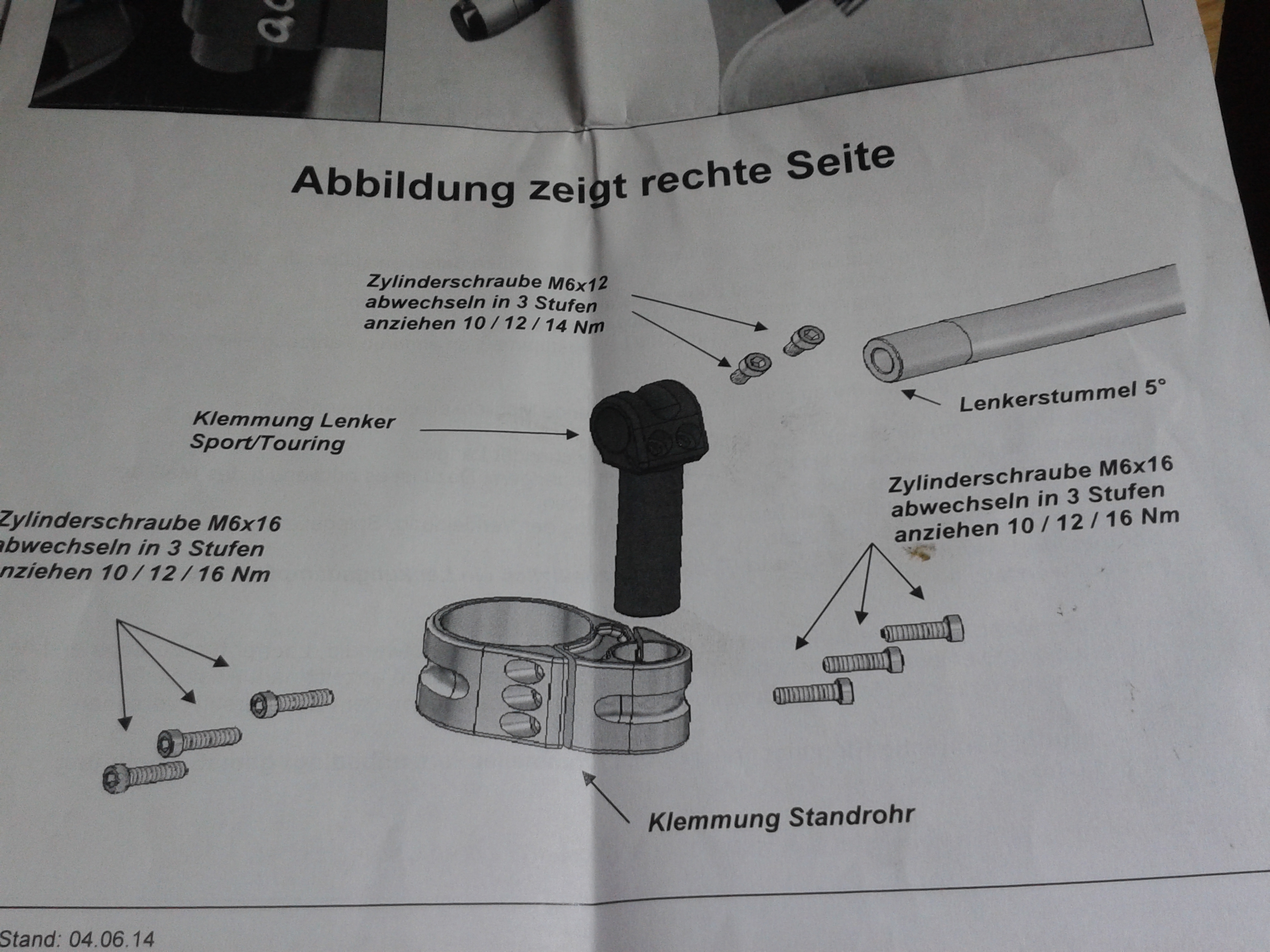

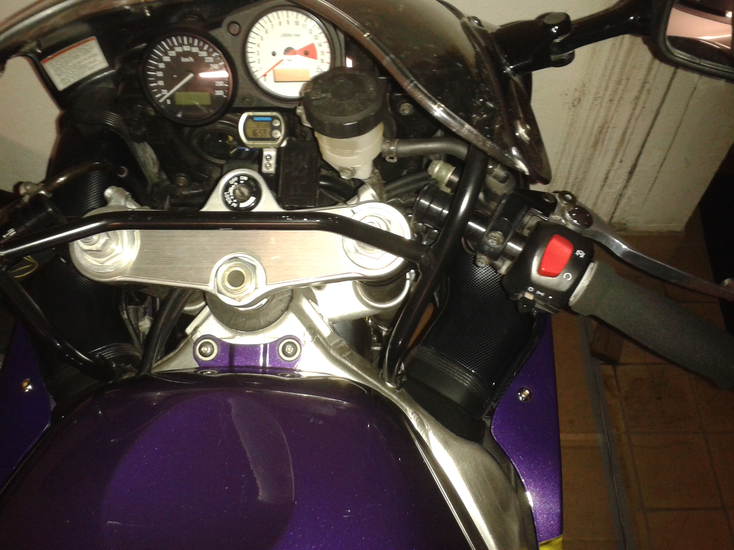

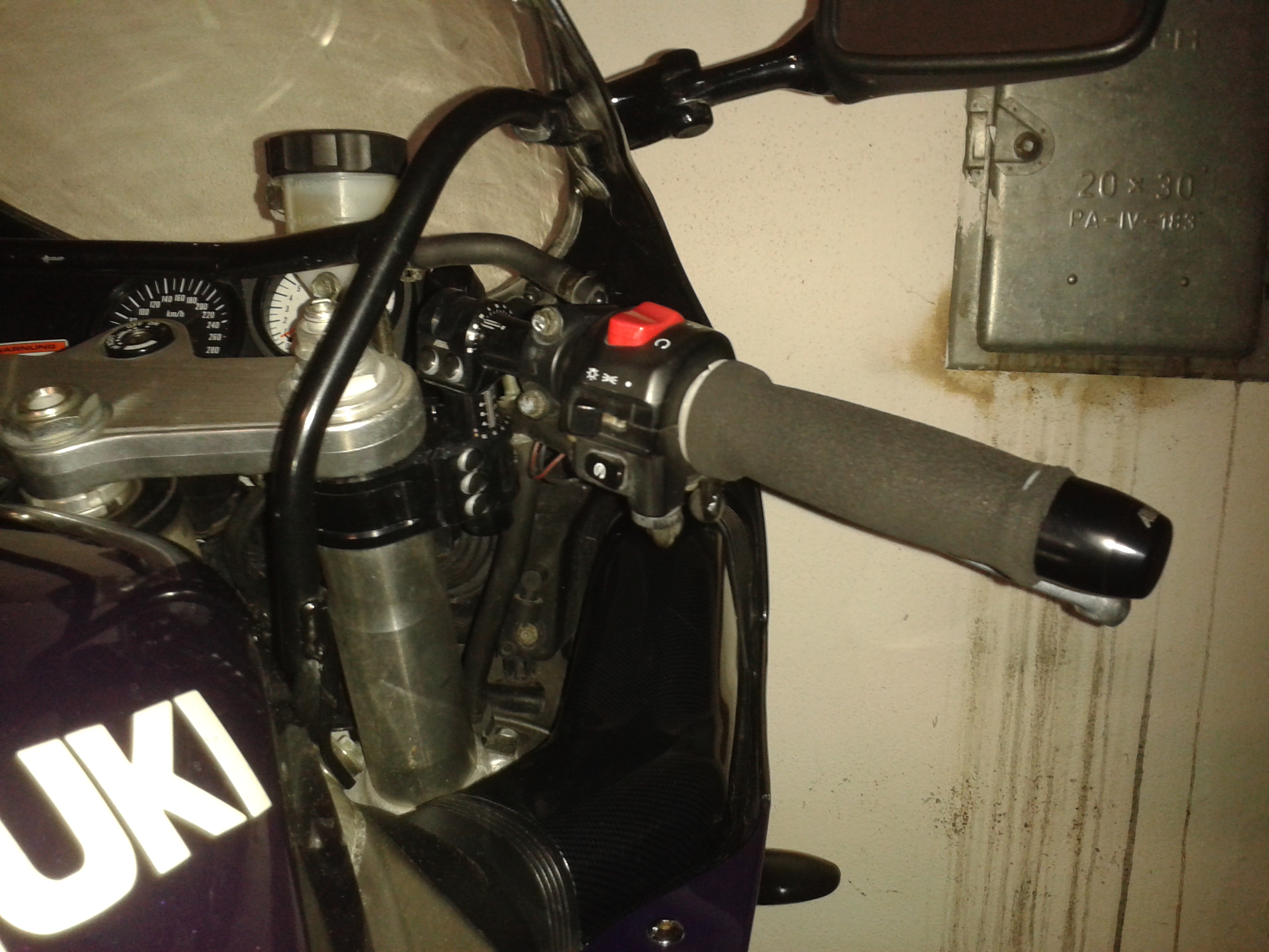

Servus, ich habe bei meiner SRAD den ABM-Multiclip in einer Fachwerkstatt verbauen lassen.

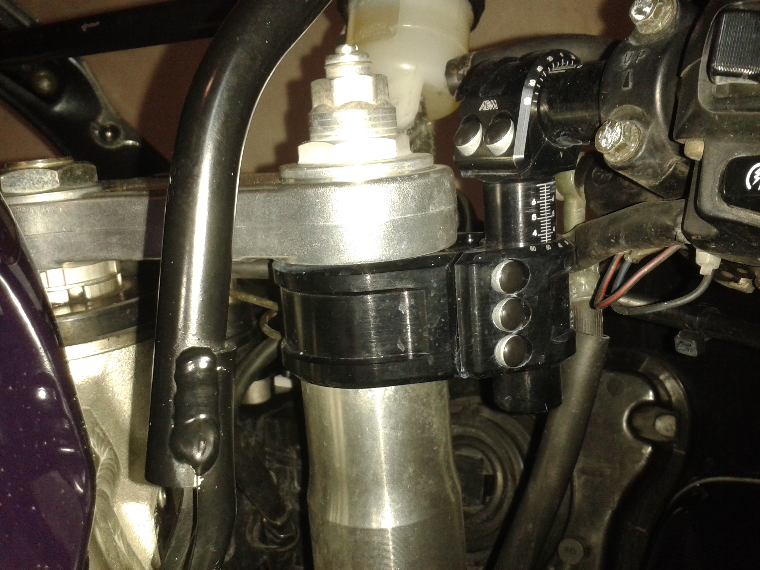

Der Lenker ist 3-fach verstellbar und eine gute Option zu Superbikerlenkerumbauten.Kein Schnippeln an der Verkleidung, kein kuerzen der Scheibe , Geweih bleibt auch erhalten, keine Veränderungen an Kupplungs- und Gaszug und keine anderern längere Bremsschläuche gebraucht. Der Gaszug muß von der Position her anderst verlegt werden, links zwischen Rahmen und unter dem Benzintank( Bild 3) hindurch, dazu wurden zusätzlich je 2 Unterlegscheiben an den beiden Tankbefestigungsschrauben unterlegt.
Der Verstellbereich der verstellbaren Stummellenker ist ca. nur zur Hälfte nutzbar, ansonsten müssen Änderungen an der Verkleidung/Scheibe /Geweih/ Kupplungs- und Gaszug/Bremsschläuche vorgenommen werden.
Auf den Bildern ist das Maximum ohne Veränderungen zu sehen!
Mir schlafen jetzt auch nichtmehr die Hände bei längeren Touren ein,die Sitzposition ist jetzt auch viel entspannter, Lenker ist jetzt auch etwas Breiter.

Aber im Hinterkopf behalten, daß bei mir ist nur ca. die Hälfte vom Verstellbereich genutzt wurde , sonst hätte ich ja an der Verkleidung schnippeln und längere Züge und Bremsleitung noch verwenden müssen.
Die Stummellenker sind somit ca . 4cm höher und 2cm näher zum Fahrer gerückt, was die Sitzposition schon mal angenehm verändert hat.
