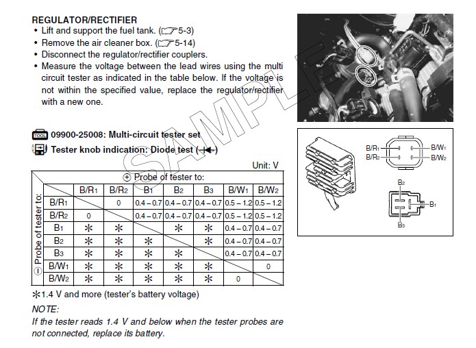

kann mir evtl jemand erklären was bei diesem Test gemeint ist (siehe Anhang). Bin da nicht so Fit bzw. hat das evtl auch noch mal einer auf Deutsch? regulator_rectifier.jpg

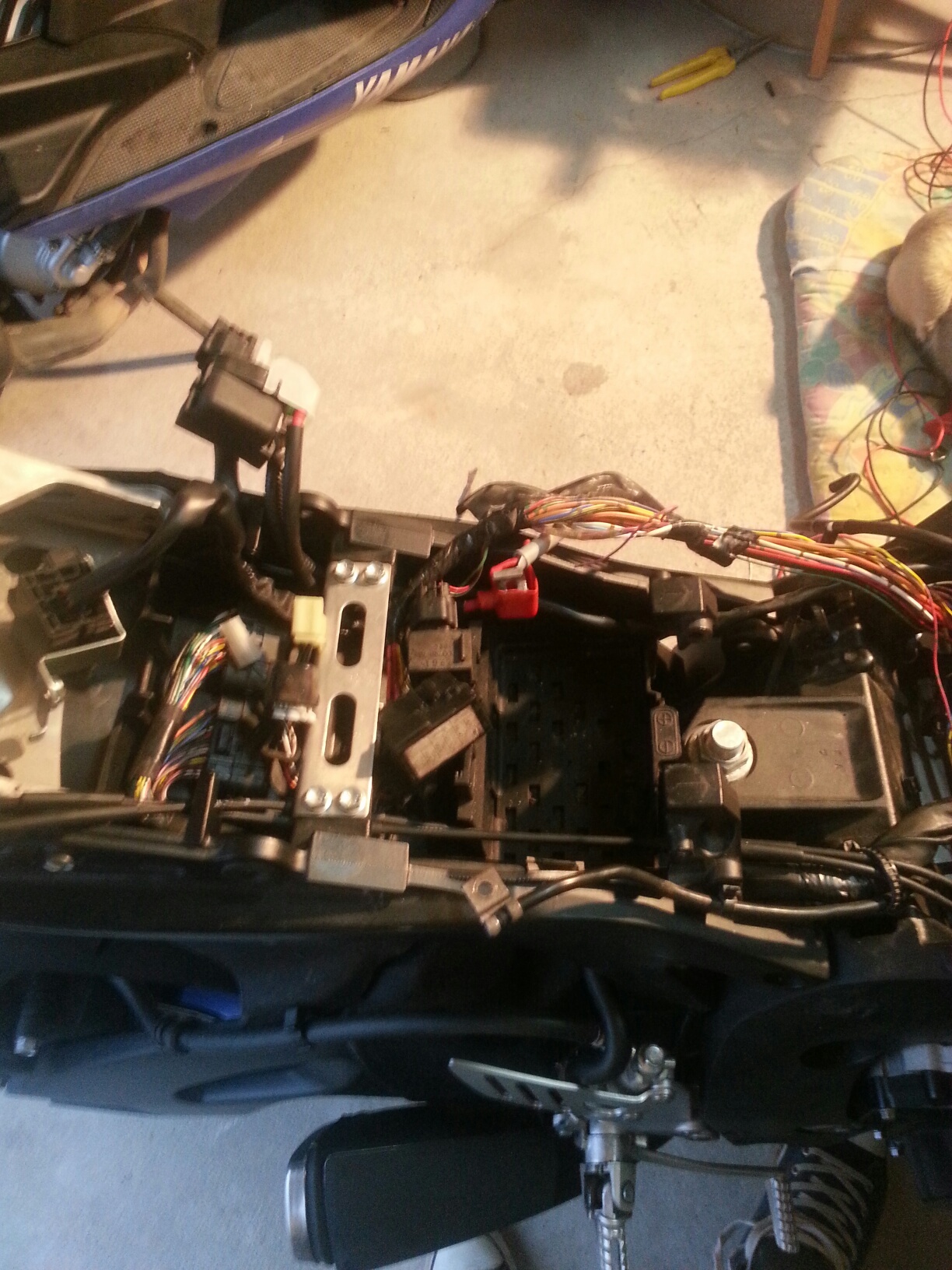

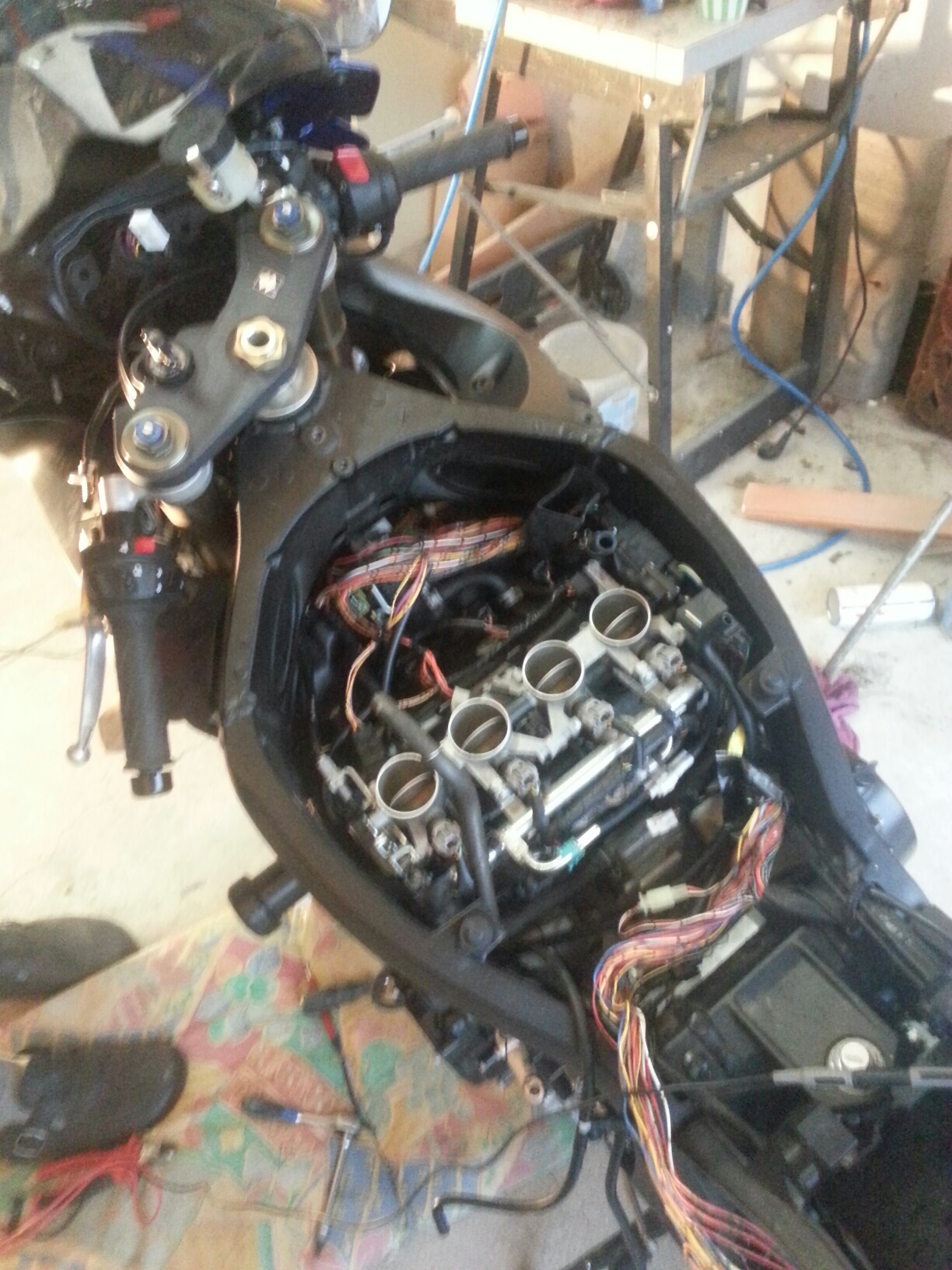

Also erneut die Kabel durchgemessen. Bei mir kam auf der rot/blauen Strippe kein Saft an. Also erstmal vom Tacho zum Stecker unter der linken Verkleidung... Da vom Stecker zum Tacho das Signal durch ging musste der Fehler hinter dem Stecker liegen. Somit nach und nach den Kabelbaum geöffnet. (draufsicht.jpg)

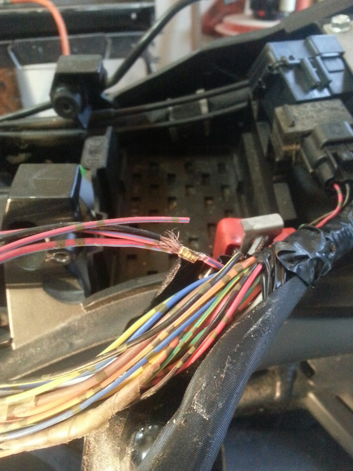

In Höhe des Batteriefachs/der Batterie ist dann die Stelle gekommen wo irgendwelche windigen Fachleute aus einer Strippe 4 machen. (batterie.jpg) Das ganze ist recht schlampig gemacht worden. Einfach abisoliert und zusammengekrimmt - dann moch ein wenig Tesa drum und gut...
Genau an der Stelle ist das Kabel (rot/blau) abgerissen/gebrochen. (kabelbruch.jpg) Da das ganze echt schräg gemacht ist, der Tank kurz hinter der Stelle auf dem Kabelbaum aufliegt und es sonst durch Batteriewechsel etc dort schon mal zu Bewegungen kommen kann, ist das quasi eine richtig miese Schwachstelle.
An der Stelle alles neu verlötet und es läuft wieder.

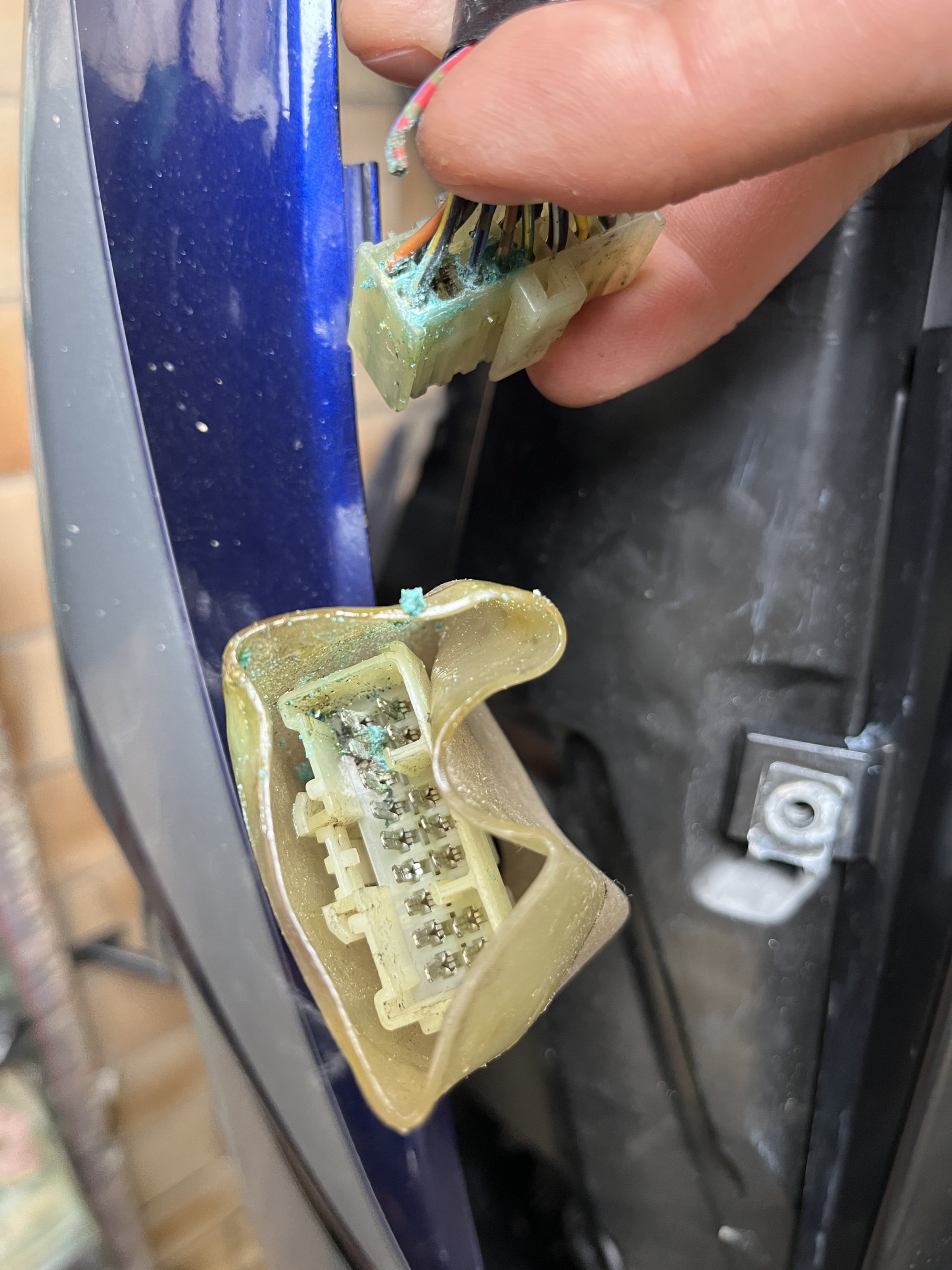

Bei mir hing das rot blaue Kabel vermutlich am seidenen Faden und die Stelle war stark oxidiert (ich dachte es war schon ab…). Nachdem das Kombiinstrument nach der Instandsetzung der „Kabelverteilung“ neben dem Batteriefach immer noch nicht funktionierte habe ich auch bei mir den Übeltäter gefunden. Der Stecker von Kabelbaum zum Kombiinstrument war stark oxidiert und das rot blaue Kabel dort war aboxidiert (Siege Foto). Der Stecker befindet sich unter dem linken Luftkanal, also hinter der Seitenverkleidung.
Vielen Dank an den Themenersteller, sonst hätte ich in ein paar Wochen denselben Fehler mit anderer Ursache gehabt.
