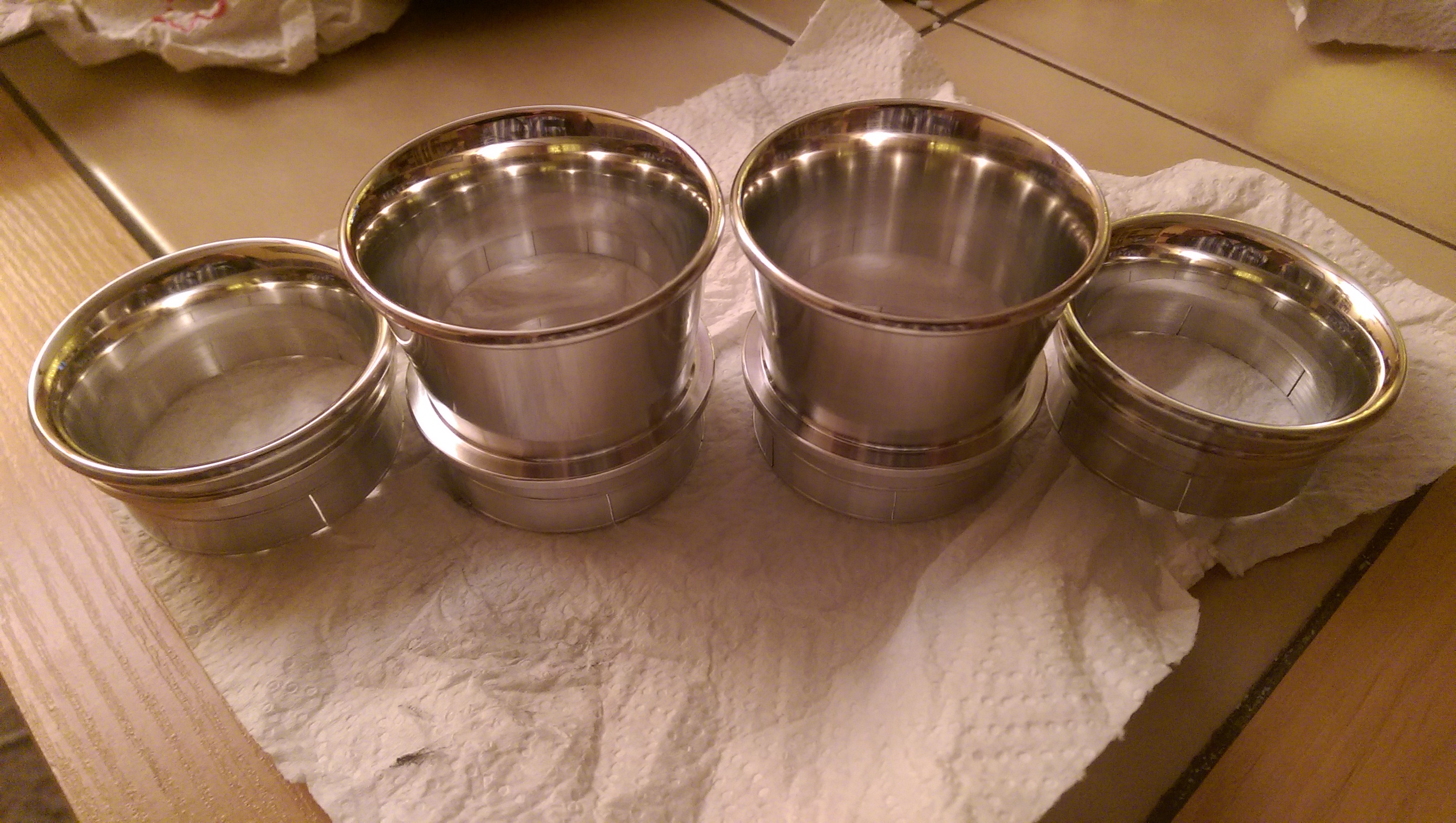

Ich hoffe hier wird jemand antworten.
Ich möchte mir einen gebrauchten luftfilterkasten kaufen und bei meiner GSXR auf 4 kurze ansaugtrichter umbauen.
Hat das jemand schon gemacht, und merkt man es ohne Abstimmung? Kann es dem Motor schaden? Und wie änddrt sich das Ansauggeräusch?
Idee ist gut, so hab ich es auch gemacht mit nem 2. Luftfilterkasten.
Was bezweckst du genau mit dem Umbau auf vier KURZE Trichter? Was hast du sonst alles am Bike geändert? Fährst du Renne?
Motor kann keinen Schaden (keine Gewährleistung!) nehmen und das Ansauggeräusch ändert sich <10% vom Seriengeräusch - kaum hörbar.
Ich bin ein reiner Hobby Sport Fahrer, nächstes Jahr möchte ich auf die Rennstrecke, ich möchte in den oberen Drehzahlen mehr Leistung, ich nehme in Kauf, dass es unteren Drehzahlbereich an Drehmoment einbüßt, aber das ist mir nicht so wichtig, habe die Leistung lieber obenrum. Gemacht ist bis jetzt nur der Auspuff. Luftfilter möchte ich Orginal lassen, da mir die Sportluftfilter einfach zuviel Dreck durchlassen, das möchte ich den Einlassventilen nicht antun. Hauptsächlich möchte ich aber auch ein aggresiveres Ansauggeräusch Obenrum. Was am Bike gemacht ist: Ixil Hexoval auspuff, umbau auf Einsitzer und das wars. Sollte Geld vorhanden sein würde ich sie evtl nächstes Jahr abstimmen bzw optimieren.

Alles klar - dann haste dich ja schon was informiert.
Du kannst es ruhig machen und zwar auch ohne Abstimmung.
Mehrleistung gibt's dann aber wirklich erst mit der Abstimmung und die Ansauggeräuschveränderung fällt wirklich marginal aus - also sei da in dieser Hinsicht nicht enttäuscht!
Frag jeden Tuner und alle werden dir sagen, dass die Ansaugtrichter nur ein i-Tüpfelchen sind...
Als ich ich meine entworfen hab, war das auch nur reine Gewissenssache [emoji16][emoji111]🏻️

Ja ich hab mich da echt schon schlau gemacht^^ über mögliche Dinge die ich machen kann. Also du hast auch kurze ansaugtrichter? Nächstes Jahr werd ich mir eine 525er oder evtl 520er Kette holen.
Abstimmen würd ich sie nur mit dem Auspuff und den Trichtern. Mal zu den krümmern: die 750er sind ja die selben wie die der 600er. Und 1000er passen angeblich nicht ja? Aber auf ner k3 ohne kat lohnt sich doch ein anderer krümmer gar nicht?
Darf ja meine noch nicht offen fahren leider.. Aber bin mal.sowieso gespannt ob sie von vorne brüllt oder nicht :D finde das bei der r6 rj11/15 so Hammer geil wie sie von vorne saugt ^^ die wohl einzigste Maschine die serienmäßig mit original Pott am geilsten klingt, die würd ich orginal fahren :D
Ich fahre Alu-Trichter wegen der "verbesserten" Luftströmung im Gegensatz zu den Gummi-Trichter, aber in Serienlängen - also zwei Kurze & zwei Lange! Abstimmen macht dann Sinn mit neuen Trichtern...
Zu den Krümmern kann ich dir nichts spezifisches sagen, da ich selbst ne 750er L0 fahre und der Durchmesser bei den K8-L0 Krümmern zwischen der 600er und 750er variiert hat!
Ein anderer Racing-Krümmer macht auf jeden Fall Sinn, da dort auch schon die Abgasströme besser hindurch geführt werden SOLLTEN, zumindest, wenn es sich um einen hochwertigen Krümmer handelt, der auch aufm Prüfstand getestet und nicht einfach nur zusammengebraten wurde. Der Rohrdurchmesser ist meist ein größerer und auch die Krümmerwindungen werden möglichst einfach gehalten.
Die Alu-Trichter sind ja sehr Teuer zu bekommen.. Oder kennst du eine Alternative? Aluminium wäre natürlich perfekt. Hat deine l0 aber nicht variable Trichter?
Werde wohl nur die kurzen Trichter mir holen und sonst alles so lassen^^ Ein anderer Krümmer macht da wenig Sinn denke ich, weil meine Maschine noch zu denen gehört die keinen Kat brauchen^^ aber dennoch leider leise ist, trotz Db-Killers mit größeren Bohrungen (Im vergleich zu den neuen Bikes die Laut wie Hölle sind)
Werde daher mir nur die kurzen Trichter holen, und dann im Oktober schauen wie sie obenrum rennt, wenn sie ein Aggresives Ansauggeräusch hat dann umso besser^^
Was ich mir aber überlegt hatte: Wenn irgendwann der Kopf bei mir runter muss, könnte man nicht die Einlässe & Auslässe glatt polieren? Oder kennst du jemanden, der mal an der Gsxr den Kopf bearbeitet hat? Ich frage mich was da alles möglich ist. Wie gesgat ich erwarte keine Wunder, nur für das eigene Gewissen und Optimierungen^^
Ich kann dir nur sagen dass man die ansaugkanäle nicht glatt poliert. Eine Gewisse oberflächenrauheit muss gegeben sein. Heutzutage geht man sogar so weit dass man eine Golfballähnliche oberfläche in die Ansaugseite fräst.
Aber viel wird da nicht rauskommen
ich frage mich wieso. diese Diskussionen zwischen glatt und rau gibt es ewig.
Beim Honda Integra Type R mit dem B18c6 Motor, der serienmäßig 190ps aus 1.8l 4 Zylinder Sauger bringt, werden im Honda werk auch die Kanäle poliert.
Bei einer Rauen oberfläche entsteht mehr Reibung des benzin-Luftgemisch, welches ausbremst das ist so meine Theorie.
Wieso aber golfballähnliche Oberfläche das ist mir ein Rätsel

Simpel: in den dümpeln bilden sich luftpolster auf denen die Luft schneller strömen kann. Wie beim golfball eben ;)
Und du brauchst eine gewisse Rauheit damit sich das benzin/luftgemisxj auch vermischt. Ansonsten hast du tröpfchenbildung und keine optimale Verbrennung.
Frag mal Chefkoch. Der studiert so n scheiß. Der haut dir bestimmt Formeln um die Ohren die das genaustenes erklären
