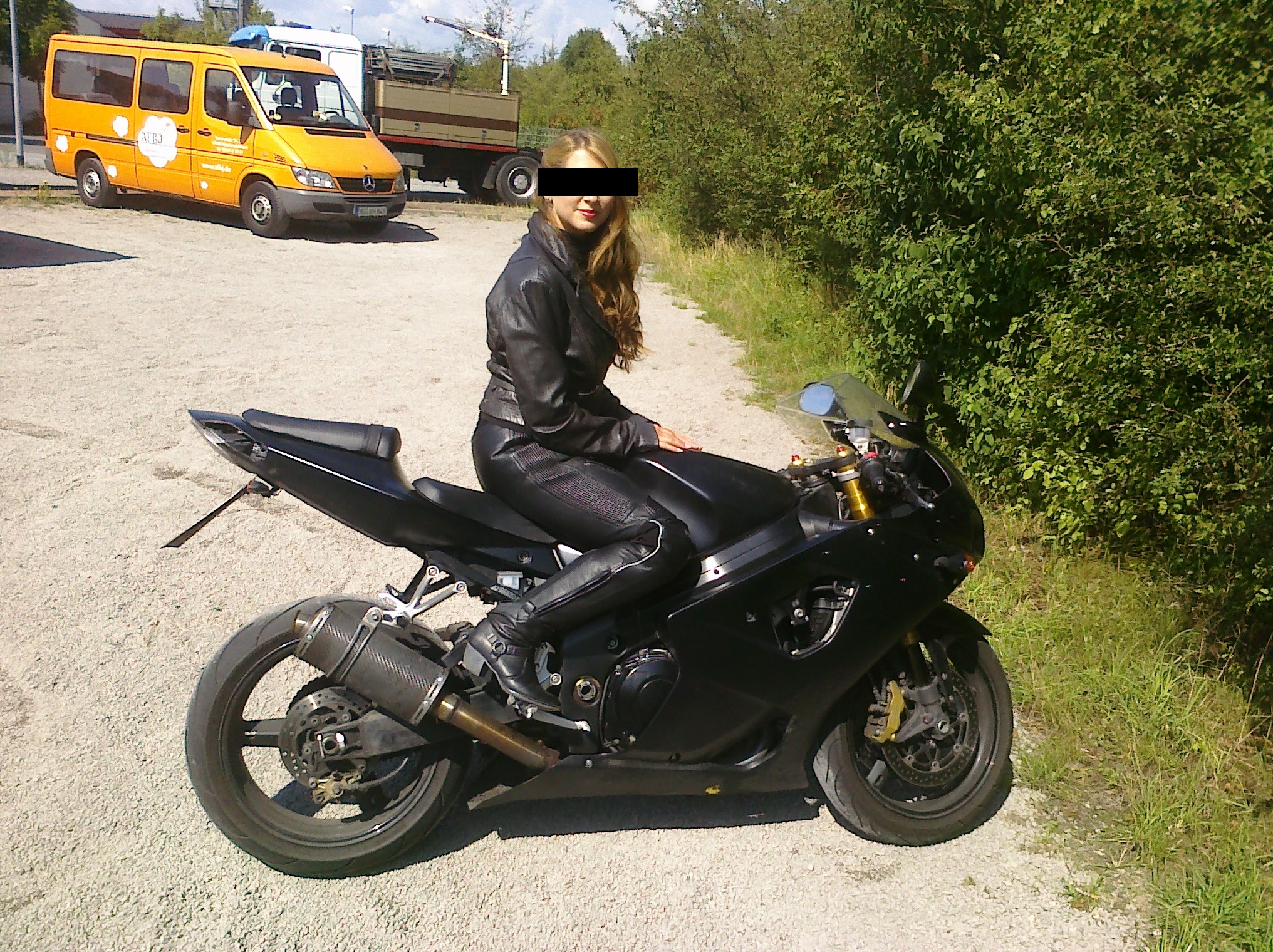

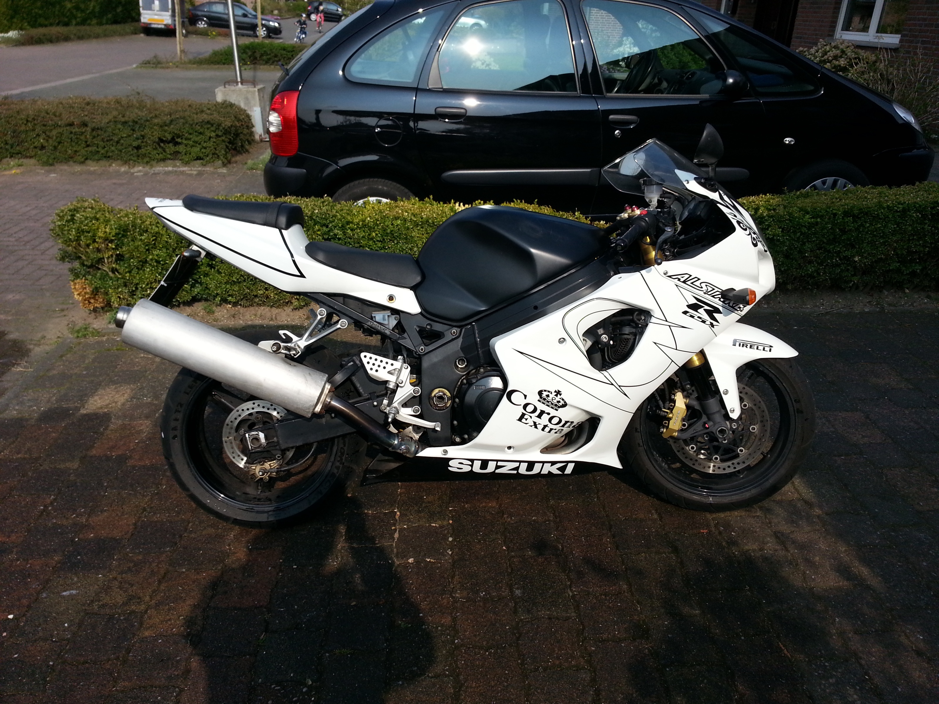

also vielen dank erstmal, die umgestaltung ist ja weitestgehend durchgeplant, sie wird so wie früher schwarz matt, fussrastenanlage gold PULVERN (ist echt sinnvoller), und schrauben, lenkerenden, kupplungs/bremshebel gold und noch paar kleinteile!
bilder folgen gleich, wie sie früher aussah und momentan noch.

früher:
heute:
