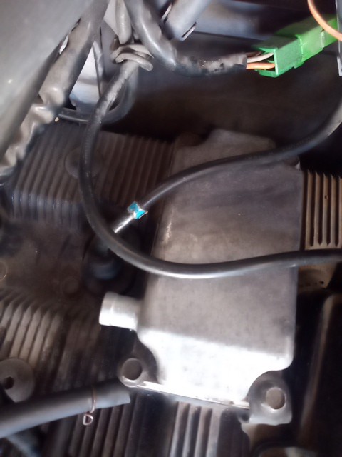

hallo, kann das von einem sekundärluftsystem sein? beide sitzen seit an seit über dem zylinderkopf, beim metallteil fehtl offensichtlich ein schlauch.

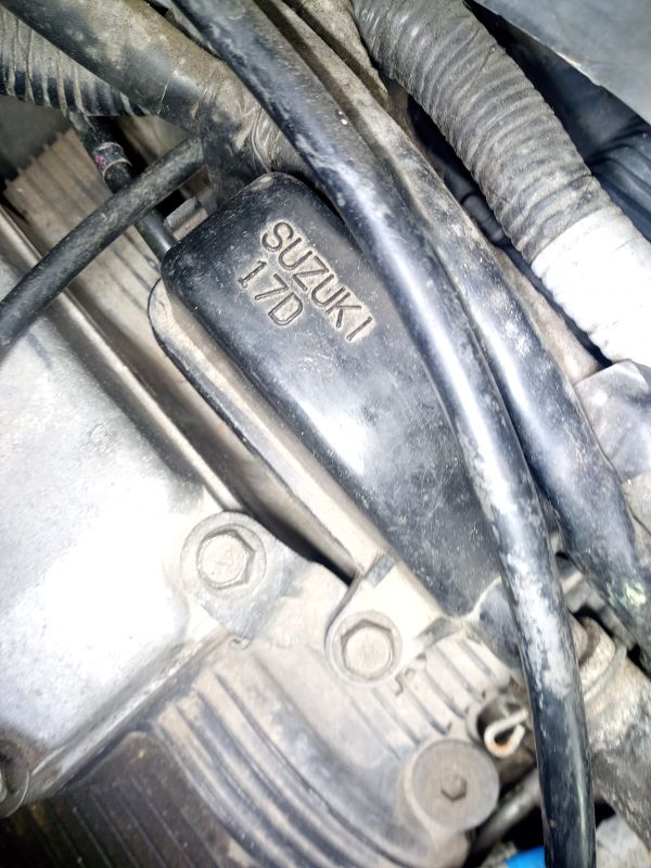

beim plastikteil steht suzuki 17 d drauf, hat schlauchverbindung zu den Vergaseren.
die kiste ruckelt nämlich sehr. danke, olmo:keule:

Das Teil mit Suzuki 17D ist eine Filterdose.
In dem Thema siehst du sie abgeschraubt.

Das große ist die Vergaserheizung, das kleine die zugehörige Filterdose.

Der silberne Kasten ist die KW Entlüftung auf vem Ventildeckel, das kleine Schwarze ist der Filterkasten zum Vergaser.

vielen dank für die antworten. es handelt sich beim teil 17 b um die vergaserbefüfuteng, beim anderen teil um die kurbelgehäuseentlüftung.

vergaserbefüfuteng, vergaserbelüftung natürlich
