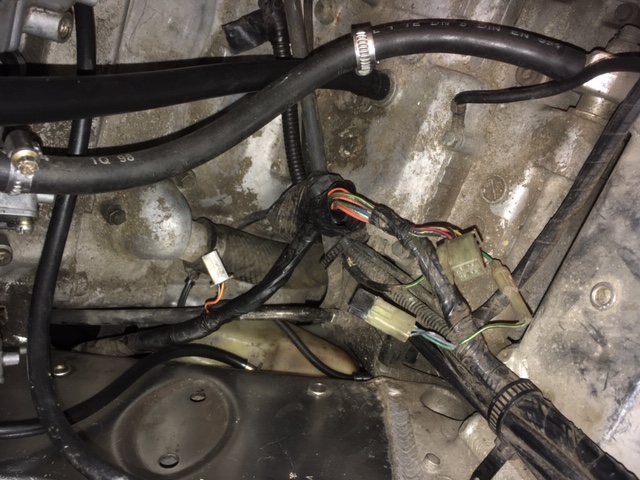

Beim Öffenen habe ich spontan 2 unbenutzte Stecker unterm Tank vorgefunden.
Für mich als Newbe natürlich erstmal ein größerers Problem, da unbekanntes Terrain.
Ein Foto versuche ich mal anzuhängen. - Stecker1: orange/gelb, schwarz/weiß
Stecker2: 2x schwarz/weiß, rot/schwarz und gelb/rot?
Gemessen habe ich dann noch den Zündimpulsgeber an dem Grünen und schwarzen Kabel mit Multimeter auf 200 Ohm. Hier kam ein Wert von 1568 / 1578 raus. Recht hoch -denke ich.
Werde mich nach erhalt mal ans Handbuch halten.
Vielleicht weiß aber von euch jemand schon etwas?! Insbesondere zu den o.g. Steckern.

der unbekannte Stecker - abgesehen von dem Tankgeberstecker ist wohl der Vergaser Thermoschalter (UK Model)
Jetzt ist natürlich die Frage, ob der da einfach lose rumhängt. Maschine macht nach wie vor keine Anstalten über den Starterknopf ein Zeichen von sich zu geben.
Bei Überbrückung zum Anlasser läuft dieser an.
Der Schalter des Seitenständers hat auch keinen Durchgang (bis zum Stecker).
Wenn ich diesen im Stecker überbrücke, meldet sich die Maschine trotzdem nicht.
Stecker kaputt und weiterer Fehler?

versteife dich mal nicht so sehr auf den Stecker, den würde ich mal da liegen lassen. Ich vermute, das gehört so.
Hast du schon deine Sicherungen kontrolliert? Es ist schon mal gut, dass der Anlasser ausrückt und dreht, wenn du diesen brückst. Ein Klacken oder Ähnliches ist aber nicht zu hören wenn du versuchst zu starten? Veränderungen in der Helligkeit des Scheinwerfers? Kupplung sollte auch gezogen sein.
Ansonsten wird es für mich auch schon finster, hab auch keine große Ahnung von den alten Damen. Grundsätzlich geht hier aber die Suche immer über die Bauteile (Batterie, Sicherung, Anlasser, Regler) über die Schalter (Kill, Ständer, Start) zu den Kabeln zu den Sensoren (Kupplung, Kipp). Sonst hilft es nichts und du solltest in die Werkstatt gehen.

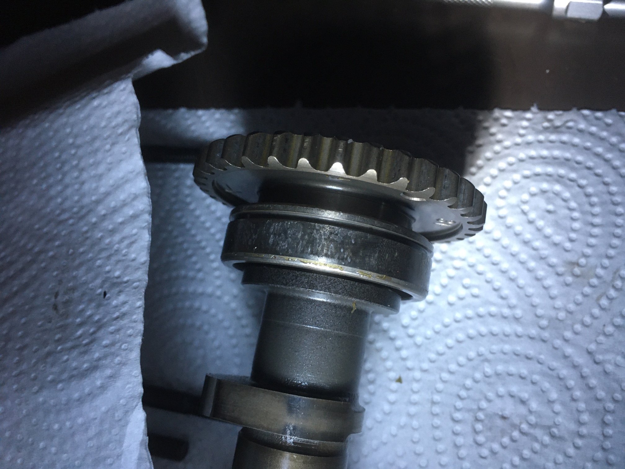

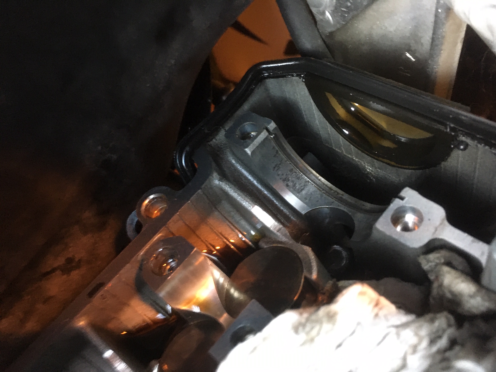

Parallel die Nockenwellen ausgebaut um die shims zunächst mal abzulesen um dann entsprechend ändern zu können.

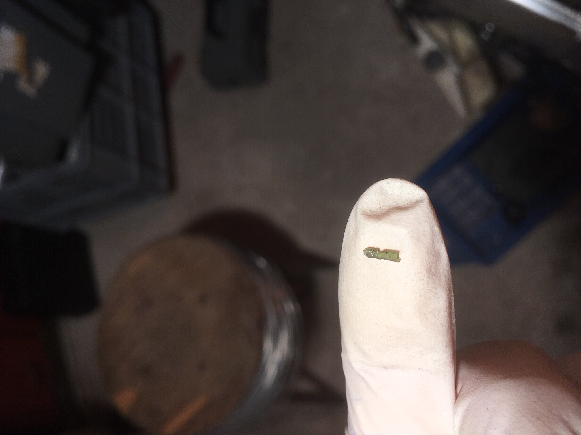

Am Lager der Auslassnockenwelle habe ich dann irgendwelche Rückstände gefunden, die dann auch dem Lager und dem Lagersitz etwas zugesetzt hatten. Ich lad mal drei Fotos hoch.
Die Schadstellen sind leicht mit dem Finger zu spüren.
Letztes Bild ein Teil des Übeltäters. Nicht magnetisch, irgendwie wie hart gewordene Dichtmasse (steinhart).
kann ich das mit feinem Schleifpapier etwas behandeln und wieder einbauen?
Wäre natürlich noch die Frage, ob das Zeug auch den Weg nach weiter unten gefunden hat.
Hoffentlich nicht.
Den Motor rauszunehmen und zu zerlegen hätte ich jetzt weniger Bock.

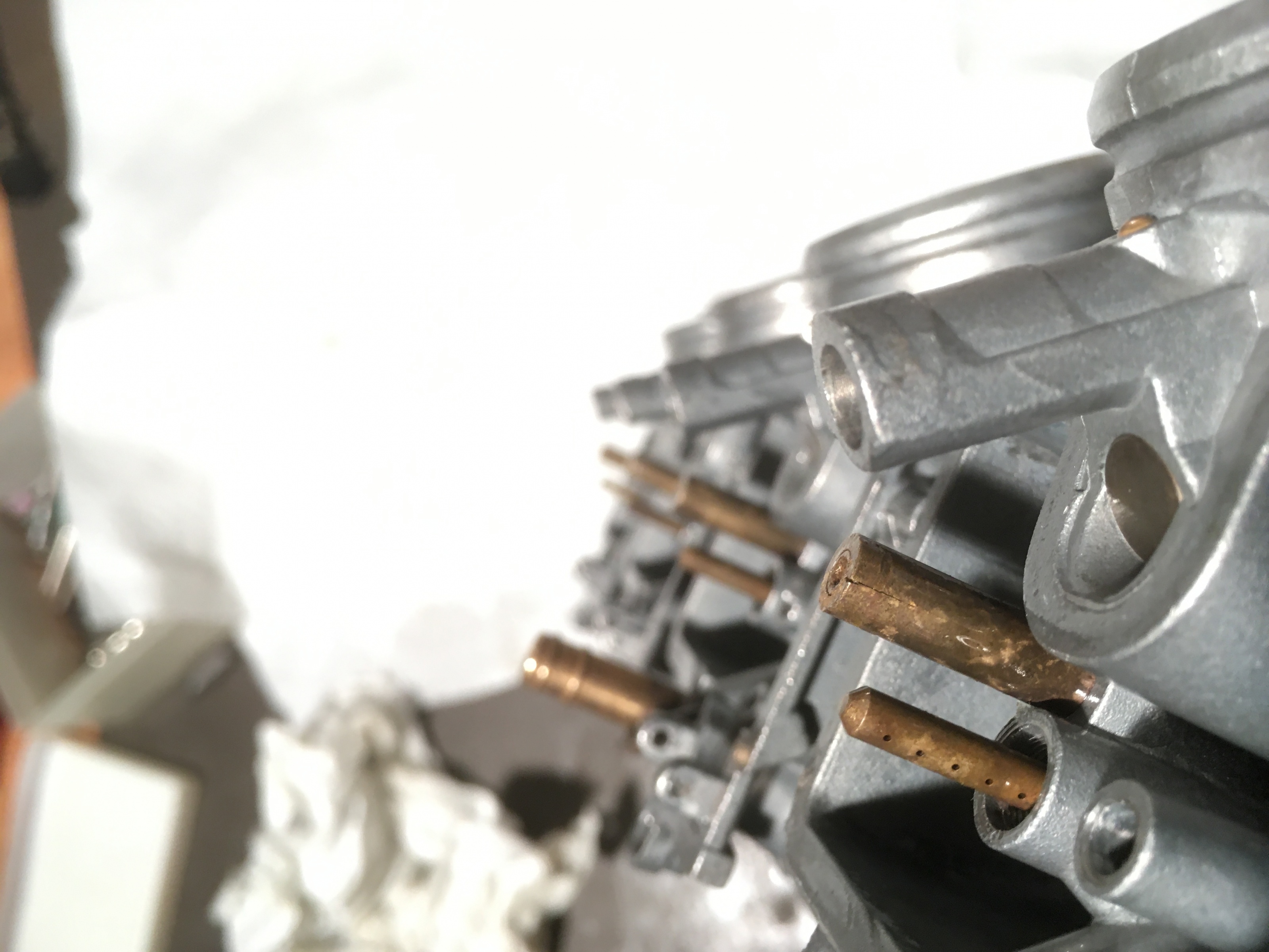

... nächstes Problem, oder auch nicht???
Neben dem pubertären Pitting auf dem Nockelwellenlager und dem Lagersitz aus dem letzten Beitrag, habe ich nach der Reinigung der Vergaserbatterie diese unter die Lupe genommen und (leider) auch direkt den nächsten Defekt entdeckt.
Ich weiß nicht genau - ist das die Kaltstartdüse, die man auf dem Foto sieht?
Oben recht gut zu erkennen der senkrechte Riss.
Die Frage nun: Ist das zu reparieren? Oder (was ich jetzt nicht glaube) egal?

Ich habe mir das Kaltstartrohr jetzt noch einmal angesehen. Eigentlich müsste der Riss doch ziemlich egal sein, solange die Düse nicht aus dem Rohr fällt.
Wie ich das verstehe, ist die Düse nur bei gezogenem Choke aktiv und auch weit genug im Sprit der Schwimmerkammer.
Richtig?

Bestimmt kannst du diesen Vergaser noch verwenden! Das gerissene Steigrohr wird wohl keinen großen Einfluss auf das Kaltstartverhalten haben. Ersatz für das Röhrchen gibts bestimmt bei Topham.
Hab dies wegen eines Gebrauchtvergasers nur erwähnt, da dieser als Ersatzteilgewinnung sehr nützlich sein kann.
Ob es bei der Srad ein Vergaserupgrade gegeben hat, glaube ich kaum. Dies kannst du ja bestimmt heraus finden.
Die Lagersitze und Nockenwelle sehen nicht so bedenklich aus, dass man diese ersetzen müsste. Abziehen und wieder zusammen bauen.
