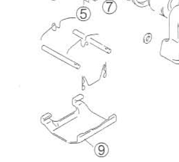

ich habe gerade die hinteren Bremsbeläge gewechselt. In den Bohrungen der Haltestifte für die Bremsbeläge habe ich keine Splinte oder so etwas gefunden. Müssen da welche rein, oder wozu sind die Löcher da. Im Handbuch habe ich nichts darüber gefunden.

Weiß nicht welche Bremszange deine GSX-R hat (Foto von deinen Dingern würde helfen). Wenn die so aussehen wie ich denke deinen Text zu verstehen gehören da aber genau wie du denkst 2 R-Clips/Federstecker zur Sicherung der Bolzen rein.

Danke, habs gefunden, der Doppelsplint in der Mitte muss rein. Ist ne K1.
