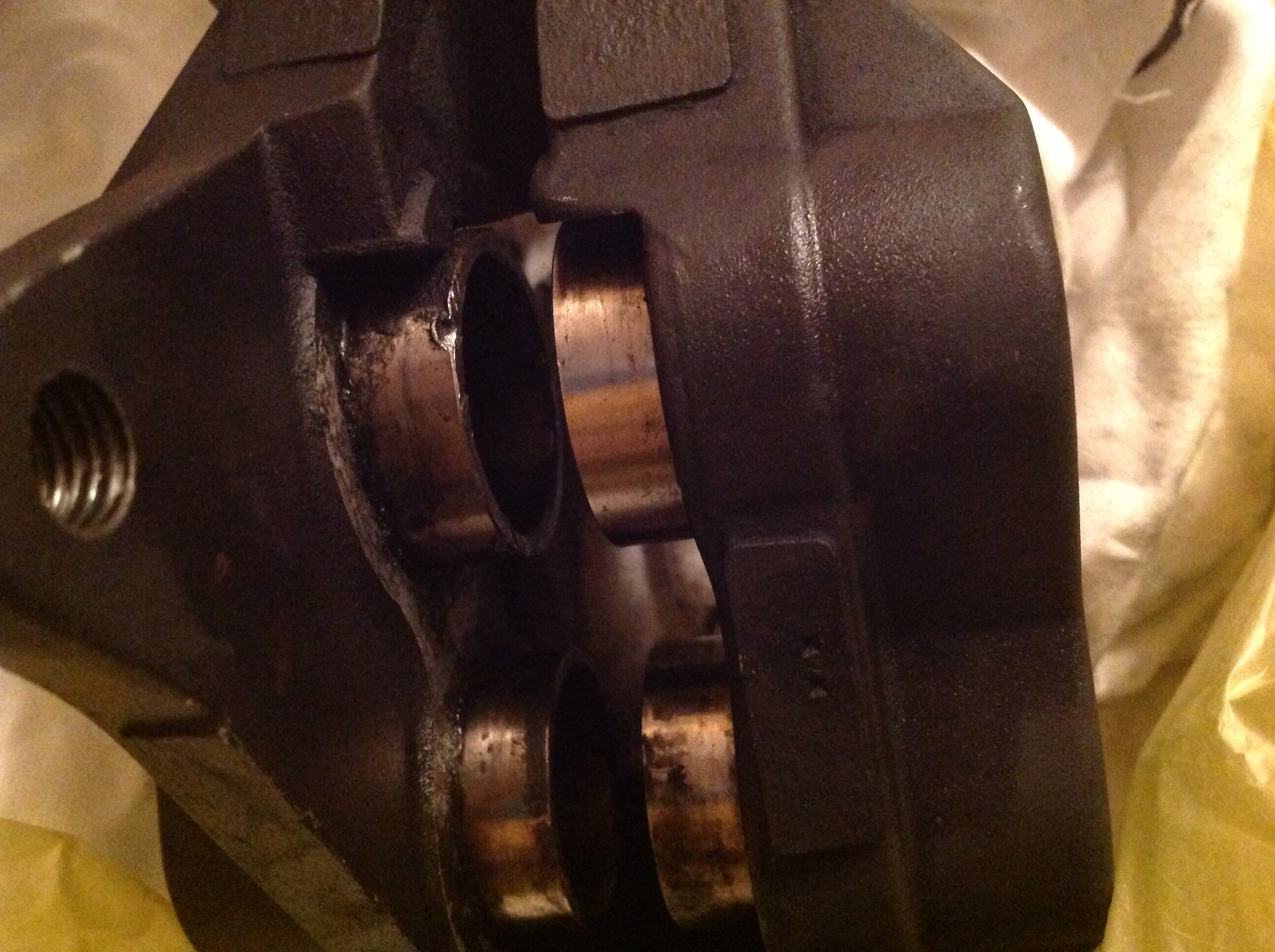

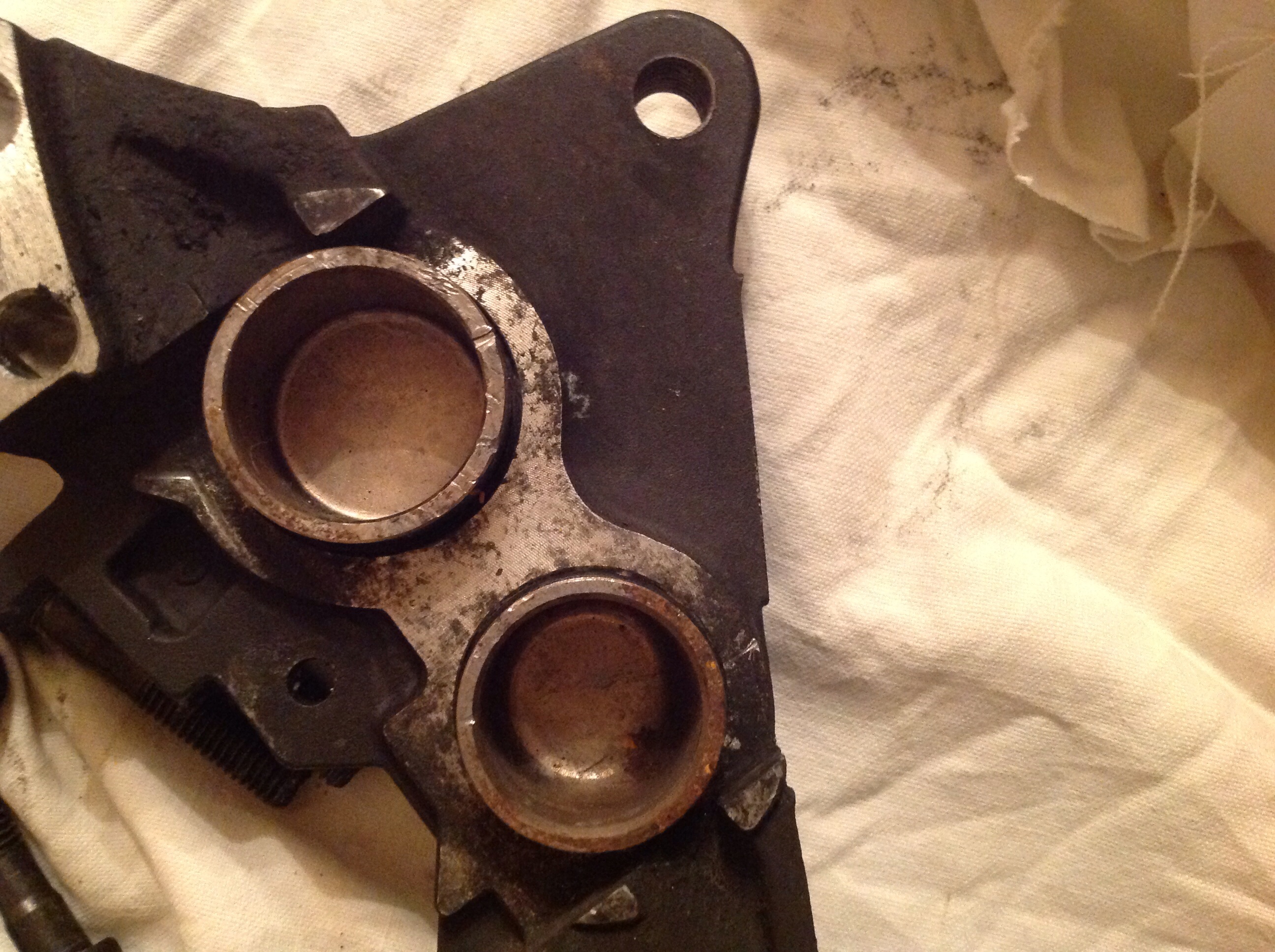

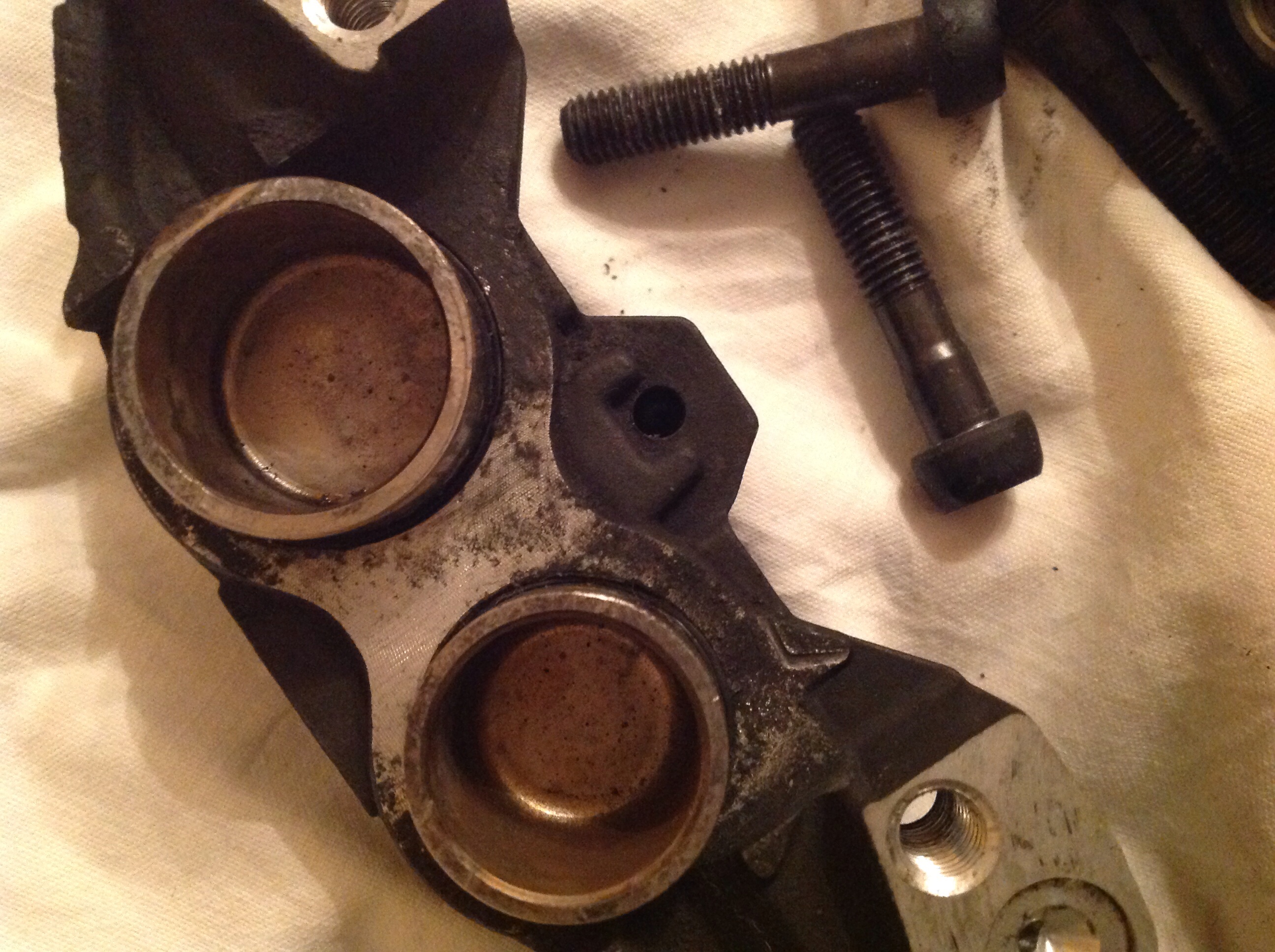

Ich hab die ja im Hausflur liegen... Hatte ich ganz vergessen...
Hier mal ein paar Bilder mit den Beschädigungen

Ganz ehrlich die Kolben würde ich da noch nicht wechseln maximal kontrollieren das keiner eiert, aber deine Entscheidung. ;-) Ansonsten das ganze mal richtig grundreinigen, wenn du die Möglichkeit hast über Nacht mal in nen Ultraschallbad, wenn nicht dann von Hand so gut wie geht.

Sofern ein Grad drauf ist, lieber ranlassen oder mit der Schlüsselfeile vorsichtig wegnehmen???
Gibt es Besonderheiten beim Dichtungseinbau? Oder gibt mir der Dichtring die Art des Einbaus vor?

Nen Grat gehört natürlich entfernt, die Dichtungen und Staubschutzringe sind selbsterklärend da kannste eigentlich nix falsch machen. ;-)

Bleib bei der 2er Anlage, die neigt nicht so stark zum Fading wie die 3er Anlage. Nicht umsonst wurden die 750er ab K1 wieder auf 2er Anlage umgerüstet.
Kolben auf jeden Fall mal abziehen, Grat gehört da nicht hin. Richtung der Dichtungen beim Ausbau merken, so wollen auch die Neuen wieder eingesetzt werden. Falschrum und die Kolben stellen nicht mehr ordentlich zurück und schleifen.
