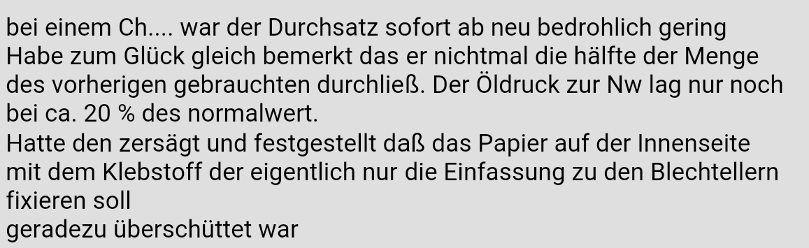

Von den K&N Filtern ist YouTube voll mit Einblicken. Hier z.B. ist ein ganz nett anzuguckendes Video:
Einen Champion Ölfilter habe ich letztes Jahr mal mit ner Bügelsäge halbiert und begutachtet. Wenn ich mich richtig erinnere, wurde mit Kleber nicht gespart. So arg wie es im Dominatorforum beschrieben wird, war meiner aber nicht.

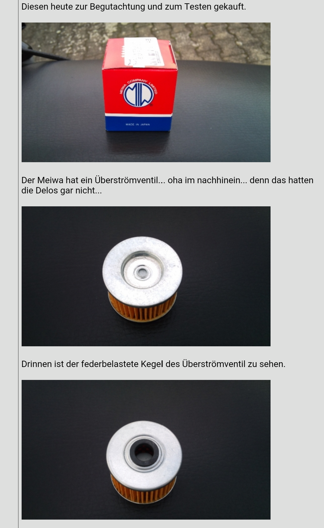

Der gleiche Autor verliert im gleichen Fred noch ein paar Worte zu Meiwa:
