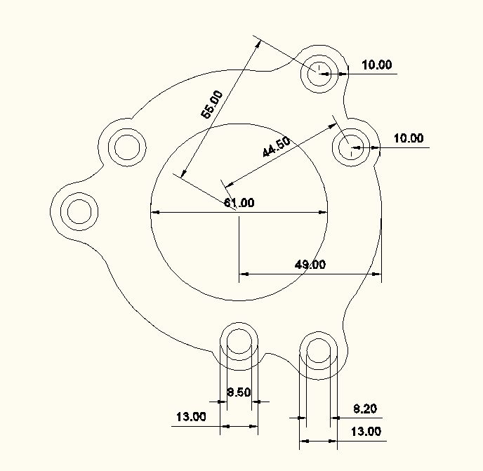

@Bismarck: Das Teil kommt zwischen Krümmer und Schalldämpfer. Nicht am Beginn des Krümmers. Am Ende ist die Temperatur ja schon um einiges weniger. Somit sollte Aluminium ausreichen.
Aber wenn es für denjenigen der es mir fertigen kann keinen Unterschied macht. Soll er das nehmen wo er glaubt das es besser passt.
