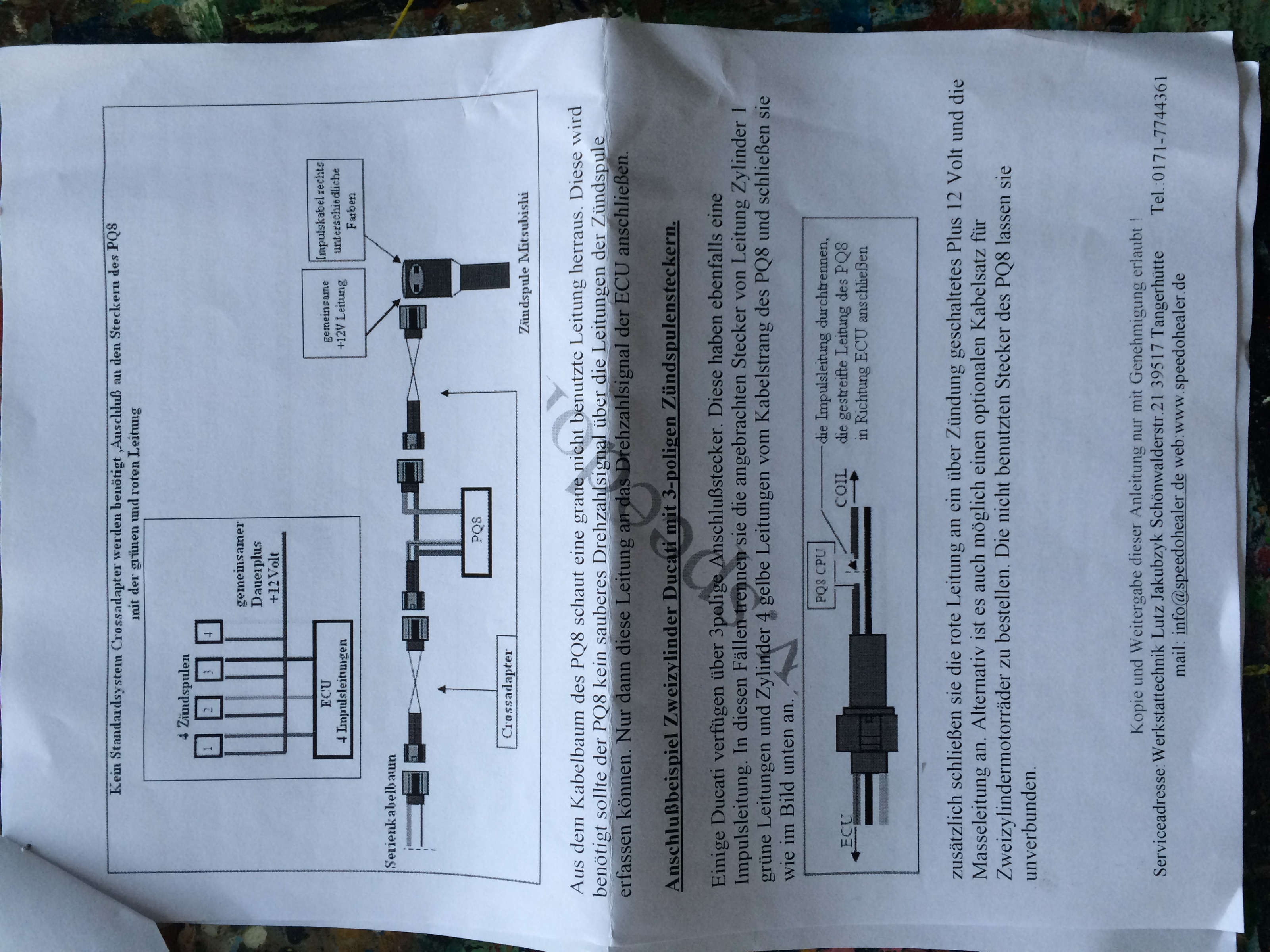

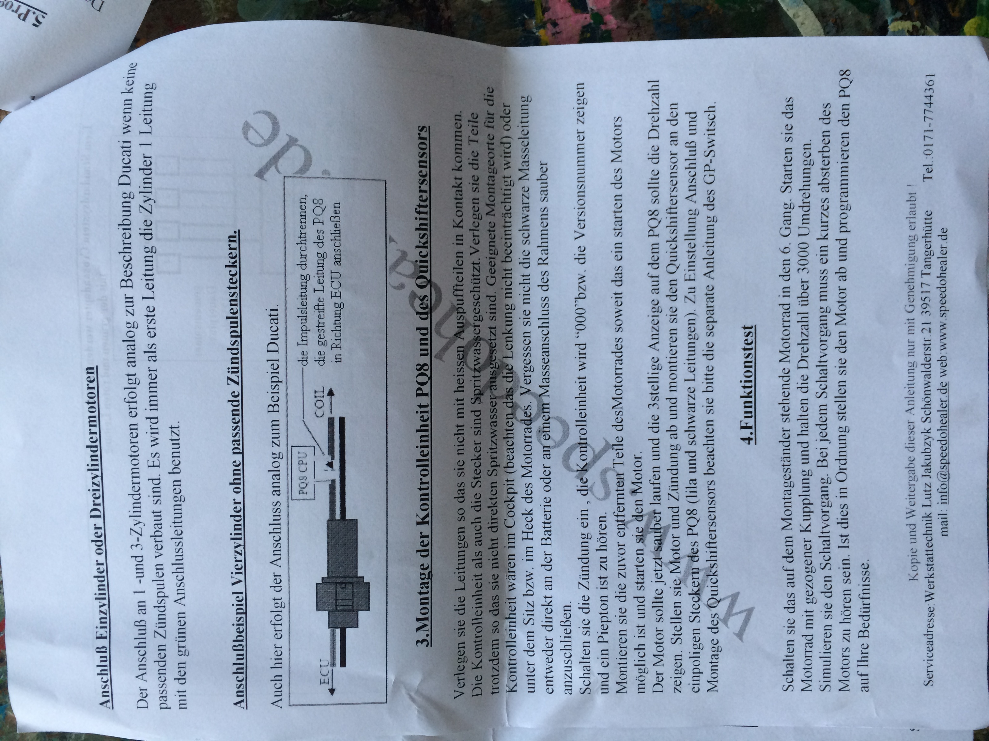

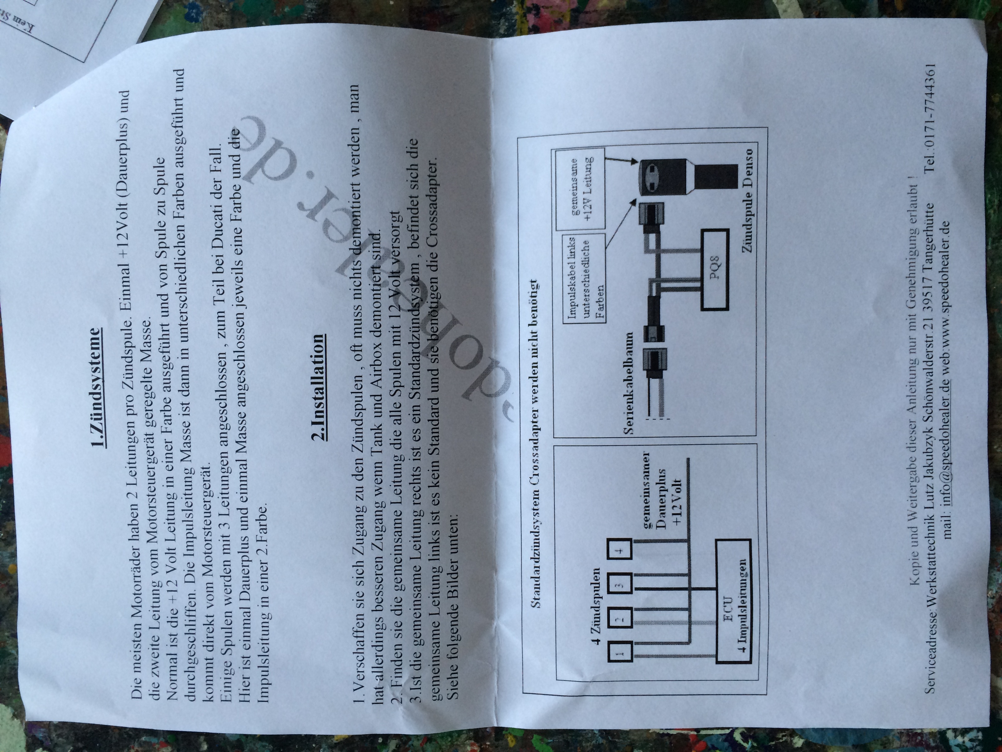

Mal ne frage nebenher , mein pq8 sollte am Donnerstag bei mir sein. Ist die Anleitung wirklich ausführlich ? Habe im Netz gelesen das es ziemlich ungenau sein soll zwecks der Reihenfolge zum anstecken der Kabel für die Zylinder ,kann man da was falsch machen ? Muss der quickshifter eigentlich eingetragen werden ? Da spalten sich auch die Meinungen....
