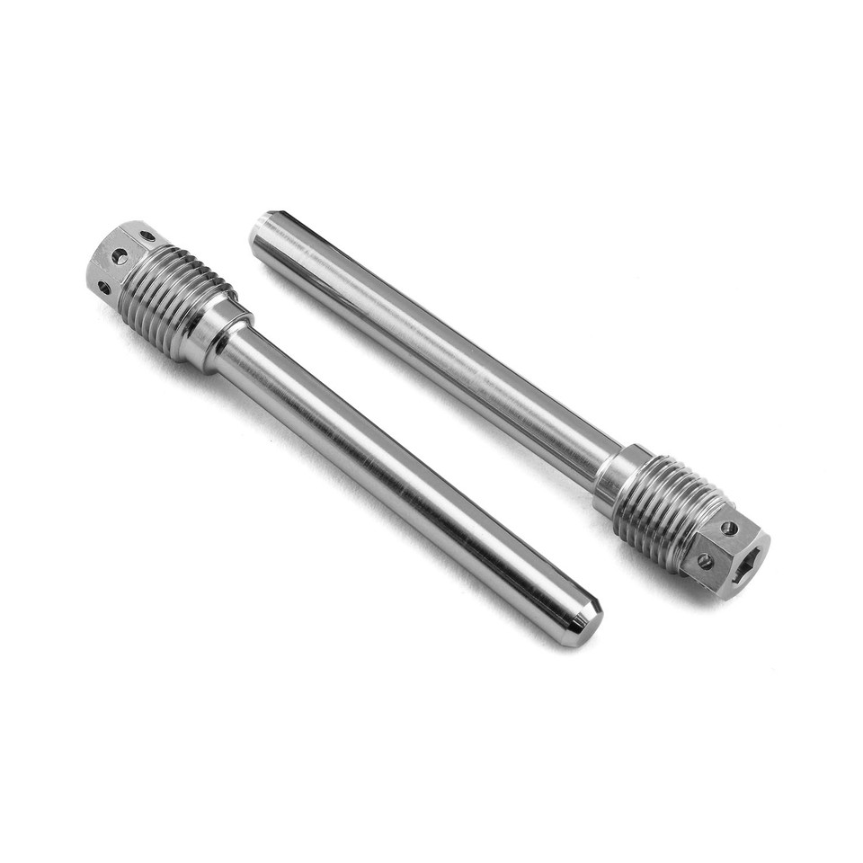

Guten Morgen,
ich habe mal eine Frage. Gibt es eine Angabe für die gleitschrauben für die Bremsbeläge ein dem vorderen bremszylinder.
es ist an einer k6 1000 jedoch sind die bremszylindet von der k9

Du meinst die Haltestifte der Bremsbeläge ?
In meinem Handbuch werden für die K4 mal 16Nm und mal 22Nm angegeben.
Anziehen tue ich sie selbst daher mit 18Nm.

Ja genau die meinte ich.
ich hatte bei mir nichts gefunden.
Super danke

Ich schraube meine nur noch handfest ein und sichere sie mit einem Sicherungsdraht.

Ja die Schrauben habe ich mir jetzt auch geholt. Ist wohl einfacher wie mit dem 6 kant fest schrauben.

Die werden mit 15 Nm angezogen
