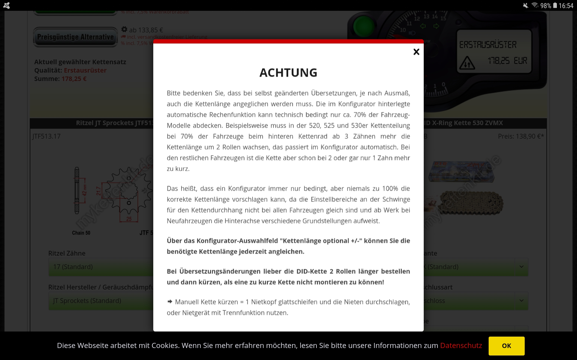

Hallo zusammen,
fahre eine 1000K7.
Original Übersetzung sollte eine 17/43 sein.
Frage: Passt 17/46 mit der Original Kette?
Danke und viele Grüße

Danke dir.
Da steht allerdings dabei, dass das ein theoretische Empfehlung ist und nicht auf alle Bikes zutrifft.
Daher die Frage: hat jemand praktische Erfahrungen?
P
PeterBalanescu
03.05.2020
7
Gerade mal die Daten bei Chaindata eingegeben.
Da steht, dass die Kettengliedzahl gleich bleibt, lediglich Kettenrad 13mm weiter vorne zur Schwinge steht.
Kann das jemand bestätigen?

Ruf doch mal die telefonische Beratung von mykettenkit an, die machen das jeden Tag ...:)

Bestell seit jahren die unterschiedlichsten übersetzungen und haben mir immer die richtige länge beigelegt.
