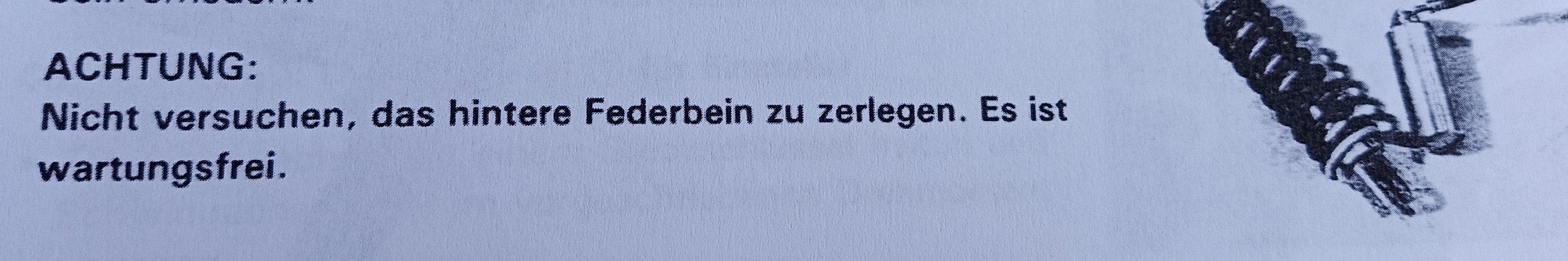

Das Federbein kann man nur in der Zug und Druckstufe der Dämpfung verändern, denn es steht geschrieben:
Durch das anheben des Heck wurde das ganze um vieles besser.
Wie @Thomas91 geschrieben hat, hat die Federspannung nichts mit der Härte zu tun.
Falls dir die Federspannung zu weich sein sollte, besorg dir ein anderes Federbein von Wilbers oder Öhlins, die machen dir eine Feder rein, die für dein Gewicht ausgelegt ist.
