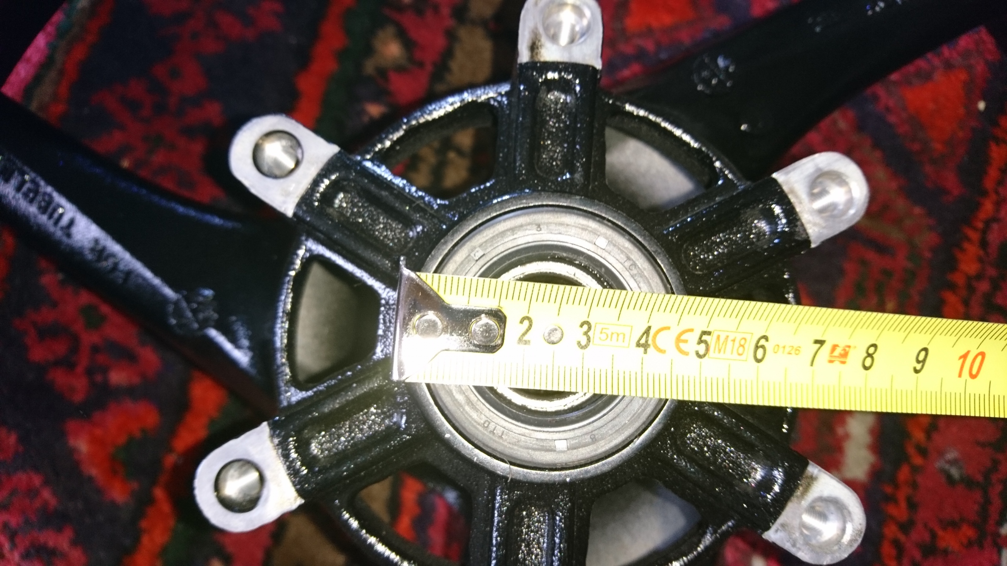

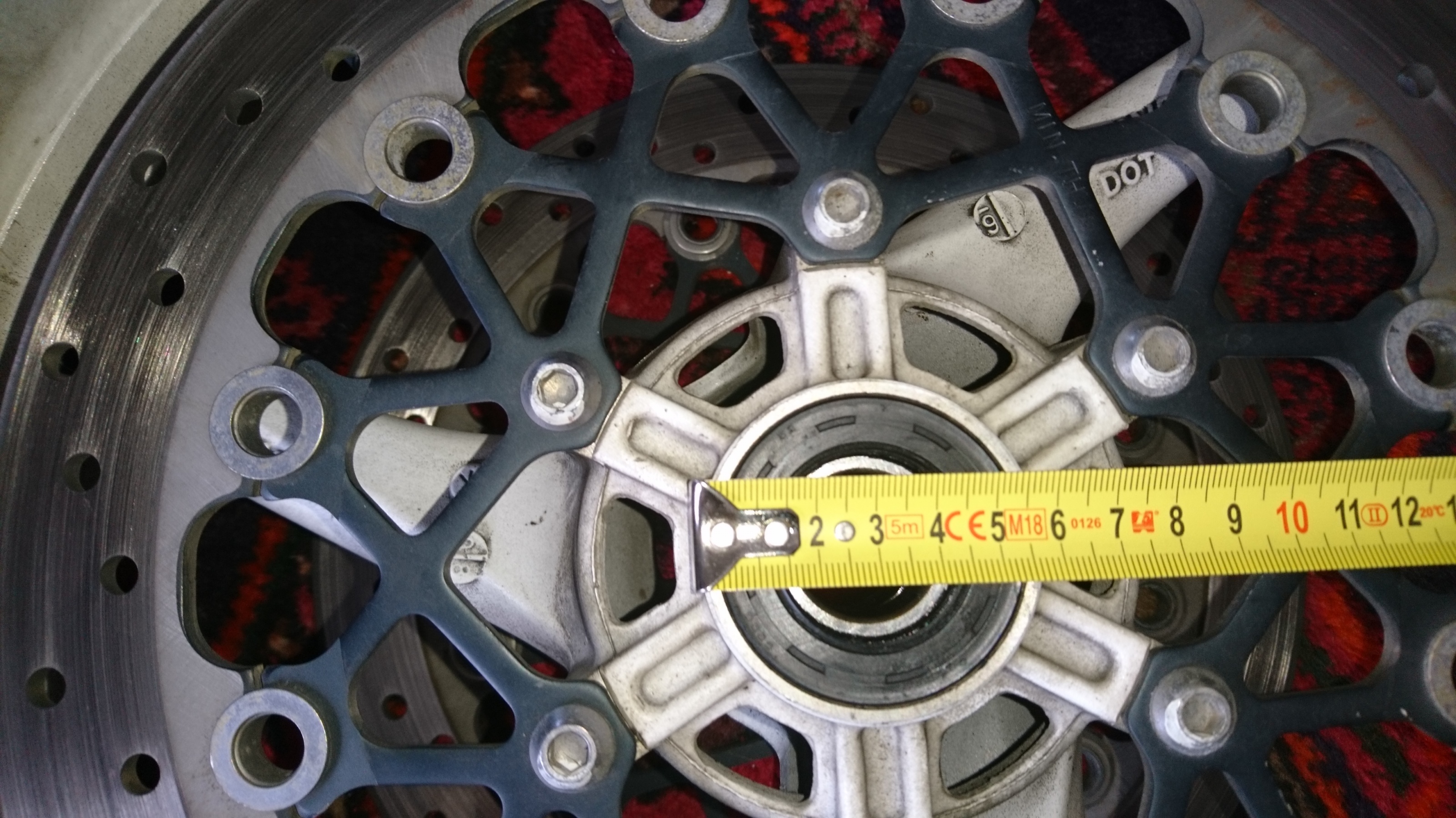

Hi,
hab ueber ebay eine Vorderradfelge gekauft. Teilenummer: 54111-37H00-019
Stand auch in der Beschreibung, dass sie vorne passt fuer 600 750 K8, k9, l0 sowie 1000er K9, L0;
Jetzt pack ich das Teil aus, aber die Steckachse passt nicht durch, das Achsenloch ist zu klein.
Seh ich auf der Felge irgenwo die Teilenummer?
Befürchte die is fuer die GSXR 600/750 L1 aufwärts.

Leider die falsche Felge, mannnnn! Hab jetzt ausserhalb des Simmerings beide Felgen gemessen. Da ist 1 cm Unterschied.

Finde die Nummer, nicht, ich lad dann 2 Bilder hoch am Nachmittag, dann wisst ihr genau was ich meine. Danke mjt, du machst mir noch Hoffnung ;)
Haben die 600/750 schmälere Steckachsen? Würd es theoretisch mit einer anderen Steckachse passen oder verschieben sich dann andere Parameter?
