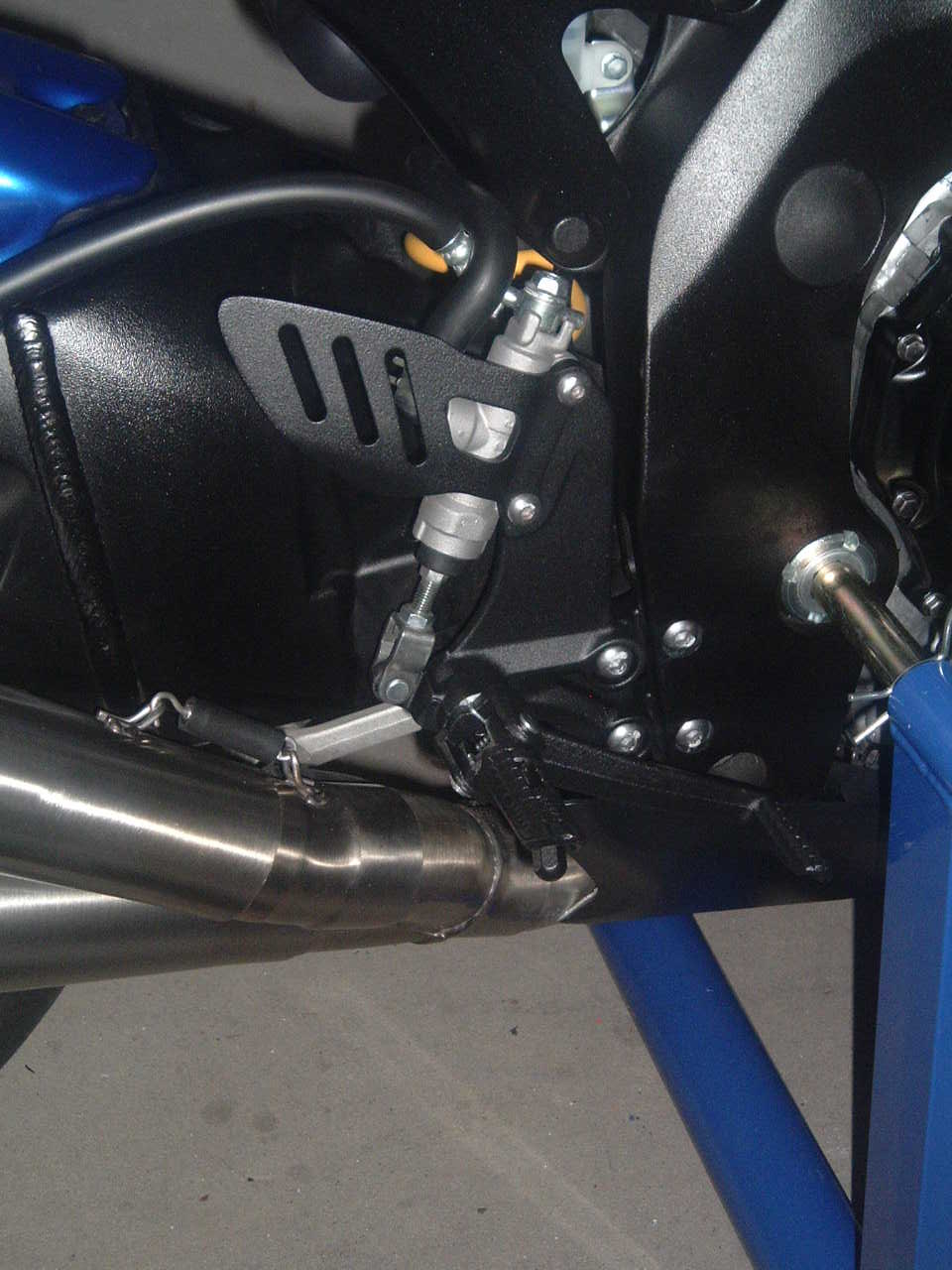

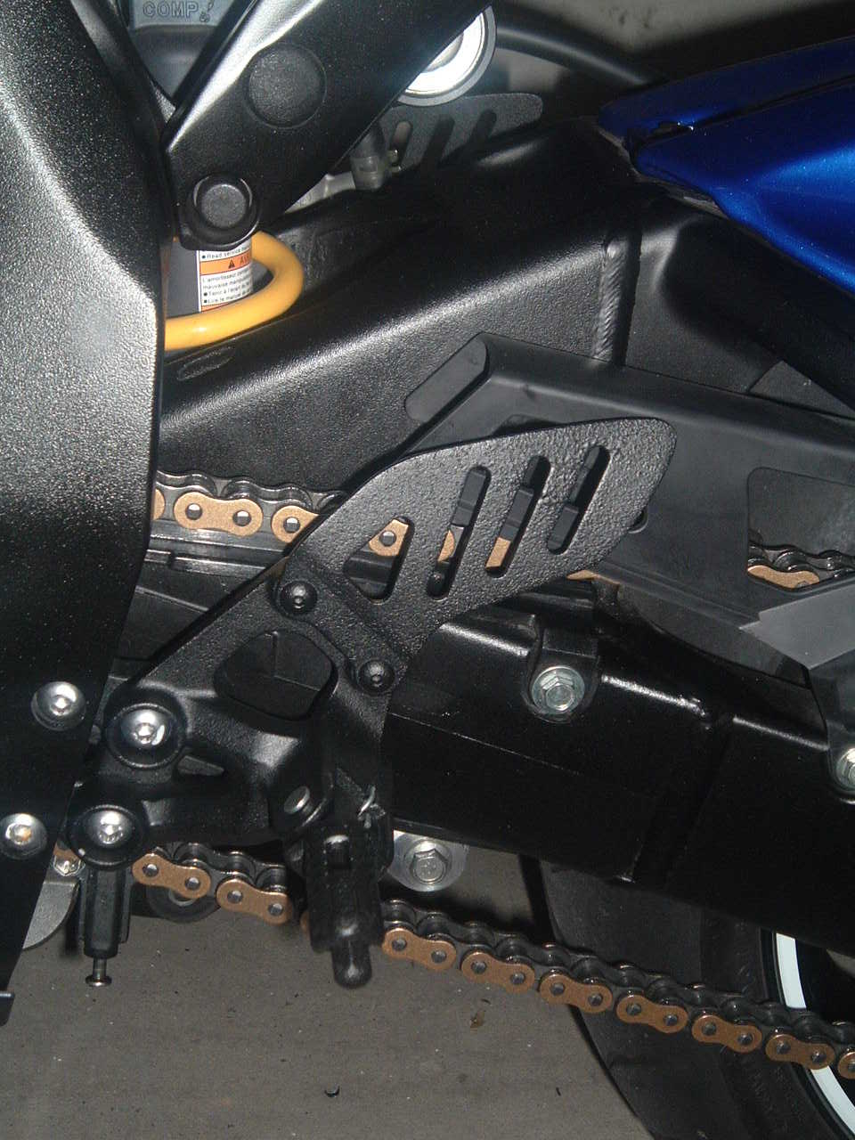

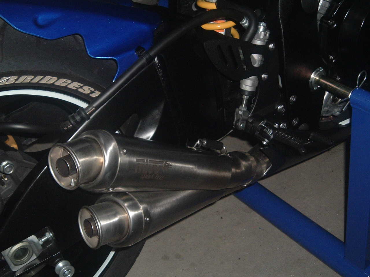

ich finde meinen beitrag nicht auf die schnelle...die nachtschicht hat spuren hinterlassen...aber hier mal ein paar bilderlis
P.S die 2 schrauben bei dem fersenschutz sind mittlerweile auch schwarz;)
meine bekommst du bald :D

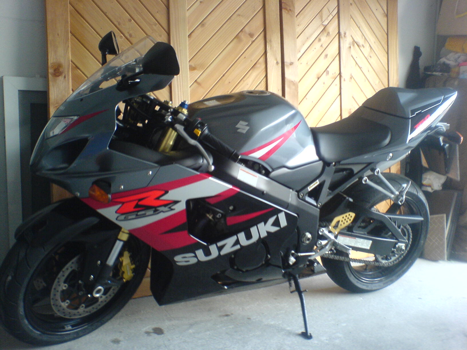

So, wie gew?nscht hab ich mal nenn Foto von meiner Dicken reingestellt mit den eloxierten Fersenschutz. Bin eigentlich recht zufrieden, aber ich bin noch am ?erlegen ob ich bei dem Soziusrasten was machen will.. mal schauen
