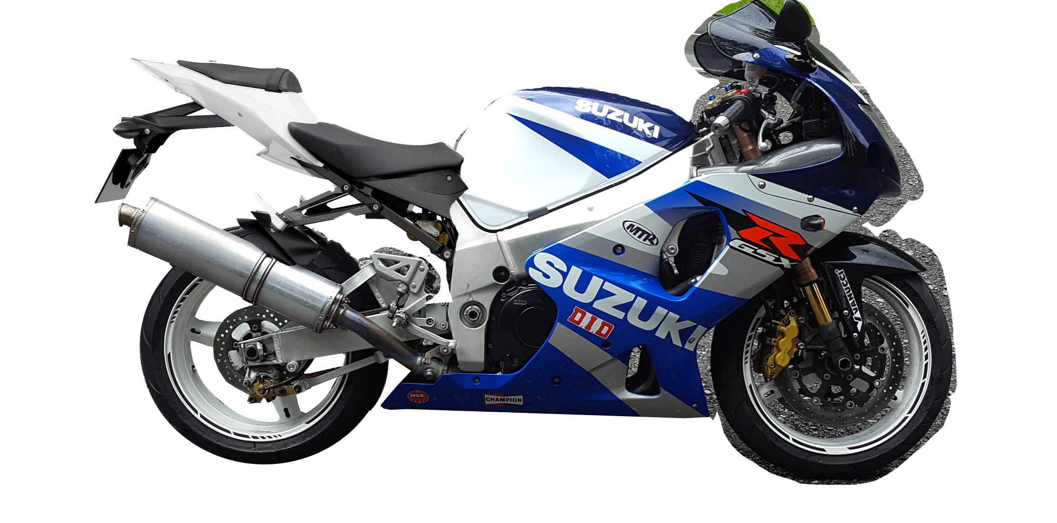

Soo, da ich ja
gemacht habe und der Motor echt noch läuft.
und sie niemand haben möchte, habe ich mich zur Fighter entschlossen.
Komplette Verkleidung, Krümmer, Heck und Kleinigkeiten hinüber.
Ich dachte daran mir das S1000RR Heck dranzuschrauben und die Front einer Kawa Z800.
Gabelbrücke und die Adapter für das Heck würde ich aus 7075 fräsen, ggf meine jetzige Gabelbrücke anpassen.
Auf was muss ich bei sowas alles des Tüv´s wegen achten ? Schrauben statt scheißen weiß ich. Habe ich ansonsten "Narrenfreiheit" so lange es offensichtlich für mich und andere sicher ist ?
