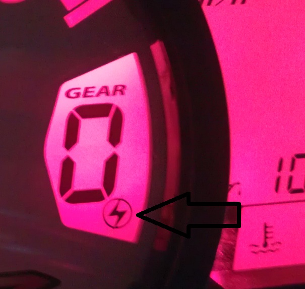

habe leider kein Handbuch und würde gerne wissen was das für ein Zeichen in der Ganganzeige ist und was dies bedeutet.
Danke

Is dei Schaltblitz an? Dann gehörts dazu.

heißt das der schaltblitz aktiviert ist. Denn kannst du einstellen ob er blinkt oder dauerhaft leuchtet und das ab welcher drehzahl.
Gibt hier irgendwo einen thread drüber wie man den einstellt. Ich weiß es nicht mehr genau

Schaltblitz aktiviert, Bevor du die Zündung anmachst erst den obenren knpf reindrücken dann den unteren, beide aber gedrückt halten, und dann zündung ein und warten erst wenns blinkt loslassen ;)
