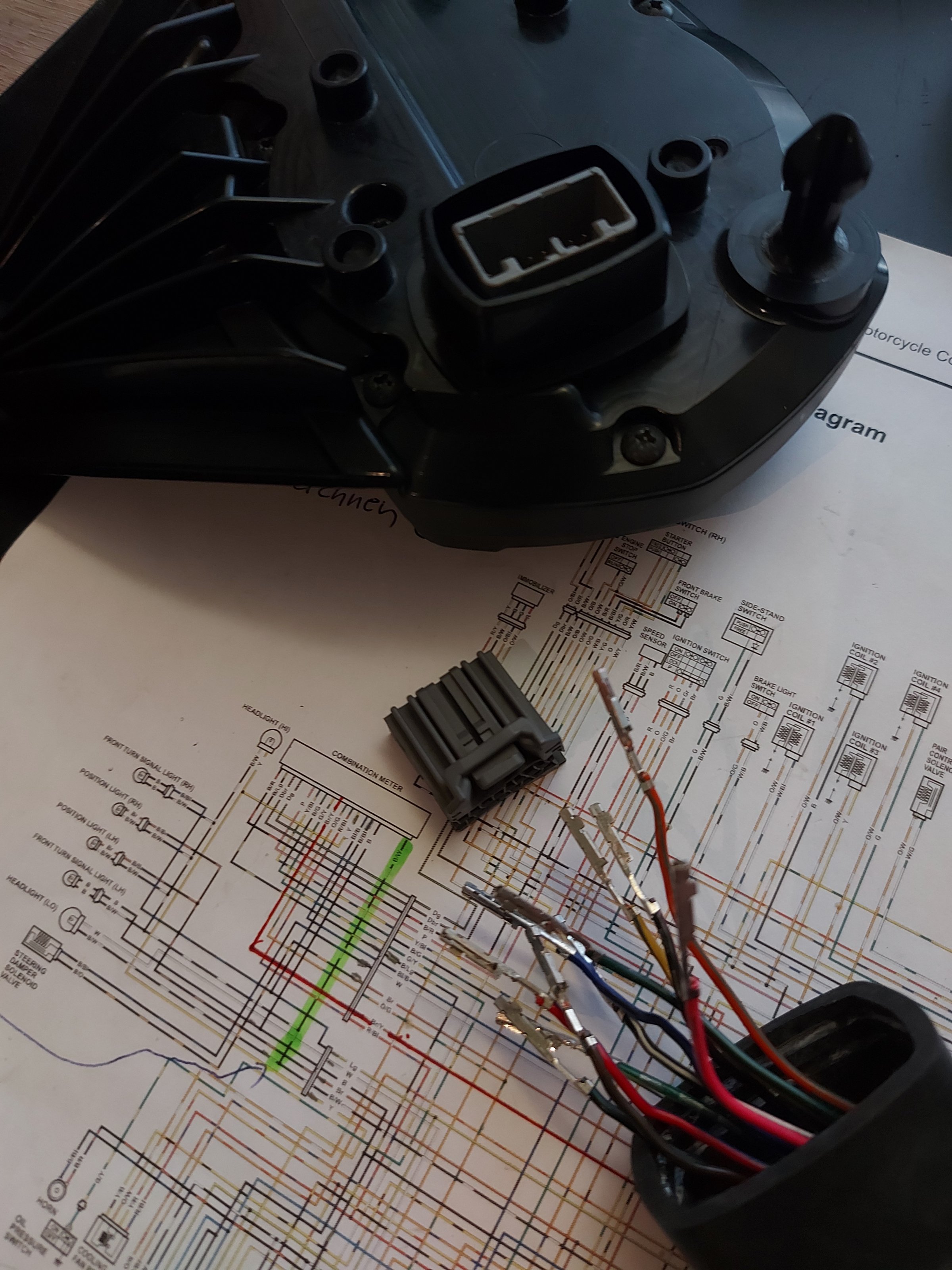

Hallo,
ich bin neu hier und habe zurzeit ein Projekt am laufen und bräuchte zwei Bilder von dem Tachostecker (von oben und von unten) auf denen man die Kabelfarben und Belegung erkennt. Im Werkstatthandbuch finde ich leider nichts.:confused:

Da hast du jetzt ein kleines Problem.
Üblicherweise wird im Elektronikbereich Pin 1 bei Steckverbindungen auf einer Platine,
auch auf selbiger gekennzeichnet.
Daher, eine kleine 1 oder eine farbliche Markierung auf der Platine selbst, an einer Ecke des Steckverbinders, bzw. eine eindeutig zuzuordnende Zahl zu einem Pin.

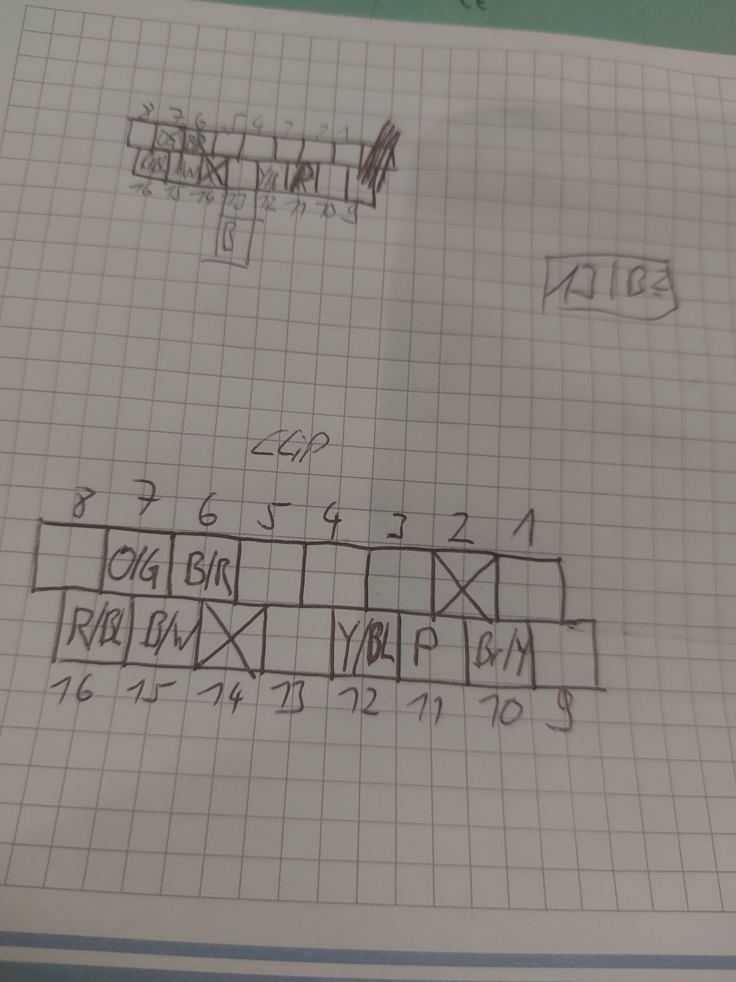

Also die Reihenfolge auf dem Schaltplan scheint leider nicht zu stimmen. Hier was ich mir von Bildern im Internet herausfischen konnte:

Ich kann dir hier leider nichts verbindliches dazu sagen.
Man hält es üblicherweise weiterhin so, das man auf dem weiblichen Teil des Steckers von links oben nach rechts unten abzählt.
Insoweit wäre dies dann im Tacho der männliche Teil, also die Zählweise von rechts oben nach links unten.
