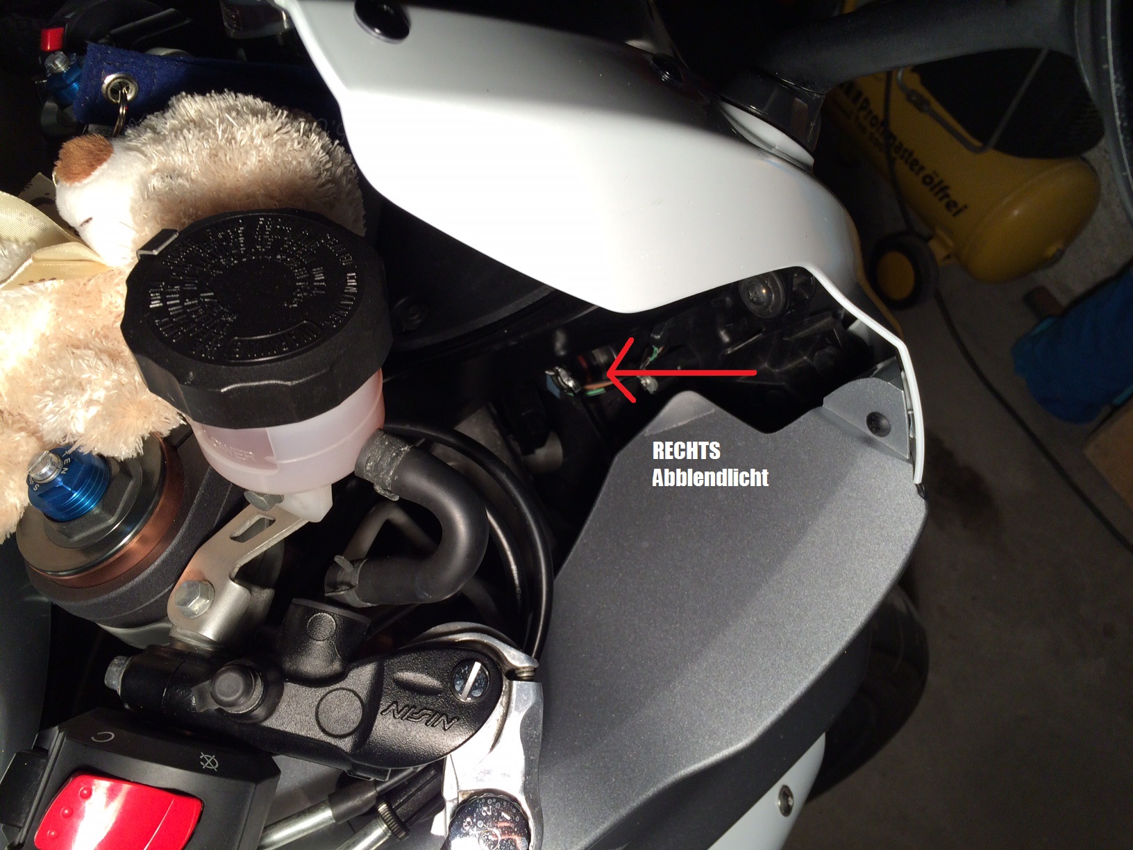

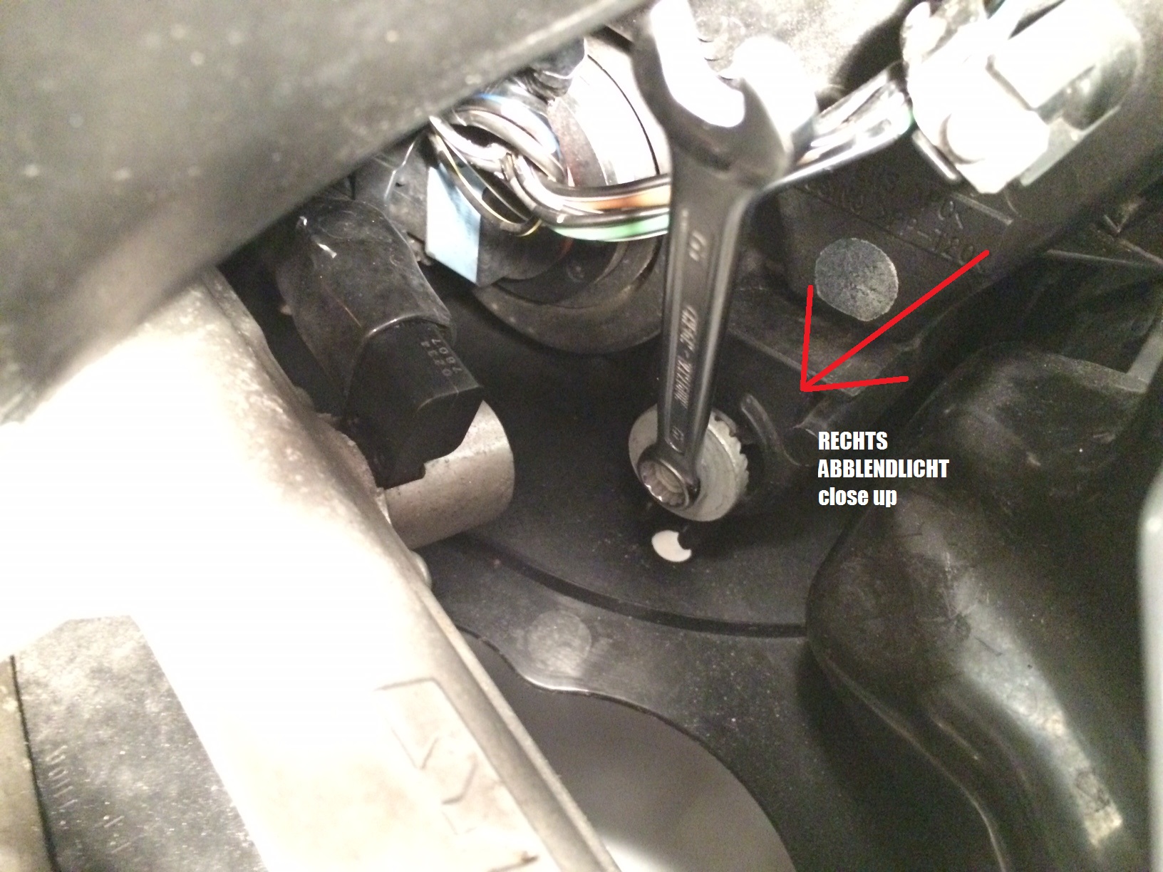

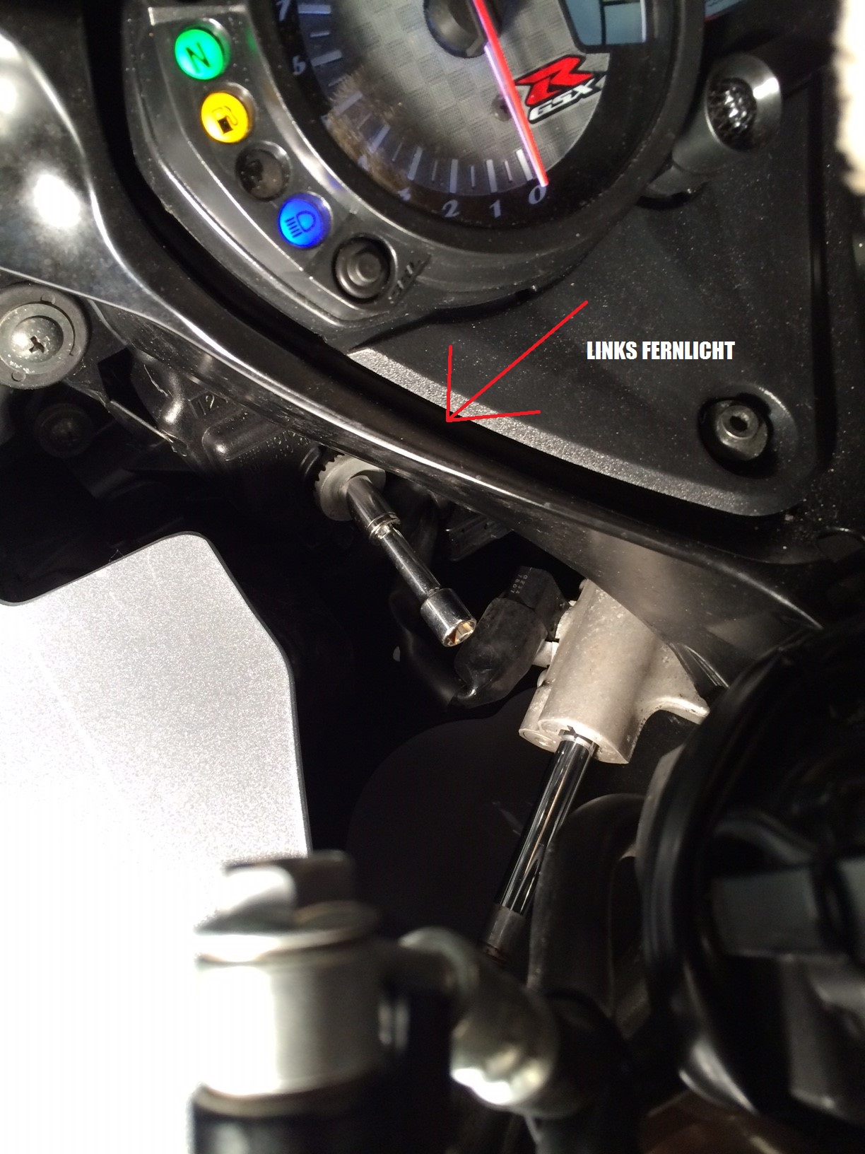

Könntet ihr mir vielleicht weiterhelfen und sagen wo ich bei meinem suzuki gsxr 600 bj 2007 k7 die Scheinwerfer einstellen kann? Sind nämlich viel zu hoch eingestellt
