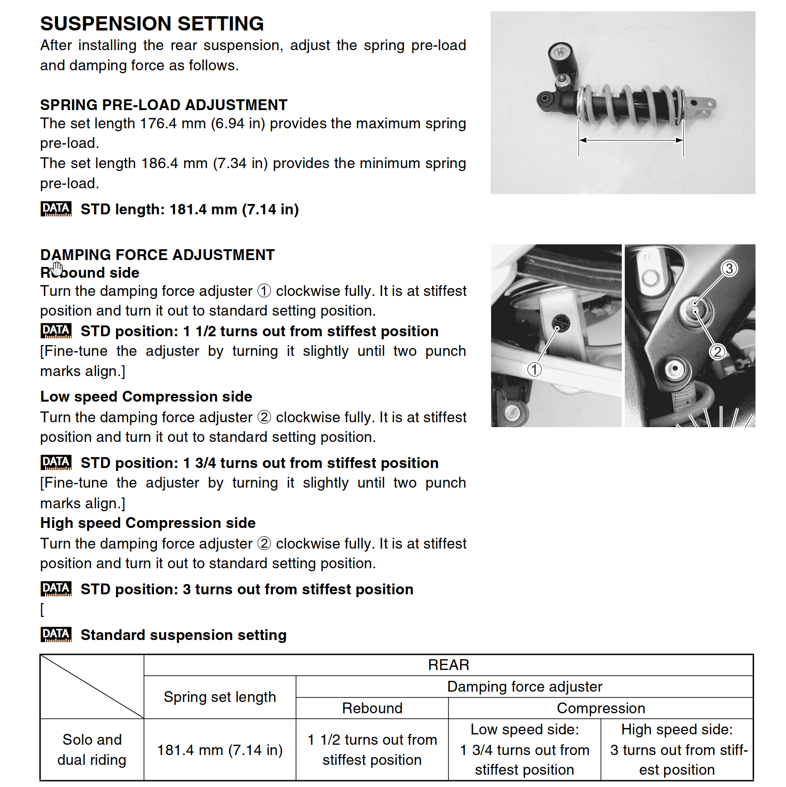

Hallo,
ich komme irgendwie mit dem englischen Werkstatthandbuch nicht klar (siehe Anhang).
Kann mir jemand sagen an welcher Schraube ich die Druckstufe High und an welcher Schraube ich Low am Federbein einstellen bzw. überprüfen kann. Es kann doch nicht die gleiche Schraube sein
