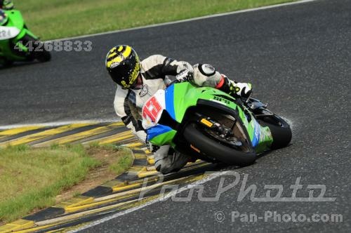

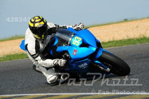

Anhang anzeigen 68321Anhang anzeigen 68322Anhang anzeigen 68323
Bin 2014 diese 3 Bikes gefahren, 1x Kernschrott mit Motorschaden Pani
1x Teilschrott mit der Kawa
Da ja heuer ein paar neue Bikes kommen, will ich die Sasion abwarten und mir erst nächstes Jahr eines der Neuen kaufen!
Außer ich bin mit der Susi genau so oder fast so schnell wie mit den Anderen
Werde ca 3-4k in die Susi investieren und dann mal schaun, ev gefällt sie mir so, dass sie bis 2017 bleibt!
Leistung reicht, die 197 am Rad der Kawa waren schon sehr anstregend!
Tc muss sein, auch bei der Susi
Vielleicht solltest Du das Geld mal in einen Instruktor investieren. So wie du auf dem Motorrad hängst, ist die Suzuki eigentlich auch schon wieder kaputt! Sie weiss es nur noch nicht

@Pussy
Haste mal ein Bild von dir?
Oder Zeiten?
Vll kann ich ja von dir was lernen, oder könntest du mir zeigen wie man a)ein rutschendes Vorderrad auf ner Ölspur abfängt b)einen Pleuelbruch/Kolbenfresser bei 200 in Schräglage sicher abfängt?

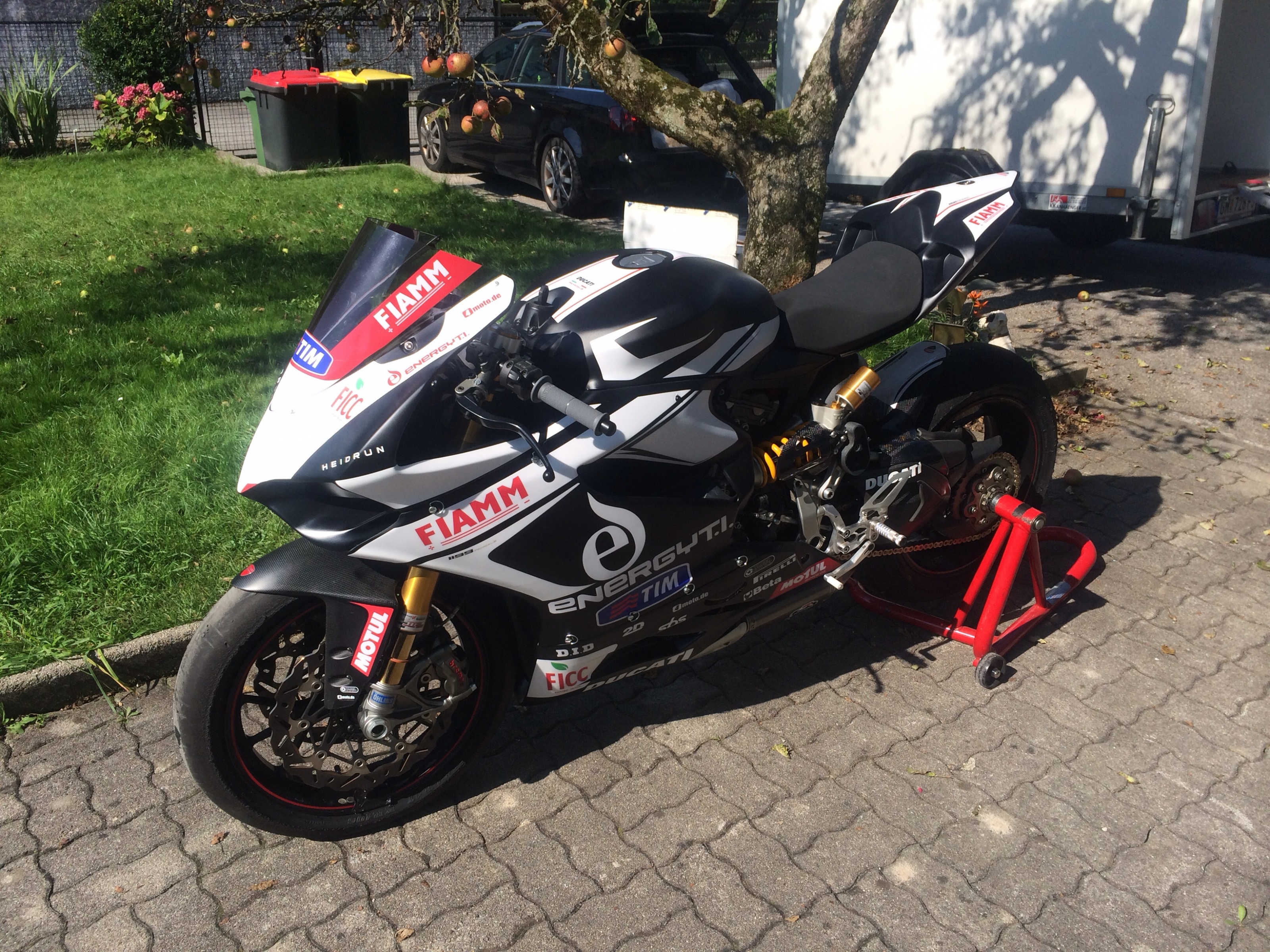

Ich hatte bereits ne HP4,siehe Bild!
Ich poste mal bilder der susi(als fertiges Rennbike)

@Pussy
Oder Zeiten?
Darum ging es auch garnicht und Pussy hat auch nicht geschrieben, dass er es besser kann sondern lediglich das Deine Haltung auf dem Mopped nicht optimal ist....
Du sitzt viel zu aufrecht und zwingst das Motorrad somit in groessere Schraeglage als notwendig.... Und um das sicherer zu machen und etwas dazu zu lernen sollte man eben GUTE Instruktoren buchen und sich ueberpruefen lassen....
Aber jeder wie er will...
