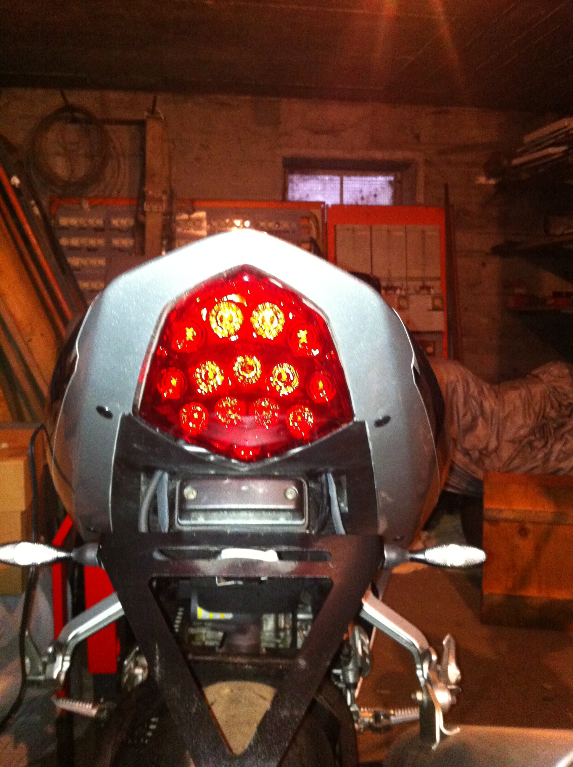

auf jeden Fall habe ich das alte abgebaut (da hat noch alles einigermaßen gepasst) habe das neue nun dran gebaut und merke das Licht hinten ist schräg und wenn ich den Höcker aufsetze dann sieht man rechts einen Spalt (übertrieben ca. 5mm) und rechts nur 2 mm woran kann das liegen ist da der rahmen unten verzogen ?

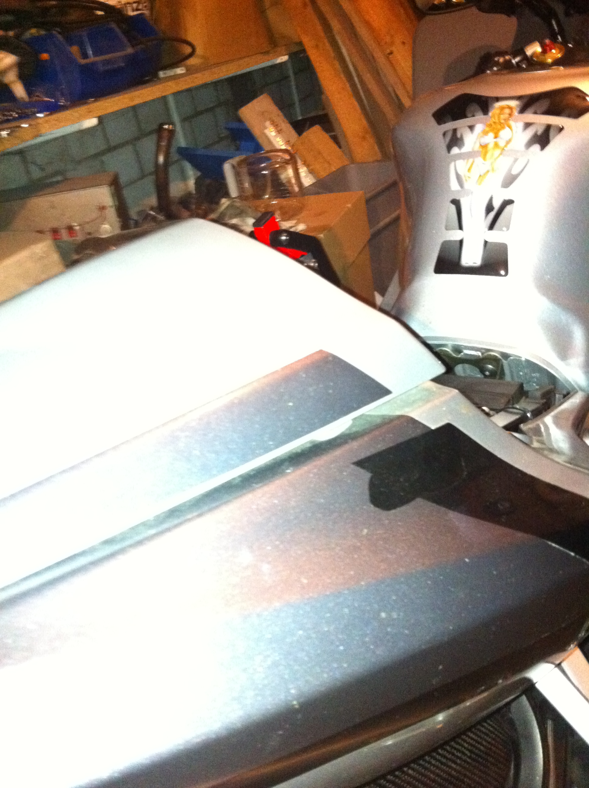

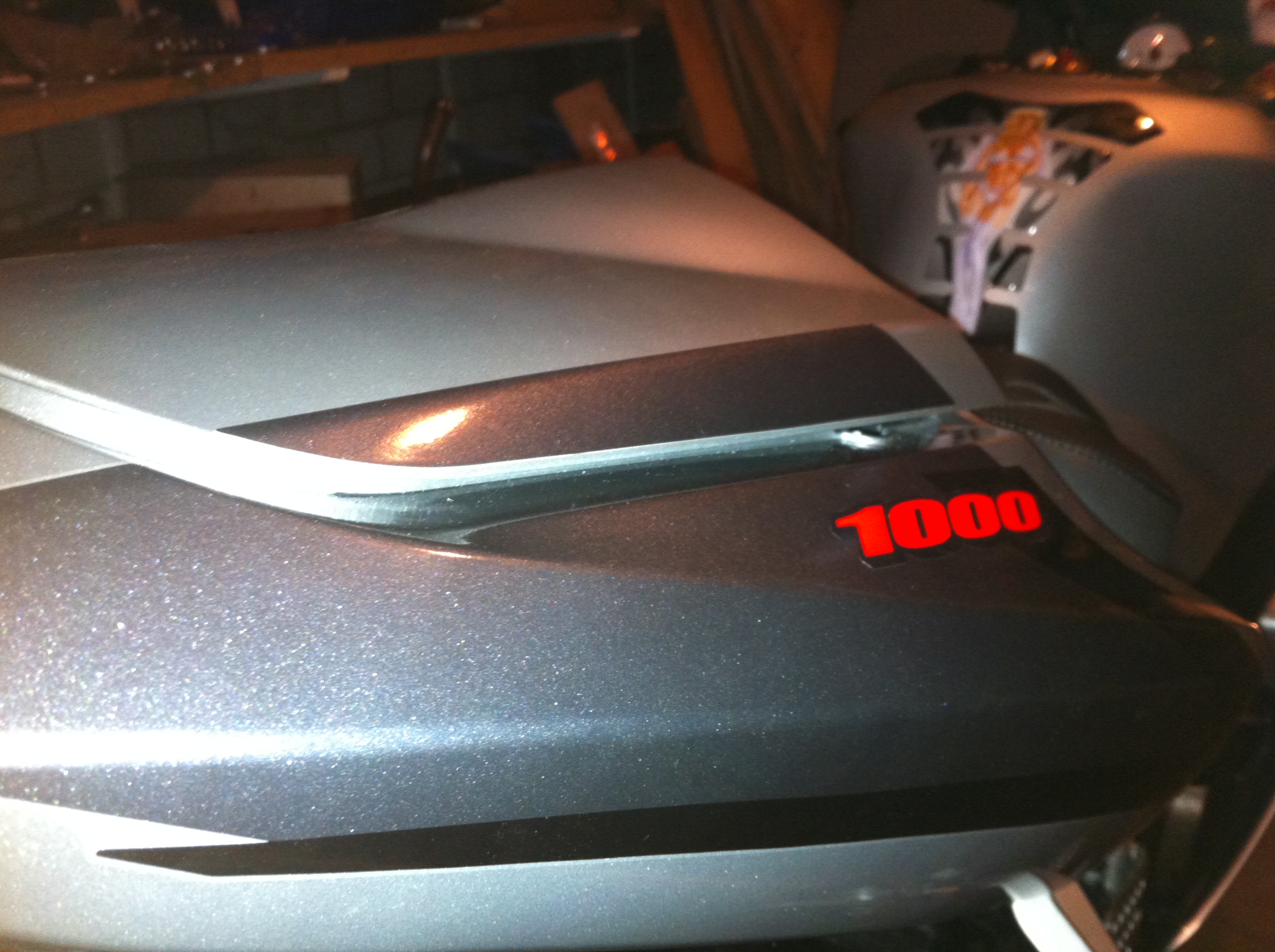

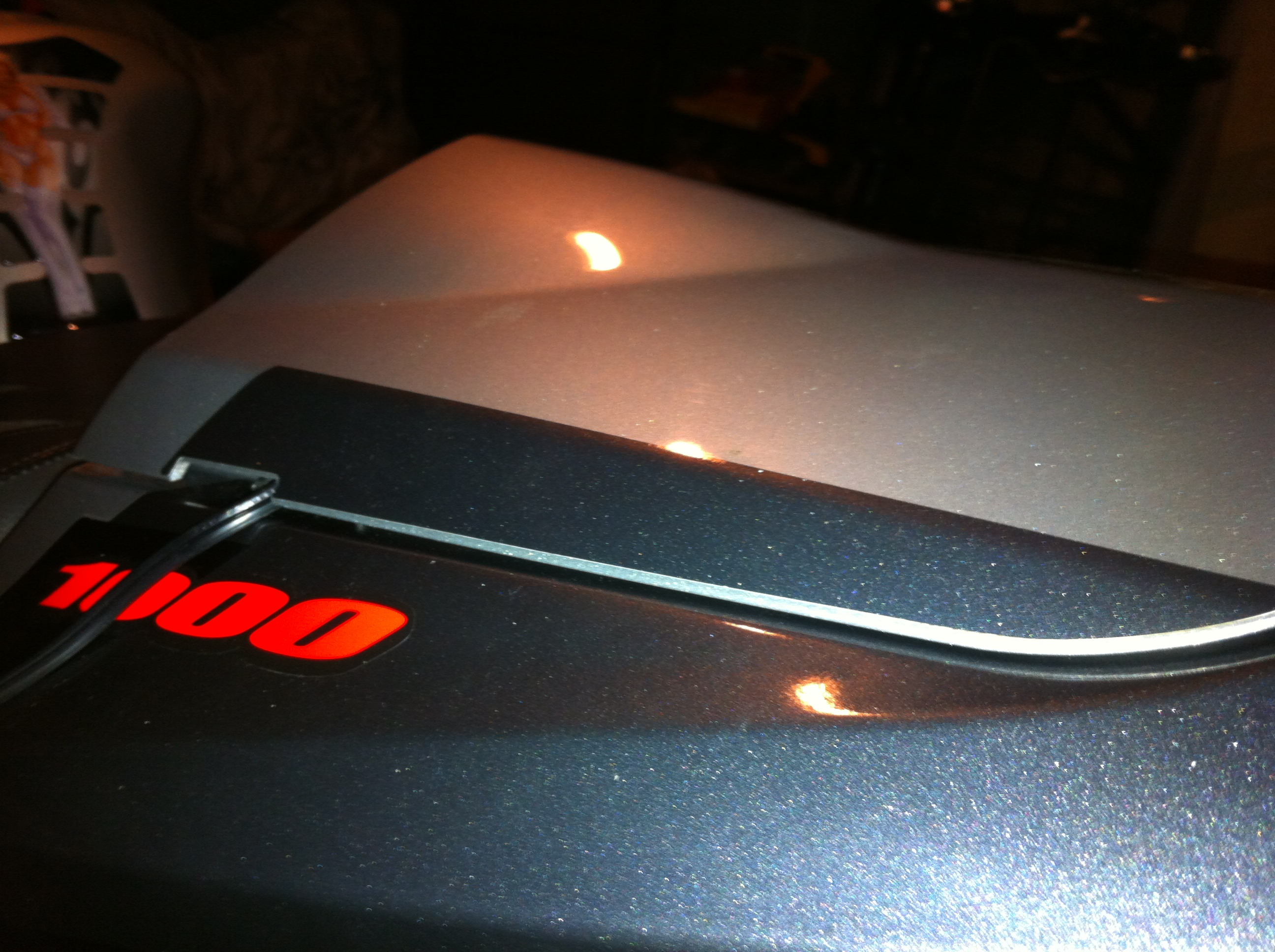

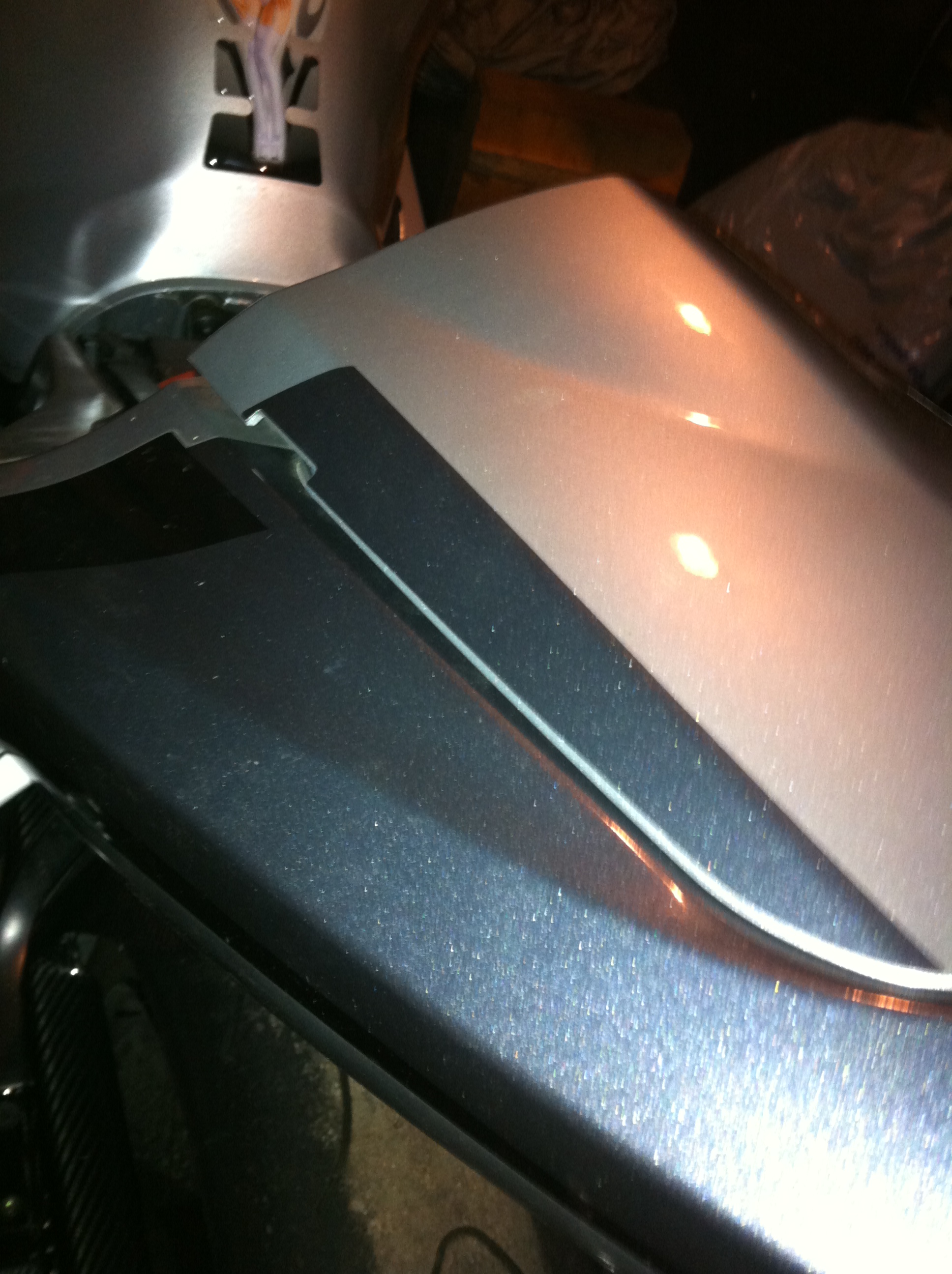

Habe das Motorrad im August letzten Jahres gekauft (gebraucht) und nur überführt (da ist mir zumindest kein Unfall passiert). Aber Lenkeranschläge sind in Ordnung rahmen hat noch die wichtig Aufkleber drauf (so wie kanzel) und keine delle ein paar kleine Kratzer (gebrauchsspuren) also ka sieht alles in Ordnung aus aber sobald ich die neue dran bau habe ich einfach komische Spaltmaße. (hmm ich hoffe nicht das es ein Produktfehler ist.
Links alt---------Links Neu
Rechts alt--------Rechts Neu
Die alte habe ich nicht ganz angebaut daher ist der spalt vorne so groß aber viel macht es nicht vllt 1-2 mm
Heckansicht:

Also wenn ich mir das Bild vom Heck ansehe, das links das Spaltmass zum Rücklicht viel grösser ist lässt mich vermuten das es wirklich ein Fehler ist in der Produktion. Denn du liegst ja mit der Verkleidung am Unterteil an so wie es sollte.

Bevor du es zurückschicken willst oder ähnliches, würde ich versuchen ob es möglich ist denn Spalt am Heck über das Rücklicht auszugleichen. Schrauben lössen und versuchen das Licht zu schieben das es überall gleich ist, zur Not könntest du die Haltelöcher etwas grösser machen das du mehr Bewegungsfreiheit hast. Und bei der Soziusabdeckung mal versuchen über das Schloss zu einstellen.

das Rücklicht hinschieben habe ich schon versucht und bohren naja dann wackelt doch das Licht.
