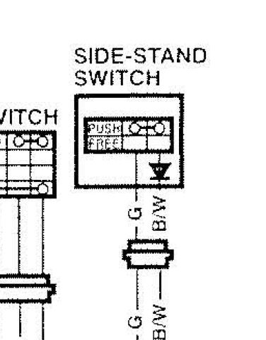

Weißt du/ihr zufällig auch wie ich den seitenständer deaktiviern kann?
Lg
Lg
Bin mir jetzt nicht sicher in Welche Richtung der Funktioniert. Aber das ist ein sehr kleines Problem.
Ich nehme an, wenn der Seitenständer eingeklappt ist, drückt er auf den schalter und der Schalter trennt die Kontakte.
Das heisst, du könntest den Seitenständer und den Schalter einfach abbauen und die Kontakte offen lassen.
Wenn das andersrum ist, musst du die Kontakte halt verbinden. Das merkste baer wenn er nicht startet^^. Easy also
EDIT: DIODE ZWISCHEN SCHALTEN SIEHE UNTEN
Gast20652
Sofern da kein gesonderter Widerstand erforderlich ist.
Was meines wissens nach der Fall ist.
Einfach abknippsen scheint jedenfalls nicht zu funktionieren.

ne Diode dazwischen klemmen.
babanord
babanord
09.01.2016
1.002
Bremen
GSX-R 750 K1
Das mit der Diode Zwischen schalten ist richtig. Hab gerade im Schaltplan nachgesehen, dort ist im Schalter auch eine verbaut. Wenn man den Schalter wegnimmt, nimmt man auch Automatisch die Diode weg.
