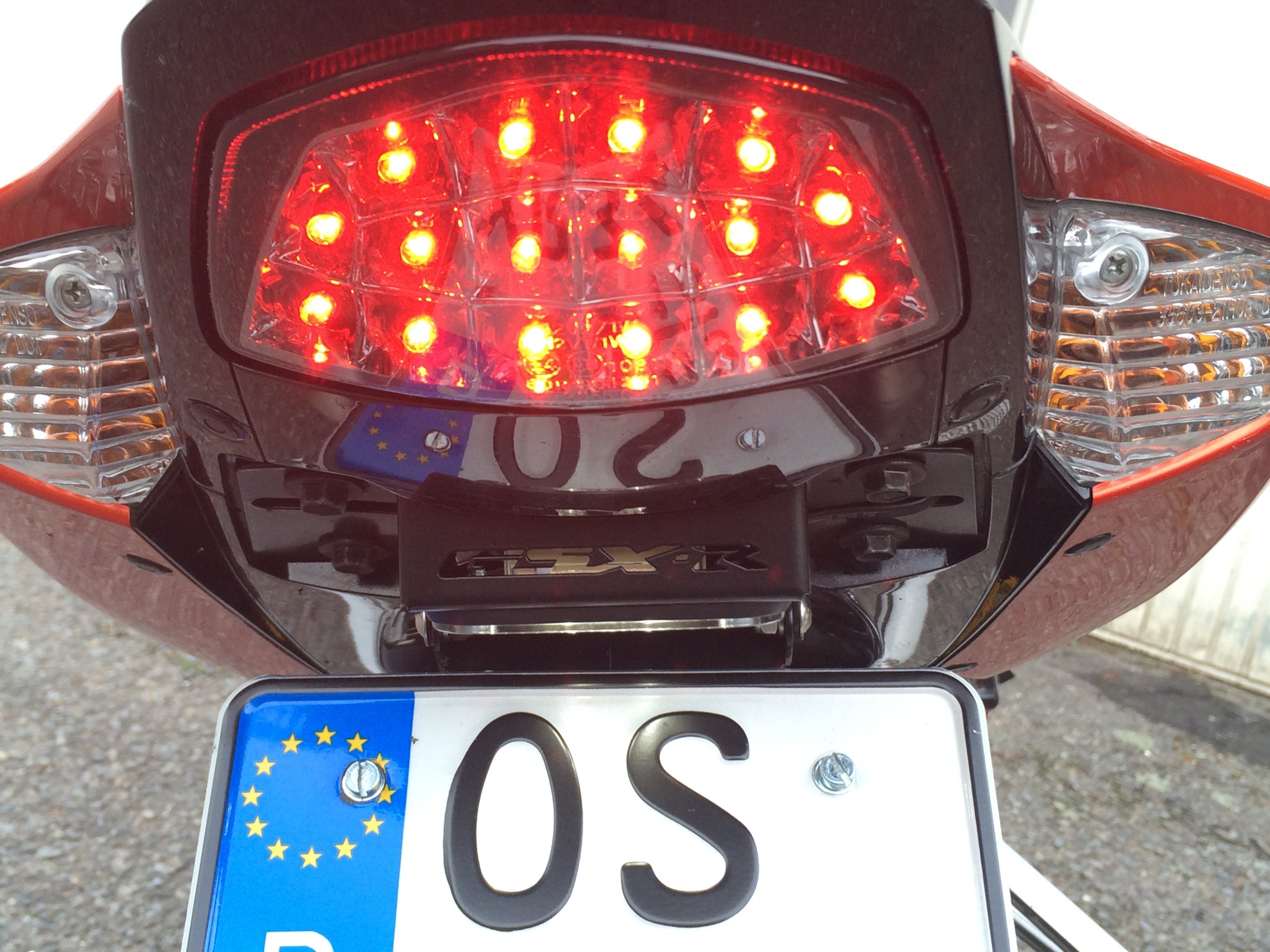

Hallo Liebe Forum-Mitglieder,
ich habe die Tage meinen Rück-Bremspedal und mein vorderen Bremshebel ausgewechselt und seitdem habe ich kein Bremslicht mehr (so glaube ich zumindest, vorher ist es mir nicht aufgefallen)
Die Feder am Rücktritt Pedal habe ich wieder angebracht.
ich habe ein LED RÜCKLICHT verbaut, das Rücklicht funktioniert, aber beim Bremsen kein Bremslicht ...vorder Bremse und hinter Bremse beide kein Signal...
Kann das LED Rücklicht defekt sein? Oder vielleicht eine Sicherung ? Habt ihr Erfahrungen damit?
Grüße...

Hallo,
hatte an meiner ein ähnliches Problem, ging auch plötzlich das Bremslicht nicht mehr egal ob vorne oder hinten.
Bei mir lag es an einer 8 poligen Steckverbindung hinten am Soziussitz, hier waren Kontakte leicht korrodiert und hatten einen Wackelkontakt.
WD40 und vorsichtig zurechtbiegen hat geholfen.
Falls das nicht hilft könnte es auch an den Beiden Bremslichtschaltern liegen aber hier wäre es dann Sinnvoll mit einem Multimeter zu überprüfen.
Könnte aber auch an dem neuen Rücklicht liegen von daher wäre es wirklich am Sinnvollsten die Spannungen mit und ohne betätigte Bremse zu Prüfen.

Kann man die Hebel zu stramm einbauen, dass dauerhaft das Bremslicht leuchtet und es garnicht auffällt?? Ansonsten benannte Steckverbindung prüfen oder Sicherung bzw Schalter. Sinnvoll ist es zu prüfen ob und wieviel Spannung ankommt bevor nach weiteren Fehlern gesucht wird :)

Manchmal sind die Kabel in den LED Rücklichtern verdreht, so dass im Stecker Plus und Minus vertauscht sind. Dann leuchten LED's nicht. Probier es mal mit 12V aus, wie herum es sein muss. Dann geht das Rücklicht bestimmt. :-)
