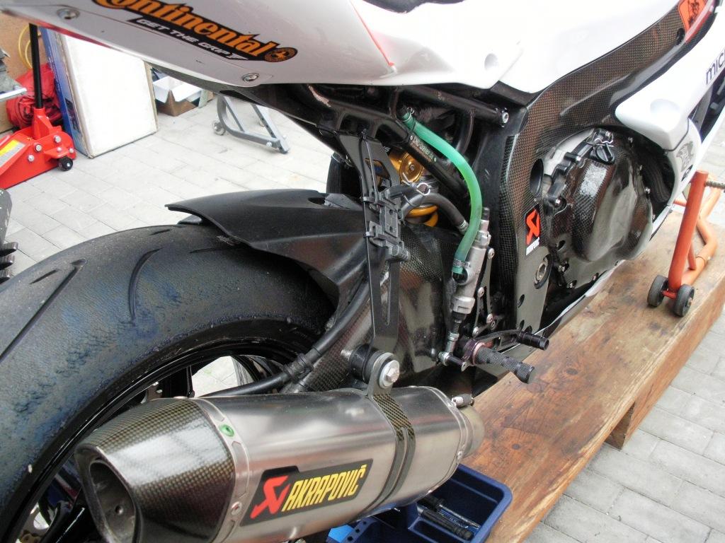

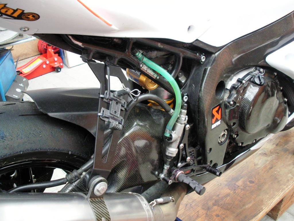

Hier mal zwei Bilder von meiner.

Habe mich mittlerweile dagegen entschieden da ich soviel schlechtes über die HRC Dinger gelesen habe.
Übrigens, als Bremsschlauch wird original EPDM Kunststoff genutzt - das sollte das ewige Rätsel im Netz auflösen. EPDM Schläuche gibt es ab 2€ den Meter, Bremsschläuche (aus dem selben Material) kosten mindestens 10€ den Meter oder wenn er von Brembo ist 15€ für 20cm.
