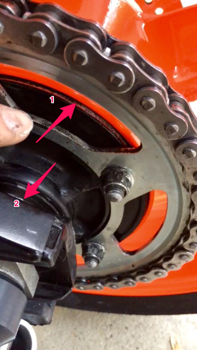

hi leute,
bräuchte hilfe. und zwar geht es darum dass ich vor 2 wochen meine reifen zum ersten mal selber gewechselt habe.
nun reinigte ich heute meine kette und stellte fest dass zwischen der felge und der kettenradbefestigungstrommel etwas spiel ist. jetzt wollte ich von euch wissen 1.was es sein kann? 2.ob es normal ist? da ich nicht weiss wie es vorher war. und wie man das wieder geradebiegt, sodass der spiel weg ist.?
die hinterachse wurde geschmiert also das ding was durch die felge geht mein ich. vllt kann des daran liegen? bitte um hilfe.
hier: 1: da wo es spiel hat 2:hat auch spiel da ich die achse geschmert habe anscheinend.

Hast Du den Distanzring wieder eingesetzt?
Wenn ja, eventuell verkehrt herum?

  • Hast du den Kettenradträger wieder richtig eingesetzt?
    Anzugsdrehmoment der Achse richtig?

hmm es müsste alles richtig herum sein. hatte die felgen lackieren lassen und aud diesen dichtungsgewichten also diesen gummis war noch lackstaub kann das auch vllt daran liegen?kann ich die rausnehmen und einfach suber wieder reinsetzen.
die mutter hab ich ohne drehmomentschlüssel befestigt aber de ist bombenfest.

leichter lackstaub auf denn ruckdämpfern ist nicht schlimm . wenn der distanzring drin ist sieht alles ok aus .

...und stellte fest dass zwischen der felge und der kettenradbefestigungstrommel etwas spiel ist.
Eventuell ist das Gewinde der Achse nicht mehr in Ordnung und du kannst daher das „Paket“,
bestehend aus Felge, Distanzscheibe usw., nicht mehr richtig zusammenbringen.
Vorschlag:
Überprüfe, ob du das Gewinde der Achse über die gesamte Gewinde-Länge nutzen kannst.
Man könnte dazu, das Ende der Achse in einen Schraubstock spannen und dann am anderen Ende die Mutter eindrehen.
Sollte das Gewinde beschädigt sein, dann müsste das Drehmoment der Mutter vor dem Erreichen des Gewindeendes
stark ansteigen.

also habe nochmal nachgesxhaut und tatsächlich ist das gewinde an der achse am arsch. bis zu einem bestimmtwn punkt lässt es sich nicht drehen. werde es mal bei einem schlosser machfeinern lassen.
danke nochmal an alle👍😊

Bezüglich Achse und Mutter wäre es besser, wenn du dir jeweils eine neue besorgst.
