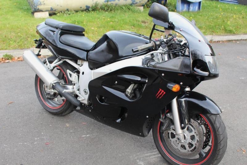

Wo bleibt das Foto von der Neuerwerbung?

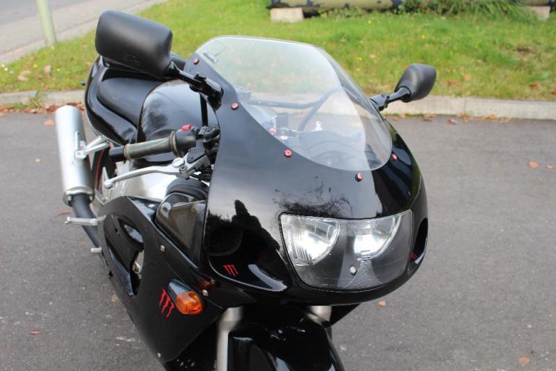

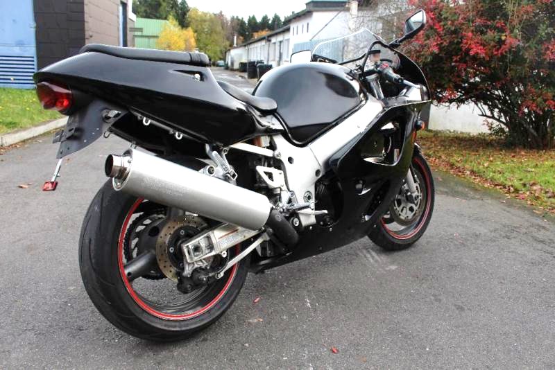

Anbei noch ein paar Fotos von der süßen Suzi:cool:

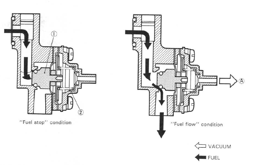

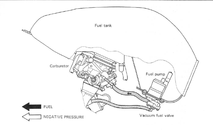

Gerade habe ich aber gesehn, das unter dem Tank am Benzinhahn kein Schlauch dran ist, da müsste doch ein Unterdruckschlauch dran??? hab ich jetzt eben auch hier im Forum gelesen zm. bei einer 750er
Wenn da ein Schlauch dran muss, wo wird er dann genau angeschlossen???
Und könnte das auch etwas mit dem Leerlaufproblem zutun haben (ausser Luftfilter und Kerzen)
Der Unterdruckschlauch kommt an den Ansaugstutzen zwischen Zylinderkopf und Vergaser - das ist der weiße Pfeil.
Wundere mich schon ein bischen, normalerweise dürfte der Motor ohne den Unterdruckschlauch nicht laufen, weil der U-Schlauch die Membrane anzieht damit die Benzindurchflußbohrung frei wird. Auf das Fuel System sollte man mal in Ruhe ein Auge drauf werfen. Es könnte auch sein dass der U-Druck Benzinhahn verdreckt oder verklebt ist, und nicht mehr gescheid schließt. Mach den Benzinschlauch mal am Vergaser ab und schau ob Benzin rausfließt, ein bissel darf rauskommen, aber nicht mehr als der Schlauchinhalt, wenn der Sprit weiter fließt, dann solltest Du den U-Druck Benzihnhahnund mal auseinander nehmen und gründlich reinigen. Zum besseren Verständnis ein kleines Bild vom U-Druck Benzinhan der 600er SRAD:

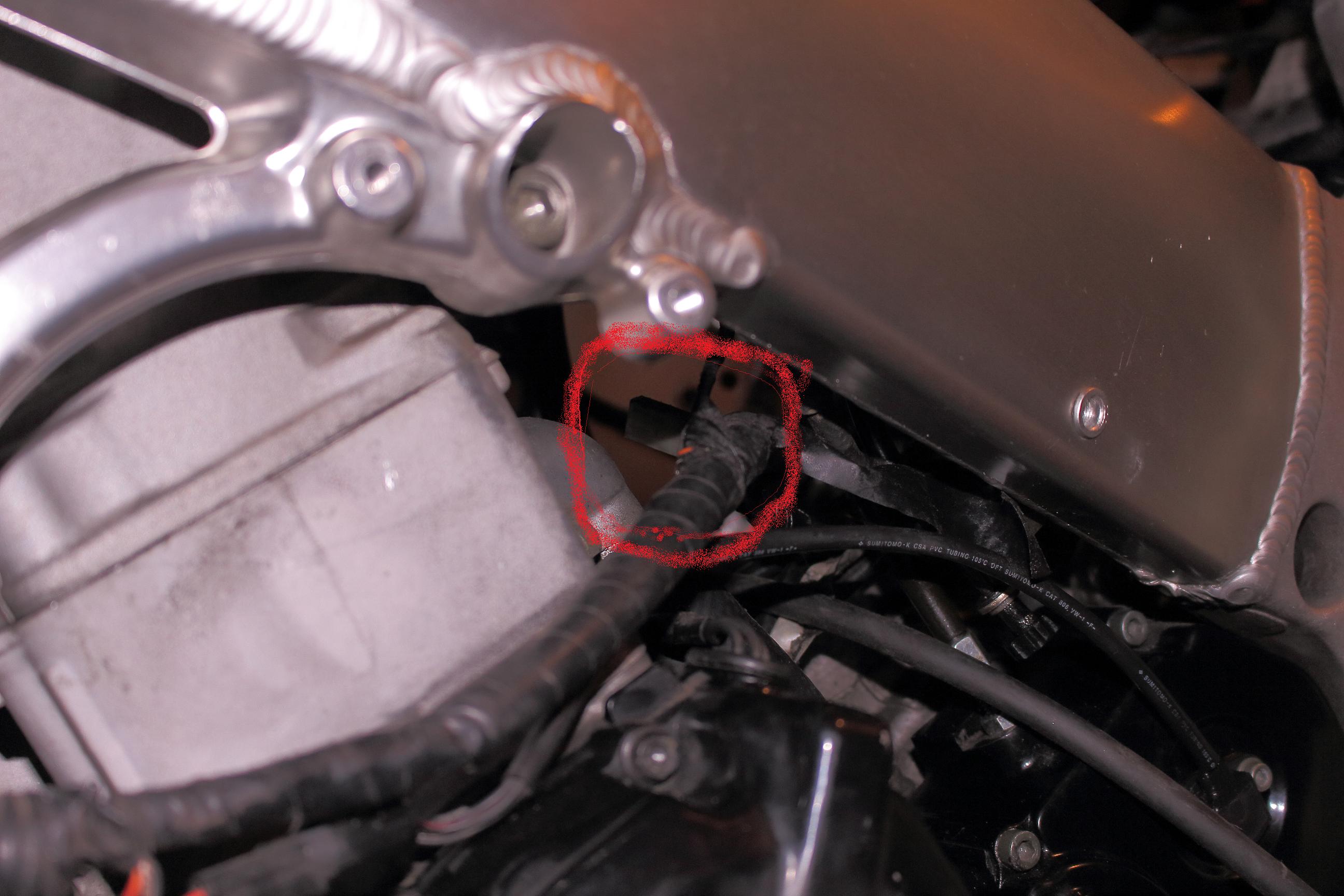

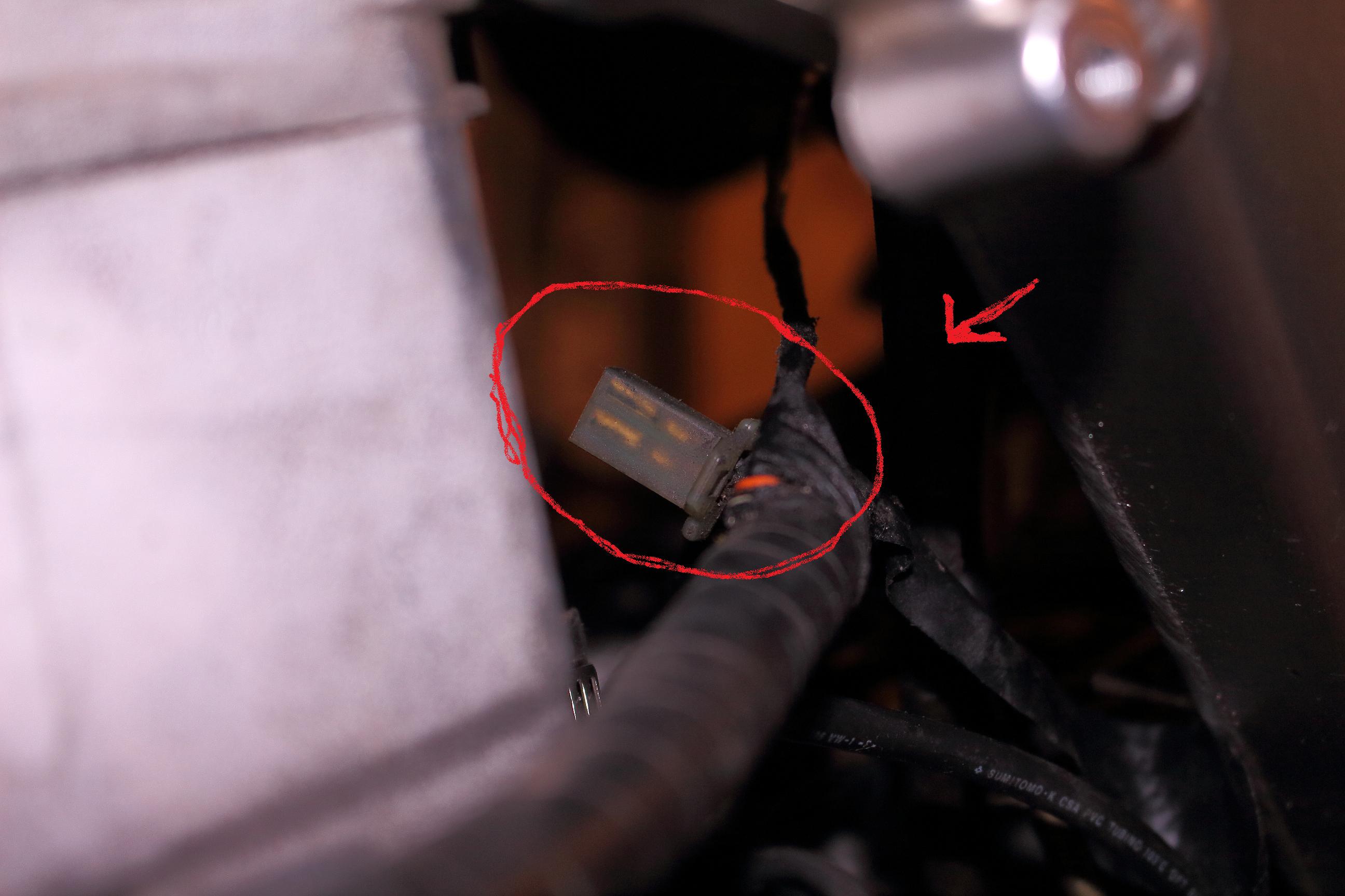

Aber...ich habe einen Stecker gefunden, wo der Gegenstecker fehlt!!! :kiffer:
Auf der linken Seite ziemlich direkt hinter der Zylinderecke
Kann mir einer sagen wo der passende Gegenstecker sein könnte??? (Siehe Bilder, ich hoffe die kommen mit) Finde da nämlich gar nix...Hab schon alles mit der Leuchte abgesucht...
Mist...die Fotos sind leider zu groß...dann muss ich morgen mal neue machen
Es ist jedenfalls ein stecker der direkt aus dem Kabelbaum absteht...hinter der Zylinderecke (Rückseite unterm Tank) Links

Kannst Du mir vielleicht auch was zu dem Stecker sagen:confused:
