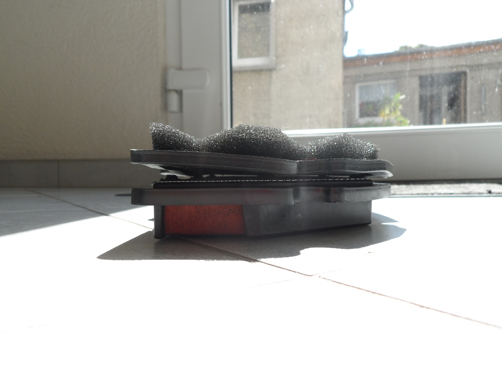

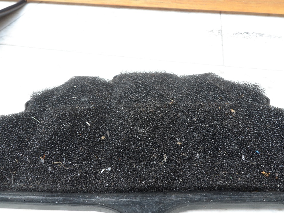

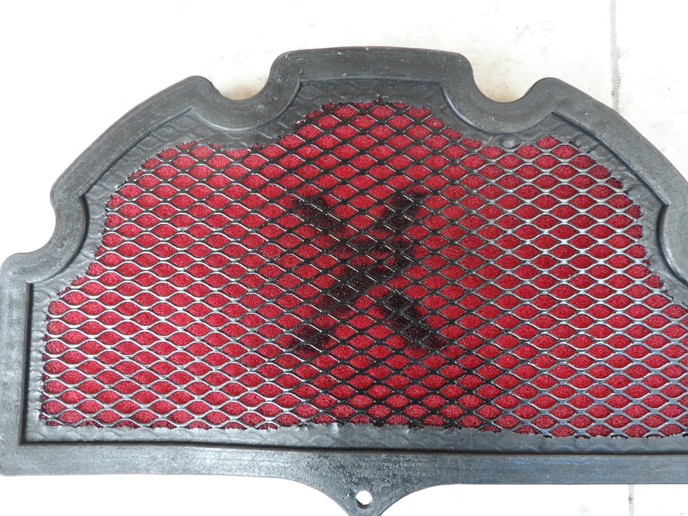

wenn ich meinen demnächst reinige zeige ich mal ein bild wie viel kleinkram er sogar abhält ,könnt ihr ja dann mit einem originalen vergleichen
hier wie versprochen der Pipercross im dreckigen Zustand.
schaut genau hin wie er die kleinen Teilchen ebenfalls aufhält
und auf der roten Seite ist rein gar nichts also es kommt nichts durch.

Habe nun seit 8000km ein pipercross verbaut, nach 6000km mal ausgebaut, reinigung wäre nicht nötig gewesen, und die rote fläche war total sauber! Bin super zufrieden damit, würd ihn mir wieder holen.

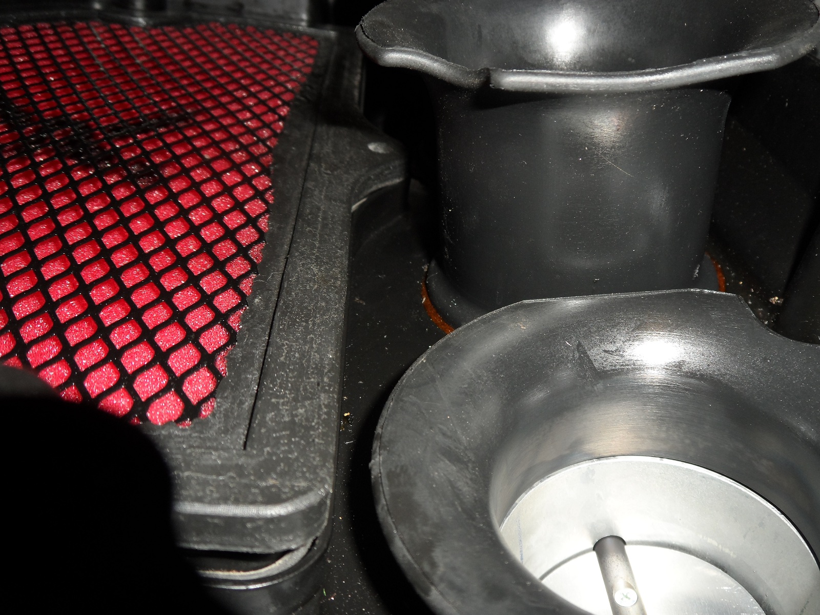

Hier die Bilder:
Hab den filter bissl geputzt mit einem tuch. Den groben schmutz unten abgewischt/geklopft und bissl mit einem k&n filteröl von hinten besprüht. Das zieht sie sich dann schön rein beim fahren.
Wenn der filter eingebaut ist lässt er sich nicht hin und her bewegen, der wackelt nicht sondern sitzt richtig gut!

deiner scheint echt besser zu sitzen, wenn ich mir das bild von unten anschaue hast du im gummirand vom filter keine extra fuge ,den du hast also der nachfolger von meinem scheint wohl überdachter
edit: so sitzt meiner wenn ich ihn nicht mit gewalt in die vorrichtung presse
und durchs zwanghafte einpressen verzieht er sich und durch erhöhungen kann dreck ungefiltert durchkommen denn mein filter war nie so dreckig wie deiner jetzt weiß ich auch warum
